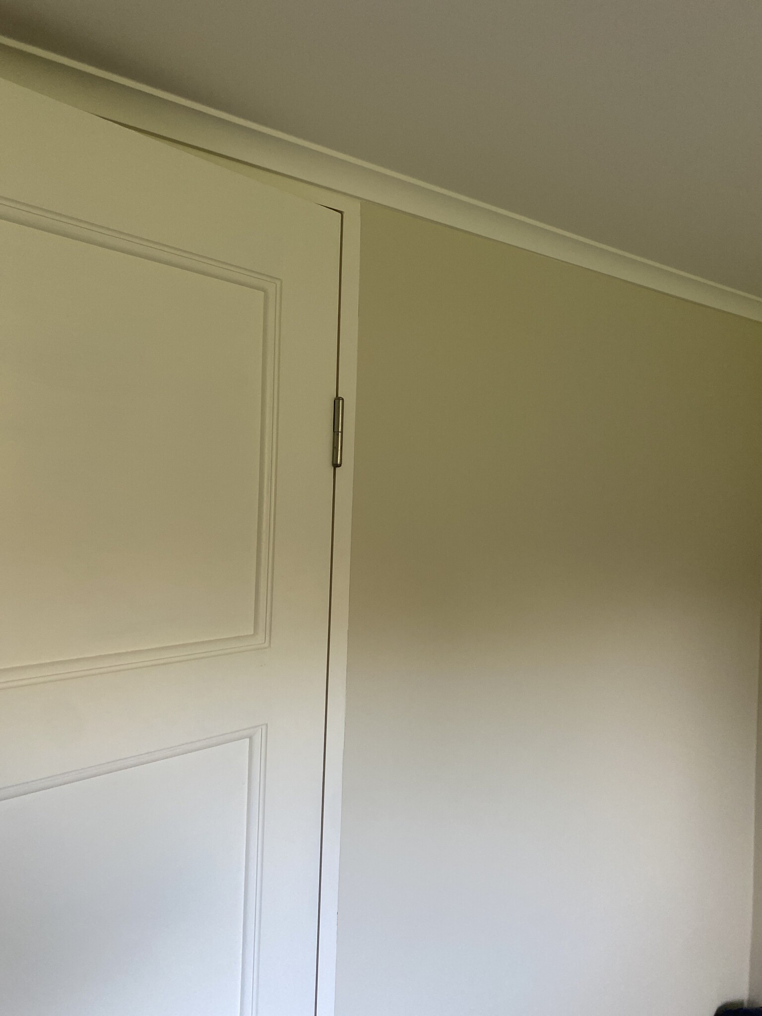

Bilden är på ett dörrhål där det sitter en karm idag, se efter-bilden. Vi har byggt till med både gamla och nya källarväggar som putsats om. Jag har lagat gamla lättbetongväggar med ett spackelbruk typ Finja laga vägg.
Lösningen med vanligt spackel blir inte fukttålig så jag fick överge idén om att göra ytskikten i sovrummet översvämningsäkrade, däremot har vi målat alla förråds och teknikutrymmen med KC-färg.
  • Dörrkarm i beige vägg, renoverad källare med nyputsade väggar och lagade lättbetongväggar.

Cementspackel är jobbig att slipa effektivt så för att få en slätt resultat snabbare så blev det den här lösningen. Lycka till!
