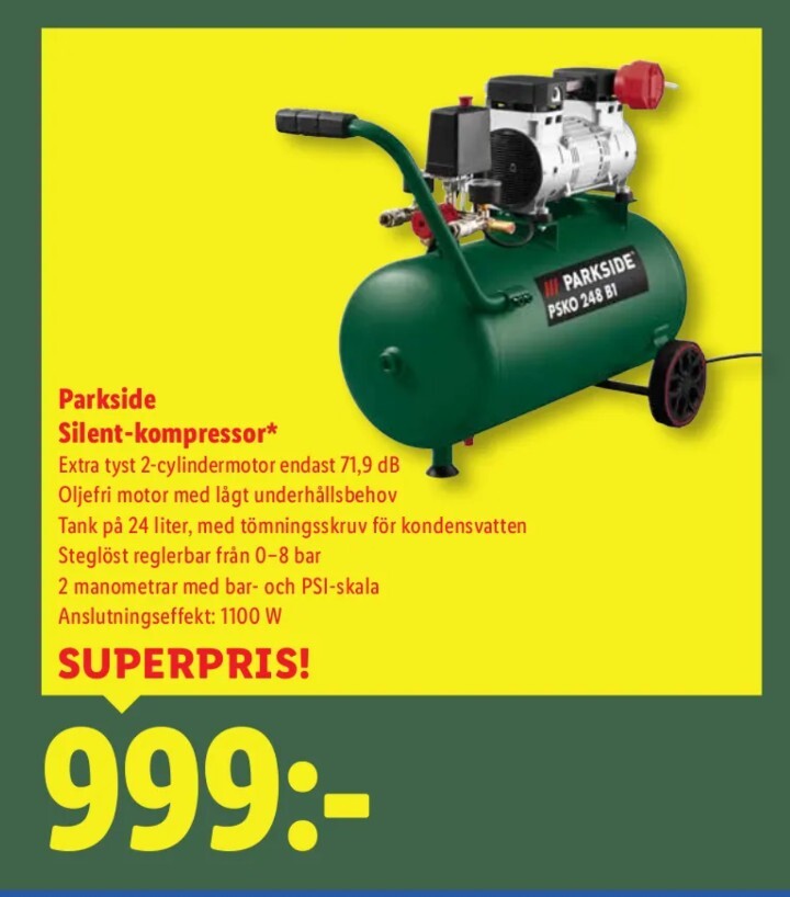

Kanske inte den smidigaste för dyckertpistol om Du behöver spika mobilt på plats. Manual kan Du hitta under Download i denna länk (denna modell är slutsåld i Tyskland)Pjosk75 skrev:
https://www.lidl.de/p/parkside-silent-kompressor-psko-248-b1/p100394314
