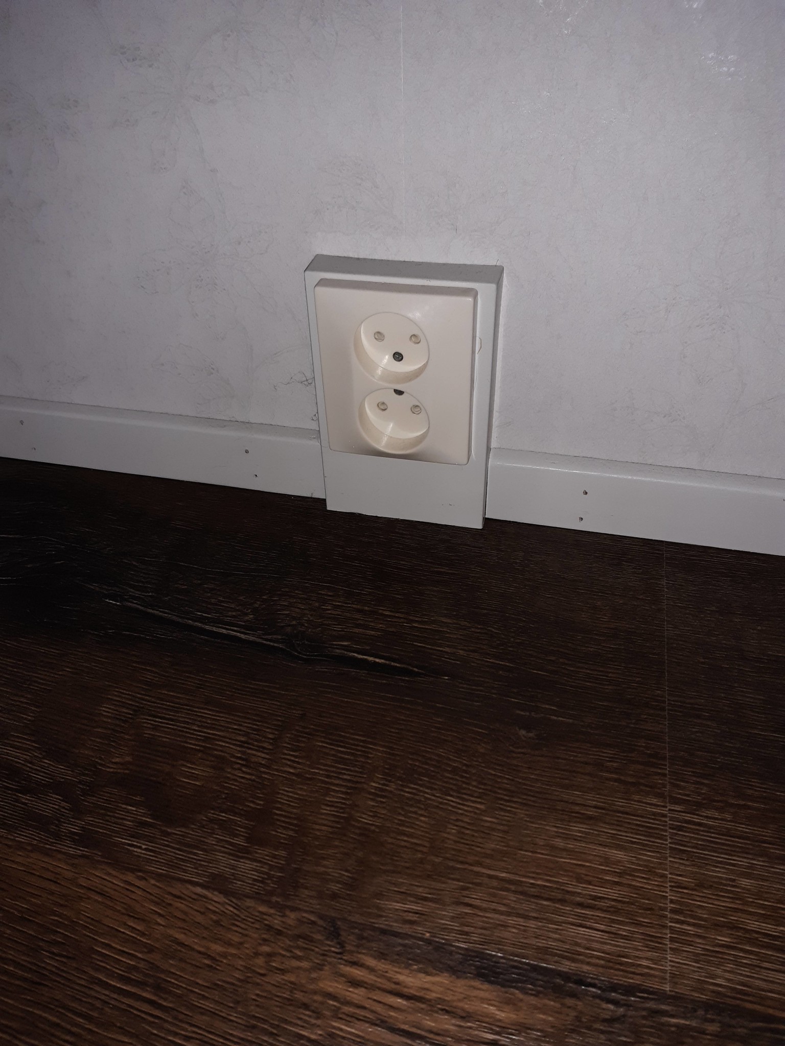

Nu är det i och för sig ett gammalt smutsigt uttag, men jag ska sätta dit ett Schneider exxact
Hur man än väljer att benämna en JFB så blir det fel eftersom att många lekmän inte förstår hur den fungerar

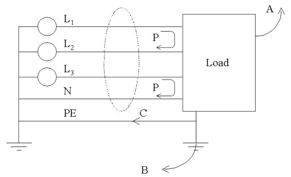

Schematisk bild av ett trefassystem med last, läckströmmar och position för jordfelsbrytarens mätkärna.
Bilden visar ett trefassystem där både överföringen av det ”nyttiga arbetet” (aktiv effekt P) redovisas, detta sker innanför den prickade ringen i figuren
Samtidigt visar figuren det oönskade ”läckaget” (läckströmmar) som finns i elsystemet dessa strömmar går utanför den prickade ringen.
A- Luftburen (kapacitiv) läckström
B- Övrig läckström (t.ex. i betongplatta, marken, vattenledning, datanät, etc.)
C- Ström i skyddsledare PE (jordledare)
Den prickade ringen motsvarar samtidigt placeringen av mätkärnan för jordfelsbrytare och jordfelsövervakning.
Skyddsledaren (PE) är längst till vänster (tillsammans med nolledaren N) ansluten till ett jordtag (”jordad”, ansluten till marken). Det sker med avsikt och visas med en jordningssymbol, och är ett krav när vi bygger elnät.
Jordningssymbolen till höger (vid B) visar att det kan finnas fler ”jordanslutningar” utan att vi har haft detta som avsikt, Exempel på detta är betongplatta, fjärrvärmenät, avloppsledningar, vattenledningar etc.
Jordfelsbrytaren (och jordfelsövervakning) kontrollerar genom mätning (prickade ringen i figuren) att ”läckaget” A, B eller C mot jord inte går över en viss gräns, då får man larm (jordfelsövervakning) eller så bryts strömmen (jordfelsbrytare).
”Läckaget” A, B eller C mot jord mäts genom att addera momentanvärdet av alla strömmar inom ringen med amplitud och riktning, och storleken på den ”restström” eller differensen som då mäts avgör om något är fel.
I samtliga fall (A, B eller C) så krävs det att felströmmen sluts tillbaka till jordningspunkten och sedan transformatorns nollpunkt längst till höger i figuren för att det skall uppstå en ”restström” eller differens i mätkärnan.
Vi skulle kunna kalla jordfelsbrytaren för t.ex ”differensbrytare” eller ”restströmsbrytare” i stället, om det ansågs tydligare. Men jag tycker att jordfelsbrytaren är tydligast för de flesta.
