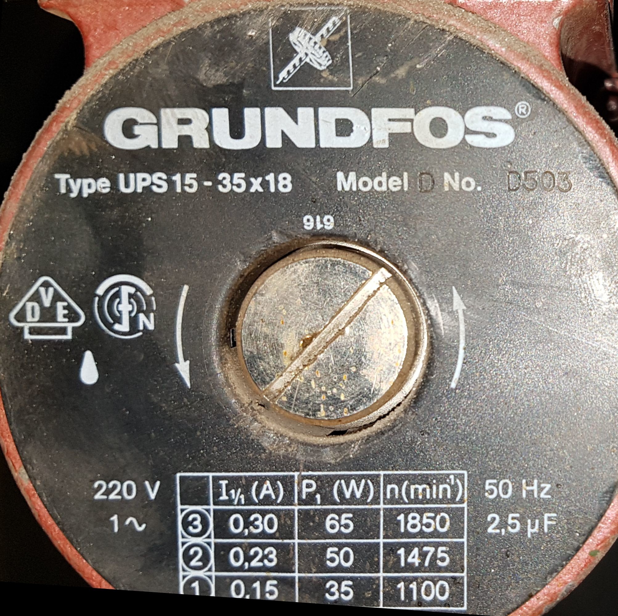

Har två cirkulationspumpar som jag börjat fokusera på.
Den ena är gammal (GRUNDFOS UPS 15-35x18 - 220V)
och förser husets element med ett vattenflöde. (den har en tid gett ett ljud ifrån sig).
Den andra är kanske bara 10år och sitter i en Termovar laddomat (GRUNDFOS UPS 25-60).
(upplever att den stannat helt)
Har den äldre pumpen betydligt mindre i kapacitet?
Den kanske är för liten? Förutsättningarna har förändrats med fler element golvvärme osv. sedan den sattes in för ??år sedan.
Går dessa två att byta "kors & tvärs"?
Tittar man i i Grundfos lista ska den första bytas mot ALPHA1 25-40 eller ALPHA2 25-40
Termovarens pump kan bytas mot ALPHA1 25-60 eller ALPHA2 25-60
Vad är det för skillnad mellan dessa olika pumpar? (Kan man inte ha samma pump?)
Skulle en ALPHA2 tillföra något i någon av dessa system?
Varför inte testa en ALPHA2 i Temovaren och tillför den inte något kan den sedan flyttas till elementkretsen?
(Inte så komplicerat att flytta pumpar om avstängningskranarna fungerar och anslutningarna är lika).

25-40 är lite klenare lyfter 4 meter och 25-60 lyfter 6 meter , den sistnämda är lite kraftigre
25-60 kan trycka lite hårdare , många GV-slingor och 25-40 till radiatorer
Dom pumparna är äldre sort , men finns ännu .
Att byta till Alfa är lite som lotteri , dom är variabla , men på nästan max ger dom lika mycket som dina du har nu
Dom nya kan ställas ner på fart , och tryckstyrda , lite överkurs i mitt tycke . Du behöver ett flöde som ska räcka till det du har .
Det är lite beroende hur dina system är byggda , såsom värmekälla , reglering radiator och GV
Mer info vad du har ?

Vad menas "lyfter 4 meter" eller "lyfter 6 meter"? (Huset är ca 7m från pannan till nu översta elementet - 2 våningar + källare)L Liteavvarje skrev:
Vad är en "GV-slinga"?
Min känsla är, att pumpen i Termovaren har en ganska konstant uppgift och styrs av pannan. Den startar när den behövs (varm panna) och slås av när den inte behövs (kall panna). (och väldigt sällan på sommaren)L Liteavvarje skrev:...Att byta till Alfa är lite som lotteri , dom är variabla , men på nästan max ger dom lika mycket som dina du har nu

Om effekten från pannan, lyckas transporteras på "läge 1" borde det räcka. Att öka effekten tillför nästan inget. (Så ser jag på det.) Pannan ger dock inte samma effekt vid olika skeden.
När jag läser på, ser även jag att "Alfa" jobbar bara med tryckskillnader (inte temperatur skillnader). Det skulle då inte automatiskt ge större värmetransport under vissa tidpunkter.av eldningsfasen. (Vet inte om det blir någon nämnvärd tryckskillnad, mellan att vattnet bara cirkulerar i pannan eller när även tankarna laddas.)
Beskrivning av övriga värmesystemet.
Just nu är källaren varm (ca. +16-18grader). På den finns ett två våningshus. Boendeytan är nästan 200m2 + källare. Huset består idag av 22st element + golvvärme i hallen (med egen pump) samt en kaklad toalett på nästan 18m2 med golvvärme under klinkers, som drivs av den ordinarie cirkulationspumpen.
Det är främst detta system som kanske skulle kunna fungera bättre med en Alfa pump?
En 25-60 trycker 6 meter upp och räcker gott för ditt hus på radiatorsidan , en 25-80 alfa är bättre , eftersom den även ska ta en del GV ( golvvärme förkortat )
Du kan behöva lite mer tryck , för att försörja GV , när termostaterna öppnar på elementen så minskar motståndet där och vatten ( flöde ) går lättaste vägen , dom tar mycket flöde
det innebär att det blir mindre till GV p-g-a motståndet i slangarna
Du har s.,k pusch i hallen ( pump och maxtermostat kanske ) för GV och dom sköter sig själva med flöde och tryck , duger gott med en 25-40

I ett slutet system har lyfthöjden ingenting alls med den fysiska höjden på systemet att göra. Den terminologin är bara ett sätt för rörisarna att behålla mystiken kring sitt arbete...
Vattnet på väg ner hjälper ju vattnet på väg upp enligt samma princip som en hävert och en '4-meters' pump kan mycket väl cirkulera vatten genom ett 200 meter djupt bergvärmehål.
'6 meters lyfthöjd' betyder att pumpen kan skapa ett tryck motsvarande det som behövs för att trycka en vattenpelare 6 meter uppåt i ett vertikalt rör.
Hmm.. Tryckhöjden har varken med den fysiska höjden på systemet, eller något med rörisars mystiska terminologi.
Tryckhöjden är ett mått på vilket motstånd som pumpen kan övervinna. Det blir ju ett tryckfall i rörledningar och ventiler i ett system, som pumpen måste övervinna för att klara av att pumpa runt vattnet

Ja därför kan det vara bra med tryckstyrning och fast reglerbart , svårt att få till en pump som passar exakt , för att få till det då ,
Mäta dagens flöde vid max i dag , dit med en ny pump , mäta flödet , ställ fart eller strypa ,
finns inget annat att göra om det ska bli perfekt

I värmesystem brukar man sträva efter 1m tryckfall över radiatorventilerna, sen behövs det någon meter till för att få auktoritet i systemet, så en pump med en tryckuppsättning på 2-3 m vid dimensionerande flöde räcker gott.
Här finns en länk till en injusteringshandbok och i den finns en länk till ett beräkningsprogram där du kan få ut hur stort flöde som behövs.
Av erfarenhet skulle jag säga att de flesta c-pumpar är en faktor 2-5 för stora.

Det är egentligen två olika pumpar min fråga försöker behandla. (just nu)
1 pump till Termovaren (som står still - hindrar den vatten flödet i laddkretsen?) &
1 pump till Värmesystemet. (pumpen har ett oljud)
Den mindre pumpen är den till Värmesystemet. (Jag hade nog dimensionerat tvärt om?)
Kan ett för kraftigt flöde i acc-tankarna ställa till med problem?
(t.ex. störa skiktningen av temperatur skillnaden i tankarna?)
Har alla pumpar (i denna storlek från t.ex. Grundfos) samma hålbild för motorn?
Om jag köper en lämplig pump, ex. Alpha2 25-80 från Grundfos, som bara är på hälften så många watt som den som sitter där idag.
Är det bara att skruva över motordelen till Termovaren eller Värmesystemet?
Frågade Grundfos, men de verkar bara sälja kompletta pumpar med hus och allt.
Finns det andra märken som är konkurrenskraftiga (pris / funktion), när det gäller cirkulationspumpar? (som man bör titta på?)
Märket "Termovar" verkar vara ett väldigt konstigt märke, finns många modeller och typer från flera olika tillverkare (ingen aning vilken modell jag har - bara att det står Termovar på godset)
Till vissa laddomater (Termovarer?) går det att köpa bara "drivsidan" e.x. drivsida från Laddomat som är lite billigare. (Märke cirkulationspump .: Laddomat - Vad det nu är)
Det ligger något i att "tryck höjden" hos pumpen inte påverkas av nivån av översta elementet. Men mängden vatten i systemet (idag ca 1000-1200liter) som planeras att bli mer - minst en acctank till. Skapar inte det en tröghet som kan motivera en större pump.?
(i Laddkretsen / värmesystemet?)
En fördel (som jag ser det) med en pump som kan reglera flödet är när termostaterna stänger. (först på andra våningen). Eller på sommaren, när värmen är avslagen. i källaren har jag fullt flöde (just nu).
