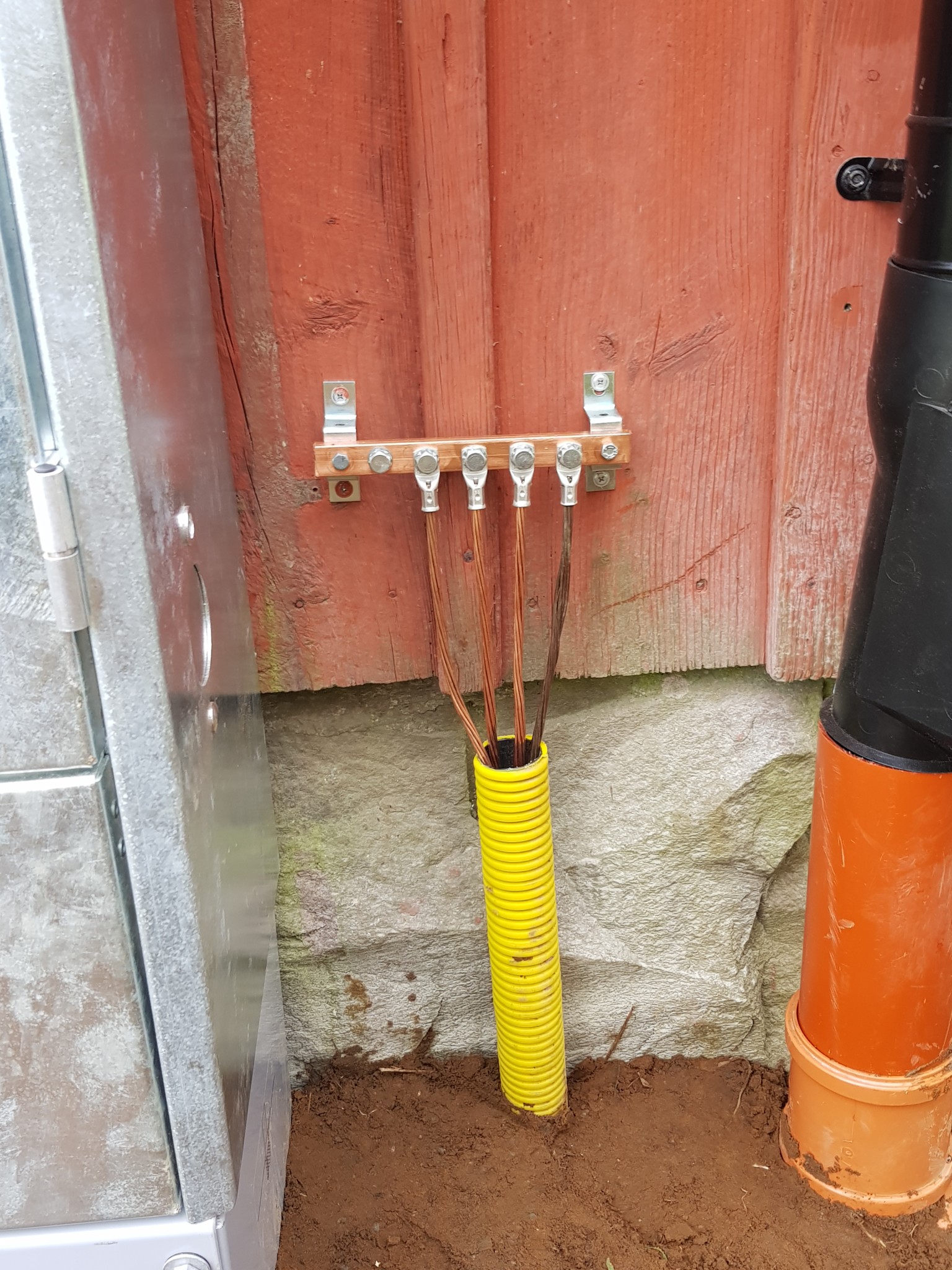

Så att du ser vilka skydd som var på tal kan vi titta på några bilder där de sitter i ett sammanhang och gör god nytta. Tänkte göra en tråd kring denna hobbyinstallation av solceller, reservkraft, produktion- konsumtionssäkringar mm vid tillfälle men just skydden kan vi se på här.
Skydden placerat vid nätmatning och mycket lågimpedivt "jordade" på montagestället. Dessutom med in/ut kopplat direkt och dessutom i 90 grader omriktat.
Elektriskt skydd installerat i skåp med märkningar för solcellsanläggning och reservkraftsystem.
Helheten av fördelningen är valt ett markskåp fritt för egen inredning, intag reservkraft på sidan.
Metallskåp för elinstallation märkt med "Kabeldon", placerat utomhus mot en röd trävägg, med skyddsrör och jordning.
I detta fallet finns av olika anledningar även ett bra jordsystem det skadar inte heller i fallet SPD trots allt.
Jordningssystem för hobbyinstallation av solceller med kopparledare monterade på en stolpe och isolerade i gult rör vid marken.

Om du väljer de enpoligt byggda skydden som varit uppe här och av rejälare typen är de mycket tåliga så i normalfallet osannolikt med utbyte. Och vad skulle hindra den händige där? De utbytbara naturligt i de flesta utföranden klenare och då passar det ju bra med enkelt byte, som sagt inte gratis så varför inte välja ett steg upp direkt.
Vill man ha övervakning får man välja typer som har signalkontakt inte fel då ett skydd en tid efter en påfrestning kan överhettas och ge upp. Att man kollat i närtid efter någon känd smäll hjälper alltså inte alltid.

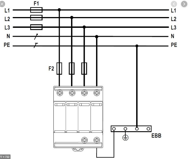

Lånar tråden och spinner vidare med lite konkreta frågor...
Om man nu skall installera Elronds ED150. Har ett Garo GUM-1 mätarskåp som matas med en ALUS 50/50.
1. Var placeras skyddet fysiskt? För vissa skåp är platsen markerad i Garos dokumentation, men inte för GUM-1. Antar att man måste sätta det i "apparatraden" längst upp i skåpet? Finns en knockout på vänster sida i skåpet som är markerat som plats för överspänningsskydd för andra varianter av skåp, men det är dessutom bara 4 eller 5 moduler, och 3xED150 behöver ju 6 moduler.
2. Var placeras skydded elektriskt? Garos schema visar två placeringar av överspänningsskydd - före mätarsäkringen och efter huvudbrytaren, dvs. efter mätarsäkring, mätare och huvudbrytare.
3. Vilken dimension på kopplingstrådarna? Elronds dokumentation är lite otydligt i det avseendet. Där står "Kablarna till och från skydden skall ha samma area som befintliga kablar, min 6 mm2, max 50 mm2." samt i nästa stycke "Kabeln till jord ifrån skyddet måste vara minst 16 mm2".
Längst upp blir väl bra, du har väl gott om ledig plats där.
De skydd du installerar ska sitta efter mätaren. Före mätare ska du inte greja med något för det är vanligen nätägarens servis.
Den frågan torde lösa sig naturligt då faser och skyddsledare helst ska passera via överspänningsskydden, dvs trådarna bara "mellanlandar" på dess terminaler. Typ så här fast gärna ännu tightare om det går.
Det viktigaste är faktisk att få så korta trådar som möjligt, ty låg induktans är viktigt, och grövre kabel har högre induktans, och längre kabel har högre induktans.
Det fungerar troligen utmärkt med 6-16mm2 ledare, men så korta längder som möjligt.
Resistans är inte så väldigt viktigt egentligen, under den extremt korta pulsen som kommer av blixturladdningen så hinner inte ens 6mm2 bli så speciellt varma, om de tar skada så är det antagligen redan kört ändå p.g.a. en extremt hög blixtenergi ifrån en mer eller mindre direktträff.
Men blixten har extremt brant spänningsflank, så håller man inte ner induktansen så mycket det bara går så får man en hög initial spännings-spik, innan "strömmen hinner ifatt".
Kortast möjliga trådar är jag med på. Men ju klenare desto bättre är jag inte riktigt med på. Varför skriver Elrond att jordtråden skall vara minst 16mm2?
