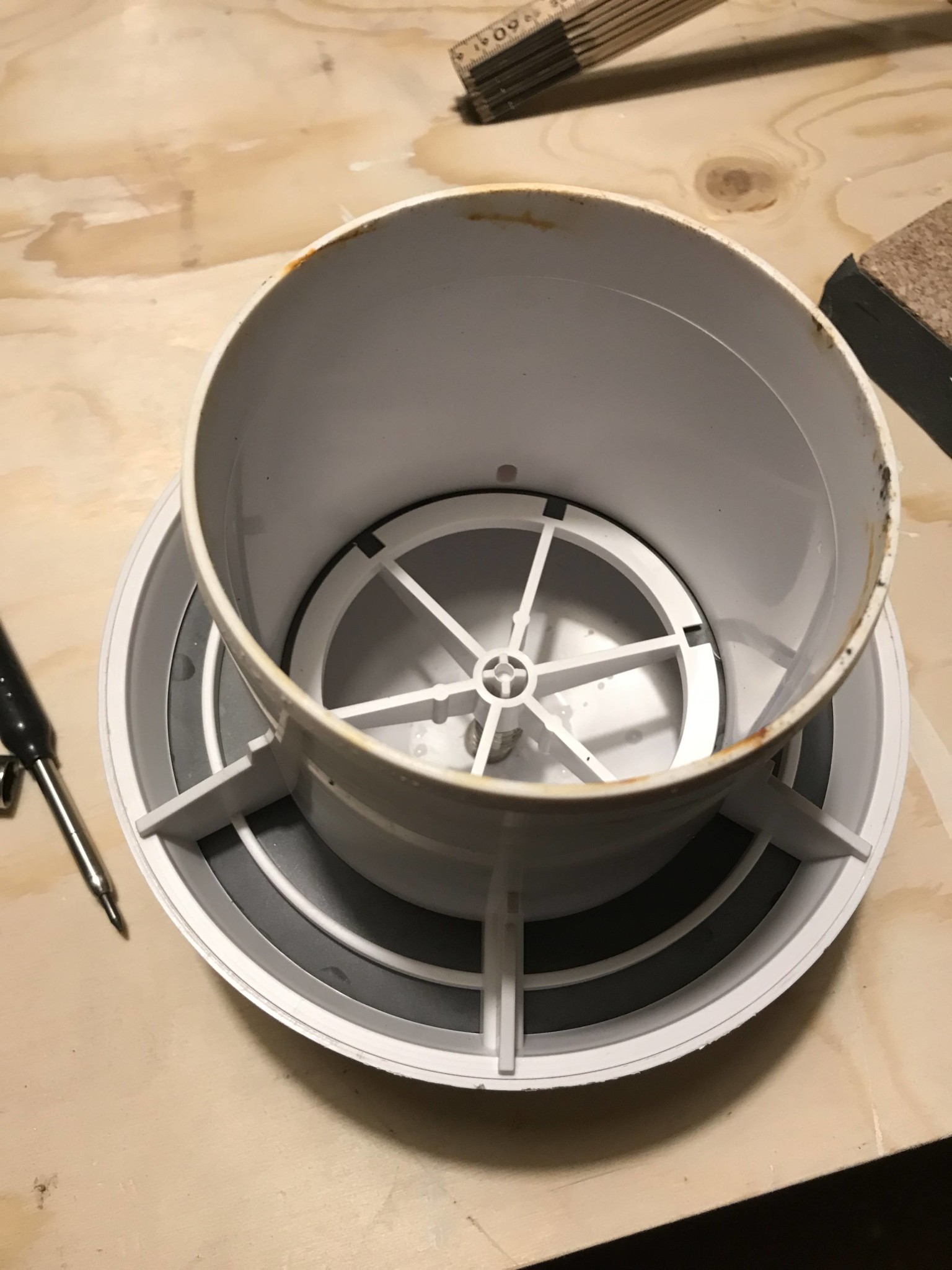

det luktar avlopp från vakuumventilen som min rörmokare satt in. När jag tar bort den och studerar mekanismen så kommer jag fram till att den fungerar ju tvärt emot?
Finns det olika varianter?
Det låter inte rimligt, kan du lägga upp bilder?
Här är ju ventilen upp och ned, membranet sitter på en fjäder som trycker membranet mot röret som då sluter tätt.
Men som det är nu så fjädrar ju membranet upp och öppnar röret hela tiden, däremot när jag spolar så slet det rätt?
Svårt med bild:)
  • Ventil upp och ned på ett bord, med synligt membran och fjäder, intill verktyg och mätverktyg.
Det skall nog inte tryckas mot röret, utan mot ett ventilsäte.
Vad än termen är så tycker jag mekanismen funkar åt fel håll:)

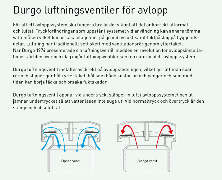

Det är nogot fel på din ventil, det ska bara öppna vid undertryck då kan det inte lukta något,
Diagram som visar Durgo luftningsventiler för avlopp med öppen och stängd ventil för att förhindra dålig lukt och ge luftning.
Den kan hänga sig så att den står öppen men det är oftast om den sitter kallt så att den kan frysa, var sitter den i din installation? Sitter den i en muff med tätning så att det inte är där det läcker?
Tack för bilden! nu förstår jag hur luften går, då är det ju rätt ventil:)
Ventilen sitter varmt till så den fryser inte, och sitter i en gummimuff. Jag får leta efter ett läckage alltså!
