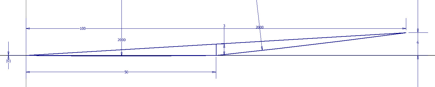

Har oxå ett linbaneprojekt på G och lyfter en gammal tråd eftersom den innehöll lite relevanta tankebanor.
Jag klurar på att bygga en ganska lång bana och har ganska bra koll på den trigonometriska delen av det hela. Men jag kör lite fast med insikten att wiren frifaller som en hyperbol-kurva som väl kan approximeras som en parabel, och dessutom är elastisk. Det blir rätt avancerad matematik.
Det jag vill komma fram till är hur mycket slack jag kan ha i förhållande till hur lång sträcka teoretisk uppförsbacke jag får på slutet, som oxå kan verka som en broms.
Om vi leker med 100m längd och 6m fall, och stoppar in 3m nedhäng inkl. egenlast, och spänner wiren så att vi får en cirkulär radie på 2000 (vilket vi inte får, men vi låtsas).
Då ser det ut enl. övre bilden, och wiren är 100,36 i faktisk längd.

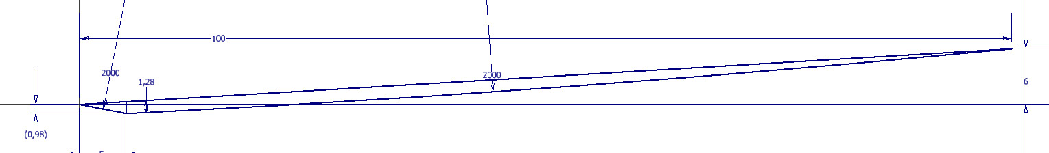

I exempel 2 har jag en punkt där jag mäter 5m före slutet på åkturen. Där har jag itererat fram att en nedböjning på 1,28m istället för 3m kommer ge samma 100,36 i faktisk wirelängd med förutsättningen att wirelängden är statisk.
Detta ger en uppförsbacke på 11° motlut i just denna punkt, och förutsätter 1mm "extra" stolphöjd för att inte gå i marken, jämfört med en linjärt spänd wire.
Men antagandet att wirelängden är statisk är fel, för den töjer sig mer med lasten på mitten. Och kurvan är som sagt hyperbolisk, men det tror jag inte ger jättestora effekter på resultatet.
Finns det någon, ens riktiga Zip-linebyggare, som räknar "ordentligt" på detta?
Det blir väldiga krafter om man skall spänna linan så värst mycket mer än i nedanstående exempel.
Den diagonala komponenten blir 16,7 gånger vertikal-last i mitten och 300kg i summa egenlast och nyttolast ger 25kN draglast i varje infästning.

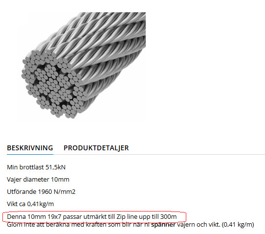

Jag har hittat linan längst ner, som verkar lämplig.
