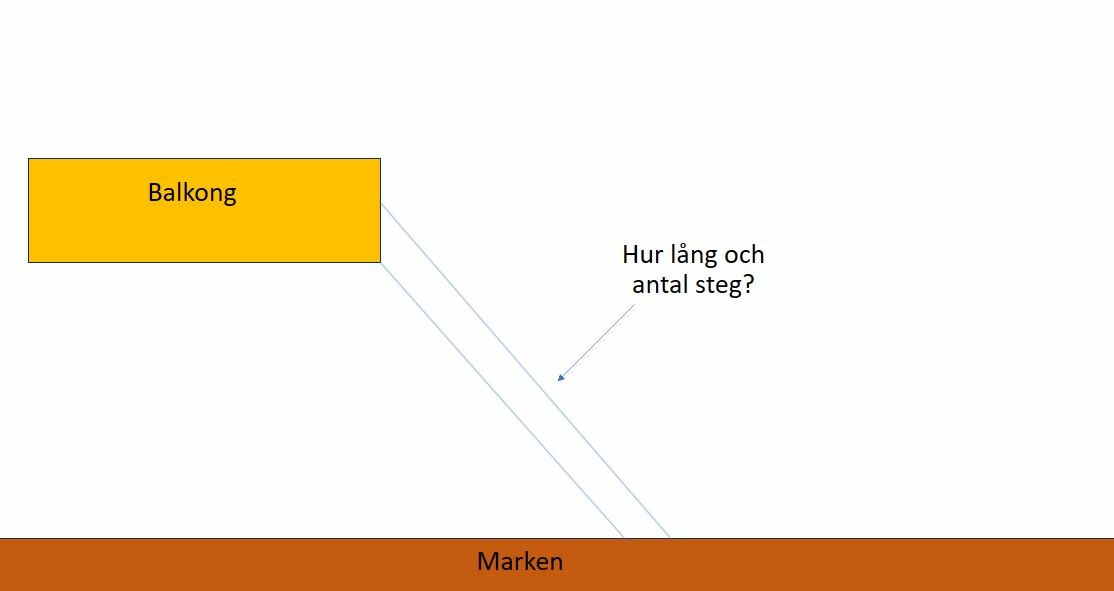

försöker förstå hur jag ska mäta för att veta vilken vinkel, antal steg osv jag ska ha på mina vagnstycken från en balkong. Finns det något sätt att mäta sig fram? Tex fallhöjd ?
Enkel illustration visar balkong, marken, och frågar om längd och antal steg för trappa.

Ett steg är ca 16-19cm högt. Så först höjden delat på det. Då får du ut hur många steg.
Sedan bör ett steg vara mellan 25-34cm djupt. Då tar du antal seg du får ut ovan så får du längden. Skulle råda dig att ta en planka och rita upp allt för man glömmer lätt överhänget och blindsteget ;)
Sök på trappkalkylator så är dina bekymmer lösta.

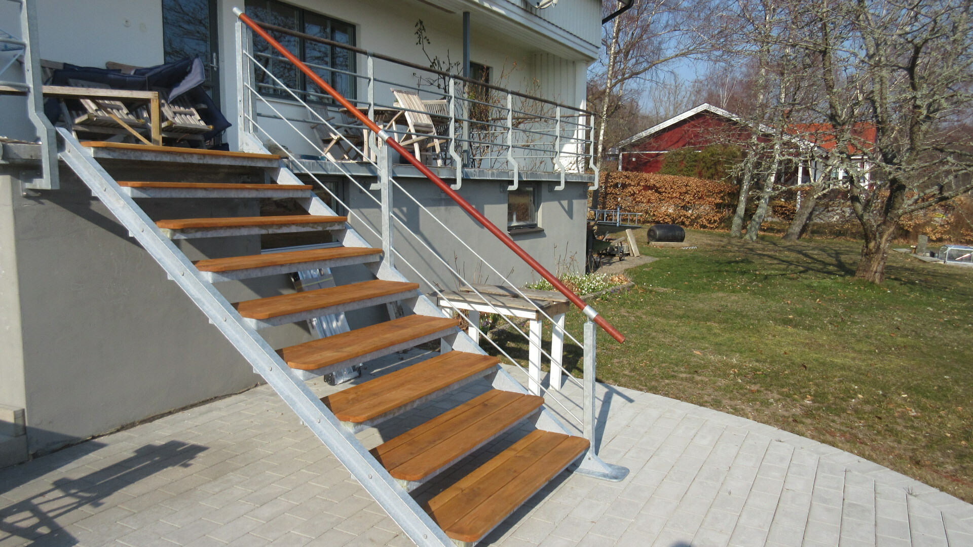

Jag ritade den här trappan:
Trappa med trästeg, metallräcken och röd handledare utanför ett hus. Soligt väder och grönskande trädgård.
Den är mycket skönt att gå på. Jag ska se om jag kan plocka fram måtten.

Några enkla regler...
Trappformeln är
Steglängd + 2 x steghöjd = sexti till sextiotre cm.
Exempel
Steghöjd 15 ger längd 30
Steghöjd 16 steglängd 28
Steghöjd 17 steglängd 26
Steghöjder från 13 till 17cm upplevs som normala. Går att tänja gränsen men trappor med större lutning än 45 grader (höjd20 längd20) anses inte fackmässiga.
Alla steg i trappan skall ha samma höjd och längd.
Ritar du upp några olika alternativ så kommer du märka att ett steg till ökar längden på trappan mycket mer än man tror. Förutom att ett steg tillkommer så blir alla steg längre.
Min personliga preferens för utetrappor är steghöjd 15-16. Steglängd typ 30. Kan ha att göra med att jag har en kapsåg som klarar 60 grader...
Mvh Findus
