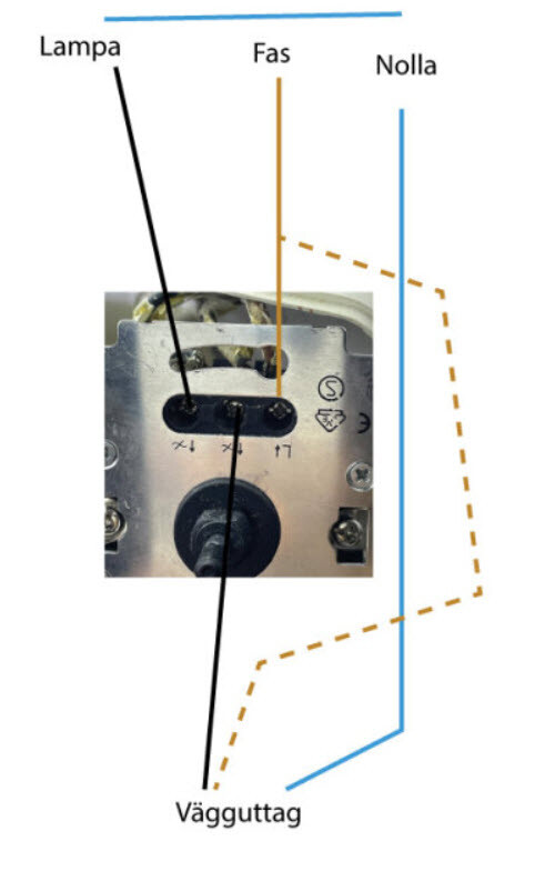

Hur skulle dimmern påverka uttaget om svart går direkt till uttaget via dubbelplinten på dimmern?

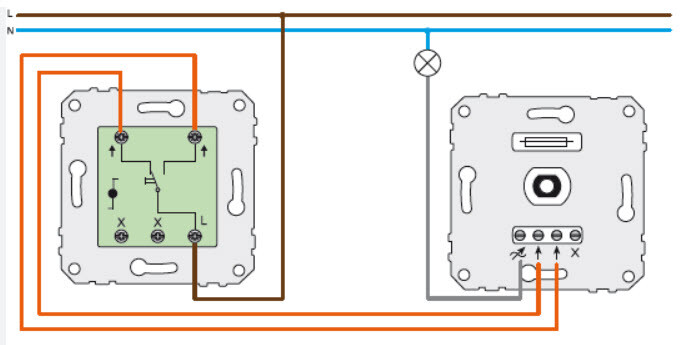

Det är inte en dubbelplint. Det är 2 olika ingångar, jämför med en trappbrytare.
Kopplingsschema för trappbrytare med två olika ingångar och ledningar för anslutning.
OK, då var det ursprungligen kopplat som jag skulle tolkat symbolerna men är det trappbrytare funkar det såklart inte. Elkopplingsschema för trappbrytare med symboler och anslutningar visade, diskuterar korrekt funktion.
Johanox1 Johanox1 skrev:
Nej När lampan var tänd så var uttagets fas inte kopplat till nånting. När lampan var släckt så var uttagets fas kopplat lampans tändtråd via en dimmer.
Fasen växlar ju mellan Lampa och Vägguttag, eftersom fas sitter på L
När lampan lyser så är uttaget strömlöst, när lampan är släkt så så är det spänning i uttaget via dimmern.
Diagram av elkoppling med fas mellan lampa och vägguttag. Visar fas, nolla, lampa och vägguttag, beroende på om lampan är tänd eller släckt via dimmern.
I inlägg 7 så ändrar sig TS och skriver att svart är fas och gul går till lampan. Därför hade uttaget aldrig kontakt med fasen i något av tillstånden. Lampan växlade mellan fas och vägguttaget.
