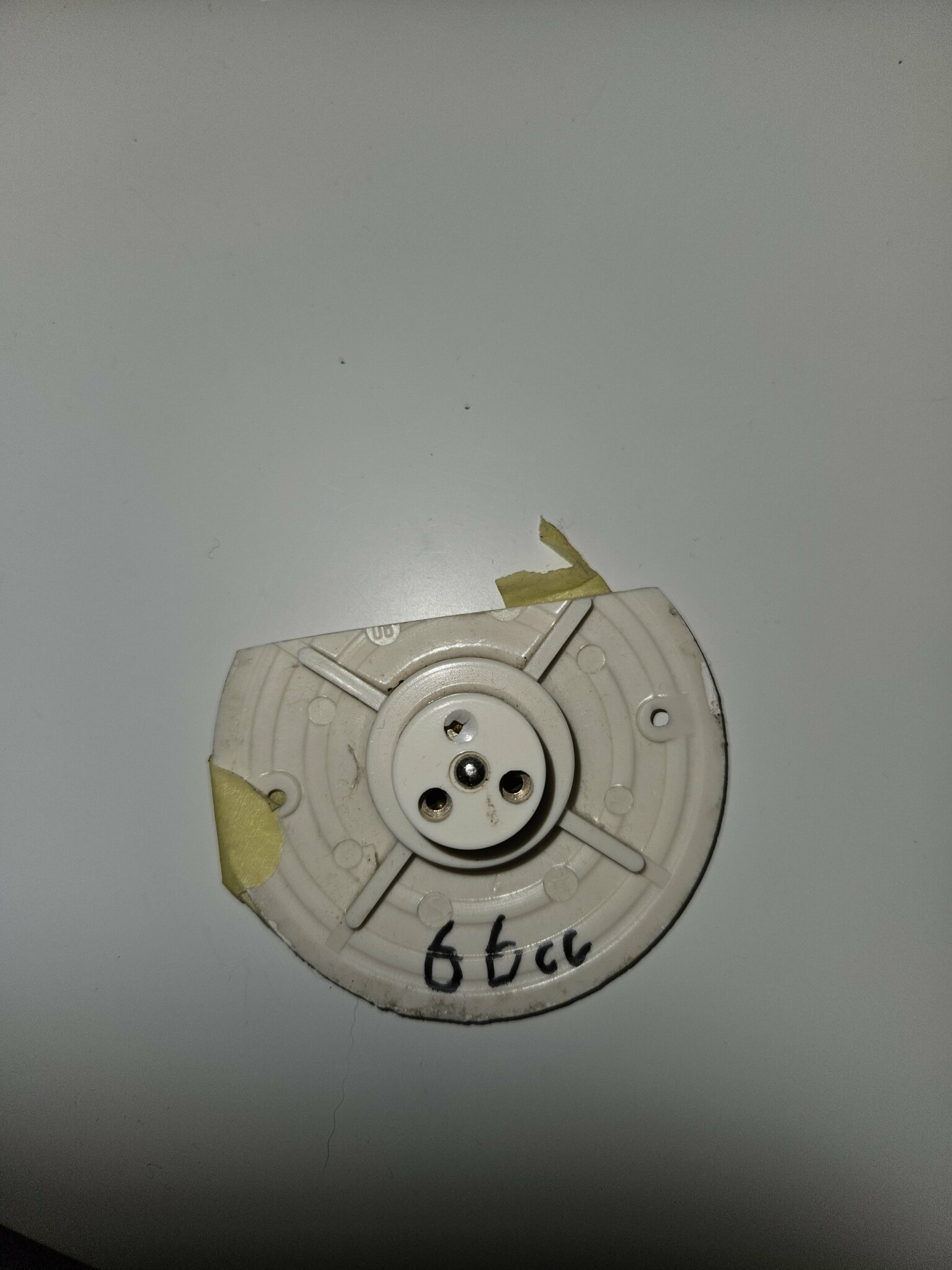

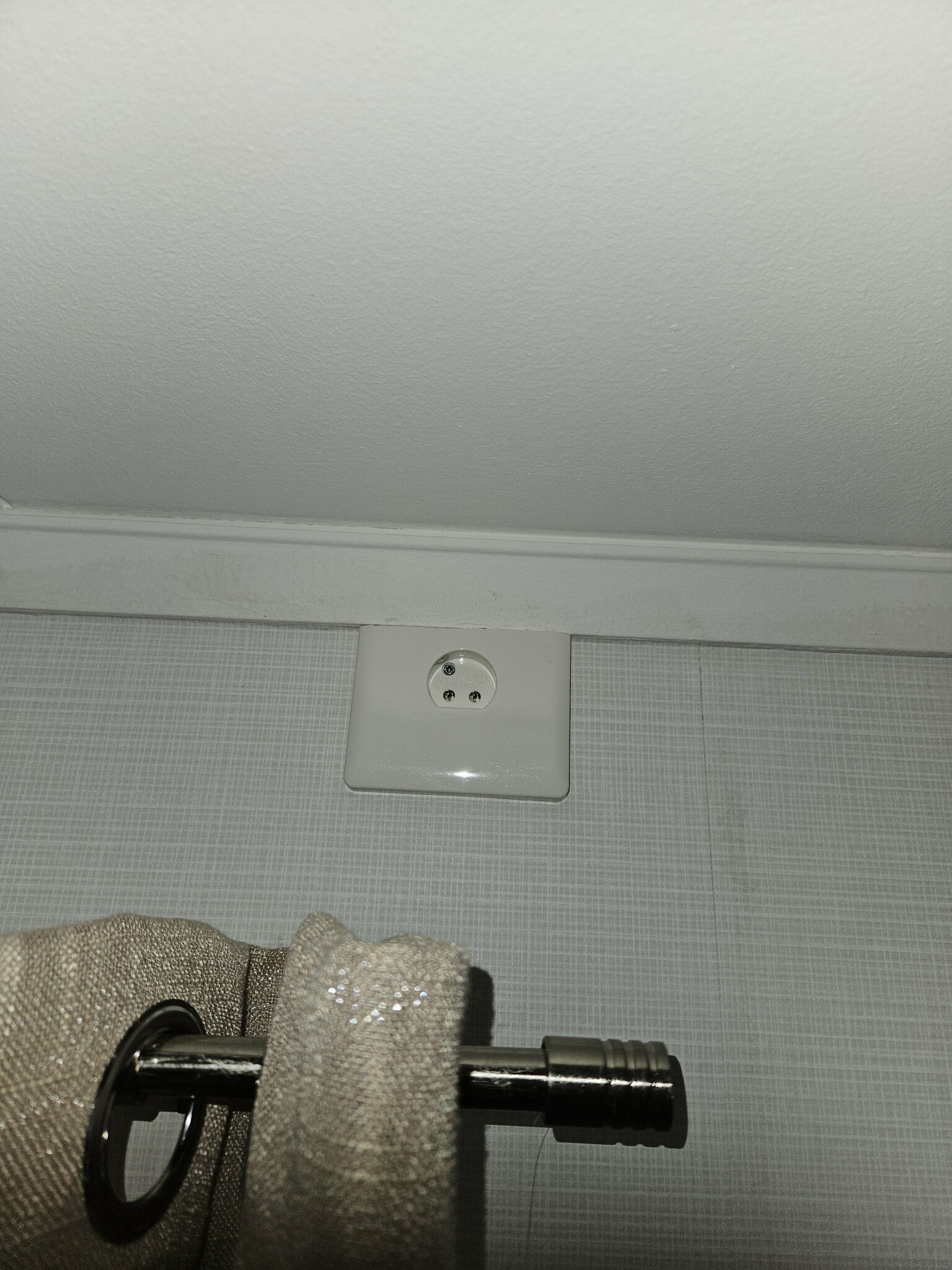

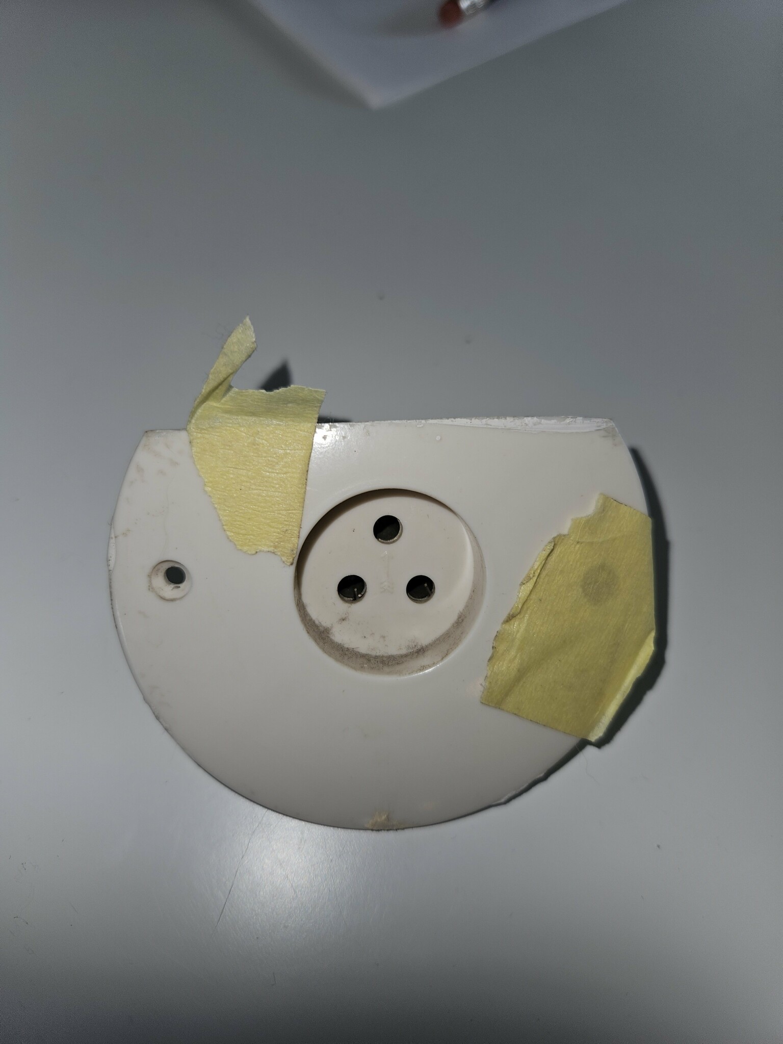

Har ett vägguttag dom jag vill byta ut i samband med renovering. Skruvarna sotter med 66cc, udda. Var hittar man sådana uttag?
Allt tips mottages tacksamt!

Har du kollat avståndet på skruvarna i dosan?
Ta bort uttaget och kolla C/C på skruvarna i dosan.
Nu fattar jag inte hur du menar?
Problemet kom när jag försökte få dit ett modernt uttag.
Cc på dosan är ju samma som uttaget.
Varför skulle de diffa?
Standard C/C måttet på kopplingsdosor är vad jag mins ca 67 mm och där passar lamputtag (utan takkrok) det finns även vanliga vägguttag som passar tex E-18 950 57, men dom allra flesta vägguttag passar inte.
jannevil
...och ett "vanligt lamputtag" har olika hålpar med olika avstånd för båda dosorna.
elmont
Lite oklart i svaren. En takdosa för lamputtag har samma hålavstånd som en kopplingsdosa. Vanliga uttag/brytare osv sitter i apparatdosor. Apparatdosor har ett mindre avstånd mellan skruvarna. Så försöker du sätta ett vanligt eluttag i dosan där det idag sitter ett lamputtag, så stämmer inte avståndet, det finns dock uttag som kan monteras i kopplingsdosor.
Lamputtag i tak sitter i takdosor och ska fästas i dosorna med M4 skruv.
Lamputtag för vägg och tak och utan takkrok ska monteras i kopplingsdosor ELLER apparatdosor (passar normalt i bägge dosorna) och med smalare skruv tex M3 eller någon annan dosskruv med den diametern
