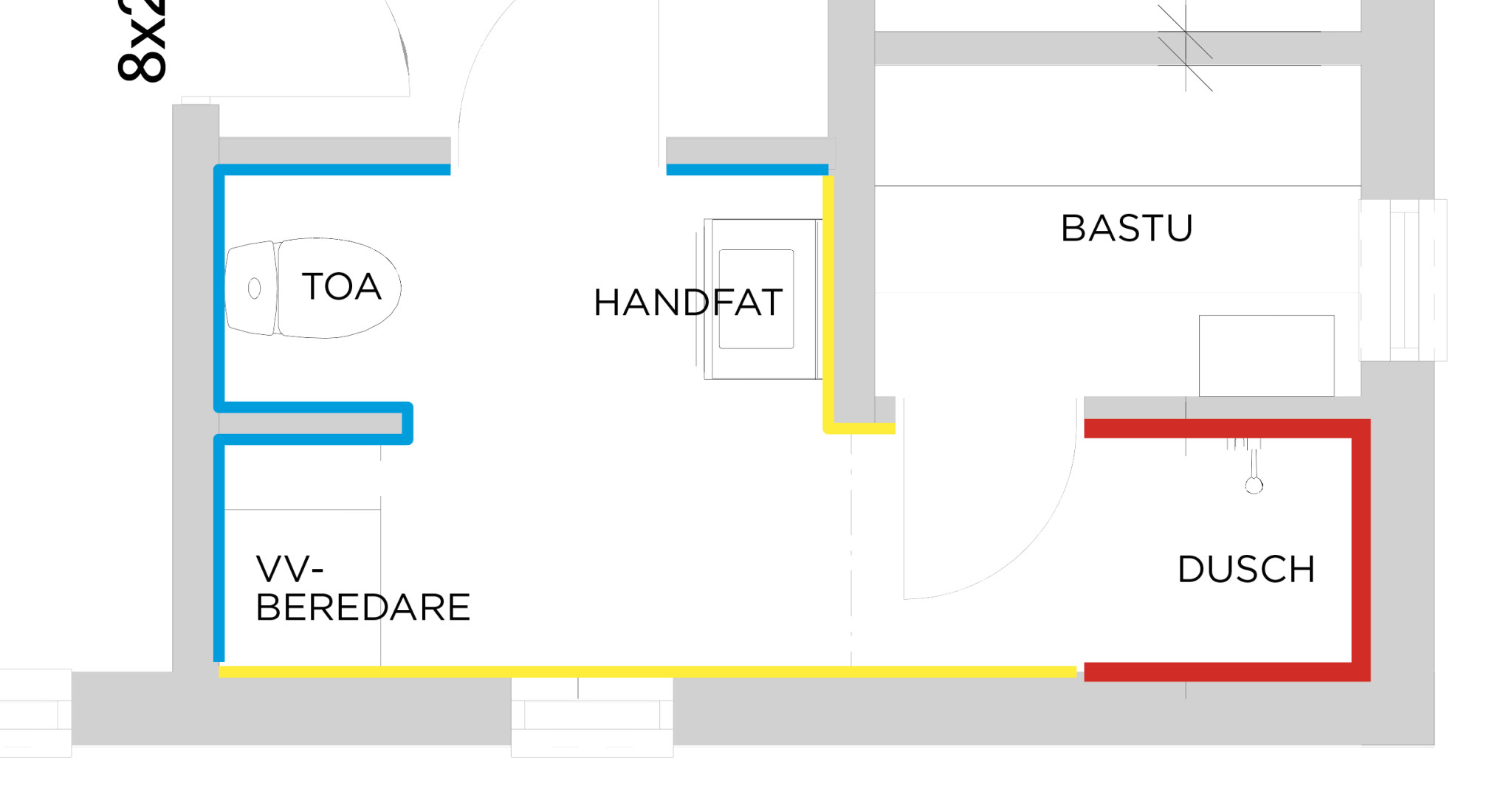

Håller på med ett fjällstugebygge och börjar snart komma till badrummet. Försöker läsa på om vilka normer som gäller för vägguppbyggnad för att det ska bli rätt och korrekt med hänger inte riktigt med mellan zonerna.
Zon 1 (det som är rött på min ritning, duschen) är det tydligt vad som gäller; 15mm k-plyfa, vårtrumsskiva och godkänt tätskiktssystem. Inga konstigheter.
Men resten av väggarna, hur gör jag där? Enklast är väl att göra hela badrummet till zon 1 och köra lika överallt. Men känns lite overkill i utrymmet vid toa/handfat/dörr.
Jag har även fundering på att köra träpanel på de väggar som är blåmarkerade. Men om man ska köra zon1-beläggning där så känns det lite konstigt. Ska jag limma upp panelen då?
Hur skulle ni tänka?
Betongplatta som grund; Klinker golv och kakel vägg (förutom ev panel) är förutsättningarna.
PS. Om ni vill se projektet kan ni kolla instagramkontot @skarvrusatern där jag lägger upp lite bilder.
  • Ritning av badrumsplanering för fjällstuga med zonindelning, rött för duschzon och blått för övriga väggar.
Det normala är att man utför hela badrummet med våtrumsvägg enligt säker vatten. Dvs 15mm plyfa, minst 45x70mm reglar på minst c-c 450mm.
Ok! Och tätskiktssystem på alla väggar också?
Förstår inte skillnaden på zon 1 och zon 2..
Jag satte K-plyfa i hela badrummet i vår stuga förutom väggen med dörr (motsvarande din blåa vägg med dörr) där jag satte osb istället. Mest för att jag hade osb över. Körde sedan våtrumsfolie i duschhörna och golv och därefter rollat tätskikt resten. Har klinker på hela men bara kakel i dusch. Resten är målat. Jag skulle inte ödsla folie i din blåa del annat än golv utan köra rollat. Limma panel funkar.

Det är EJ godkänt med rollat tätskikt på reglade väggar, varken i zon1 eller zon2.
Golvet däremot kan du har rollat på om du vill (eftersom jag sett på instagram att ni har gjuten platta).

Kravet på våtrumsskivor i alla zoner är dock borttaget. Vanligt gips är godkänt nu.
Hm. Ok. Har inte fördjupat mig i olika varumärkens tätskiktssystem än.
Men sammanfattningsvis så kör jag 15mm k-plyfa + Gips + Tätskikt på alla väggar dårå.
