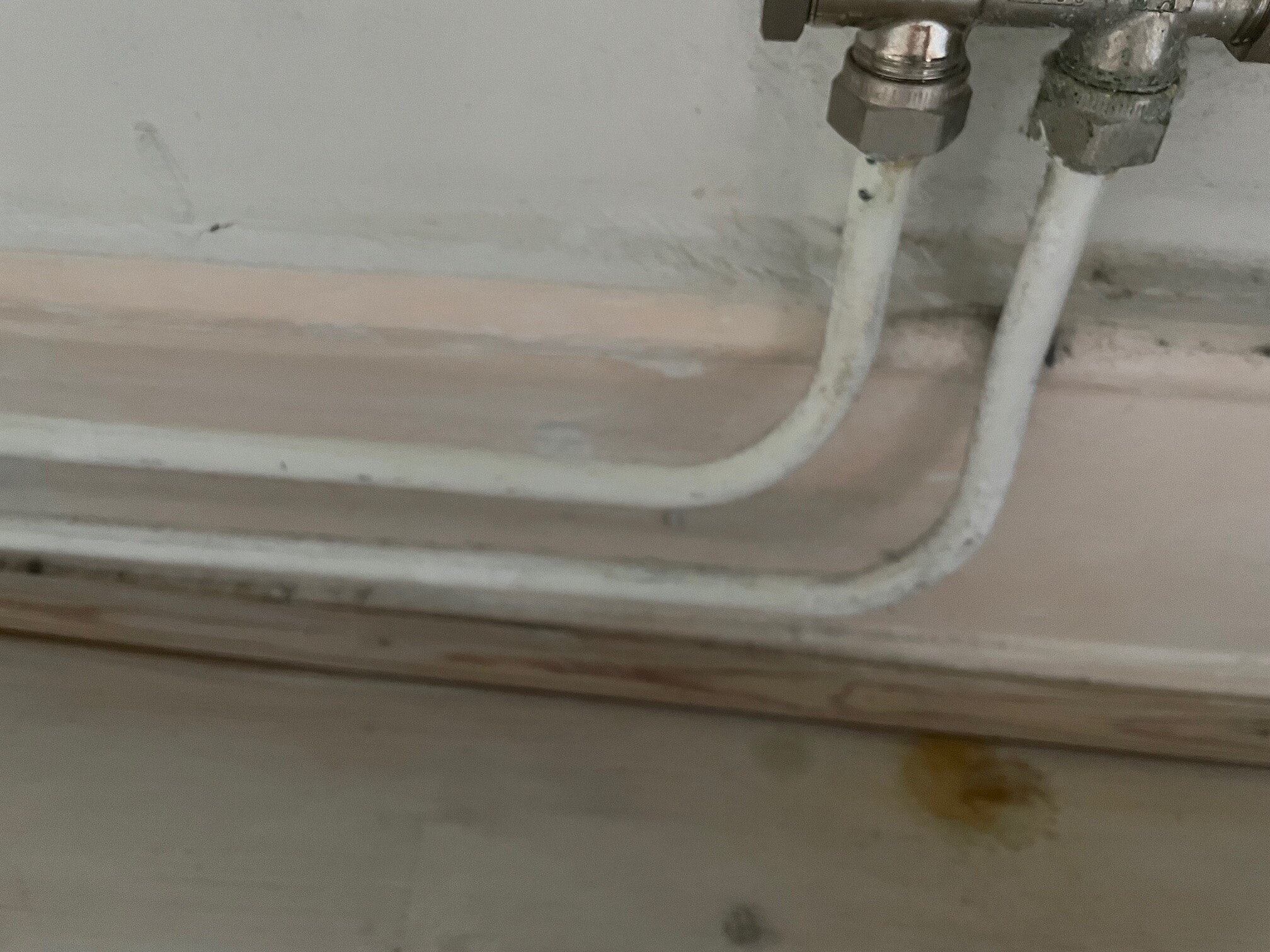

Se bifogade bilder. vad kan detta bero på? Det är på andra våningen av ett sekelskifteshus. Upptäckte det för ngt år sedan, målade över det vitt, men sen tog det ett par månader så tränger det rosa igenom igen. Tar tacksamt emot alla råd. Skadat område på vägg nära golvlist, med rosa färg som tränger igenom vitt lager, och sprickor under ett element.
Rosa missfärgning synlig på väggen nära rör, med målarfärg som inte täcker helt, i ett sekelskifteshus.
Rör vid vägg i sekelskifteshus, med missfärgning och fläckar där rosa färg tränger igenom det vita.
Rör och rosa fläck på en vitmålad vägg i ett sekelskifteshus. Fläcken återkommer trots målning.
Antagligen någon skit i färgen som reagerar med värmen eller den nya färgen.
Får du det inte trärent så byt lister eller måla med spärrgrund innan du applicerar snickerifärg.

Stort tack. Jag skall testa det.
