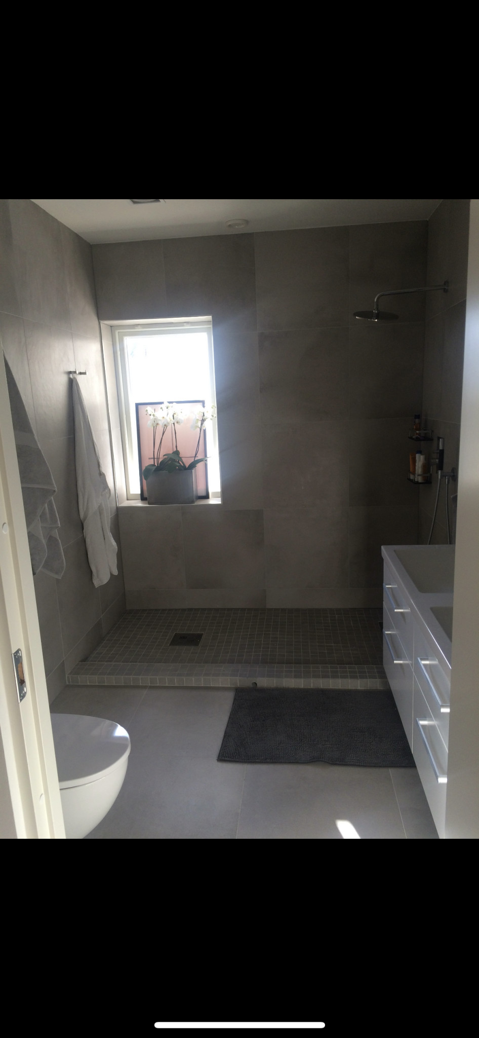

Har satt Purus-Line själv några gånger. Den skall liva med betongen alternativt ovankant spånplatta vid träbjälklag. Sen monterar plattsättaren eller den som gör tätskiktet ev förhöjningsring och klämring.
Vi satte tröskel mot duschutrymmet men golvet i samma nivå. Tänk på att du måste ha genomrinning genom tröskeln. Satte glasväggen på tröskeln sen. Blev snyggt och funkar bra.Lattjo-Snickaren skrev:

Bild innan glasvägg monsterades.
Och… hade vi vetat om unidrain när plattan göts så hade vi valt det. Fördelen är ju att man kan köra större plattor om man gillar det, sen blir det snyggare också. Blir dock snorhalt med stora plattor så är rätt glad att vi körde mosaik på golvet i duschdelen
