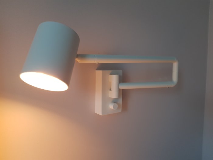

Rabbithole Johannes Carlsson skrev:
Den här IKEA lampan har jag byggt om till väggmonterad utan sladd.
[länk]
Tack för tipset!
Modernt väggmonterat ljus med tänd lampa och justerbar arm mot en grå vägg.
Blev ju jättebra!
