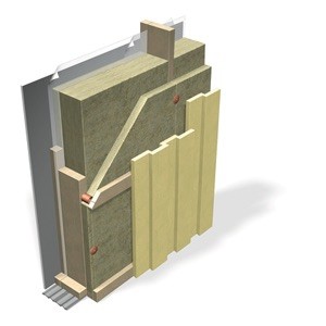

Hallå, undrar lite över ytterväggarna jag ska bygga till den nya entren. Tänkte bygga väggarna såhär sett inifrån panel,gips,osb,gles,ålderbeständigplast, stommen med isolering (145mm), utomhusgips eller vindskyddsfolie, gles, panel. Har ni några tips/förslag så är jag tacksam.
Är det inte lite med 145mm isolering?
Vi körde så här (insida till utsida)
Ytskikt
Gips
Osb
45mm liggande isolering (installationsskikt)
Plast
145mm stående isolering
50mm klimatskiva
Gles
Panel
Som bilden
