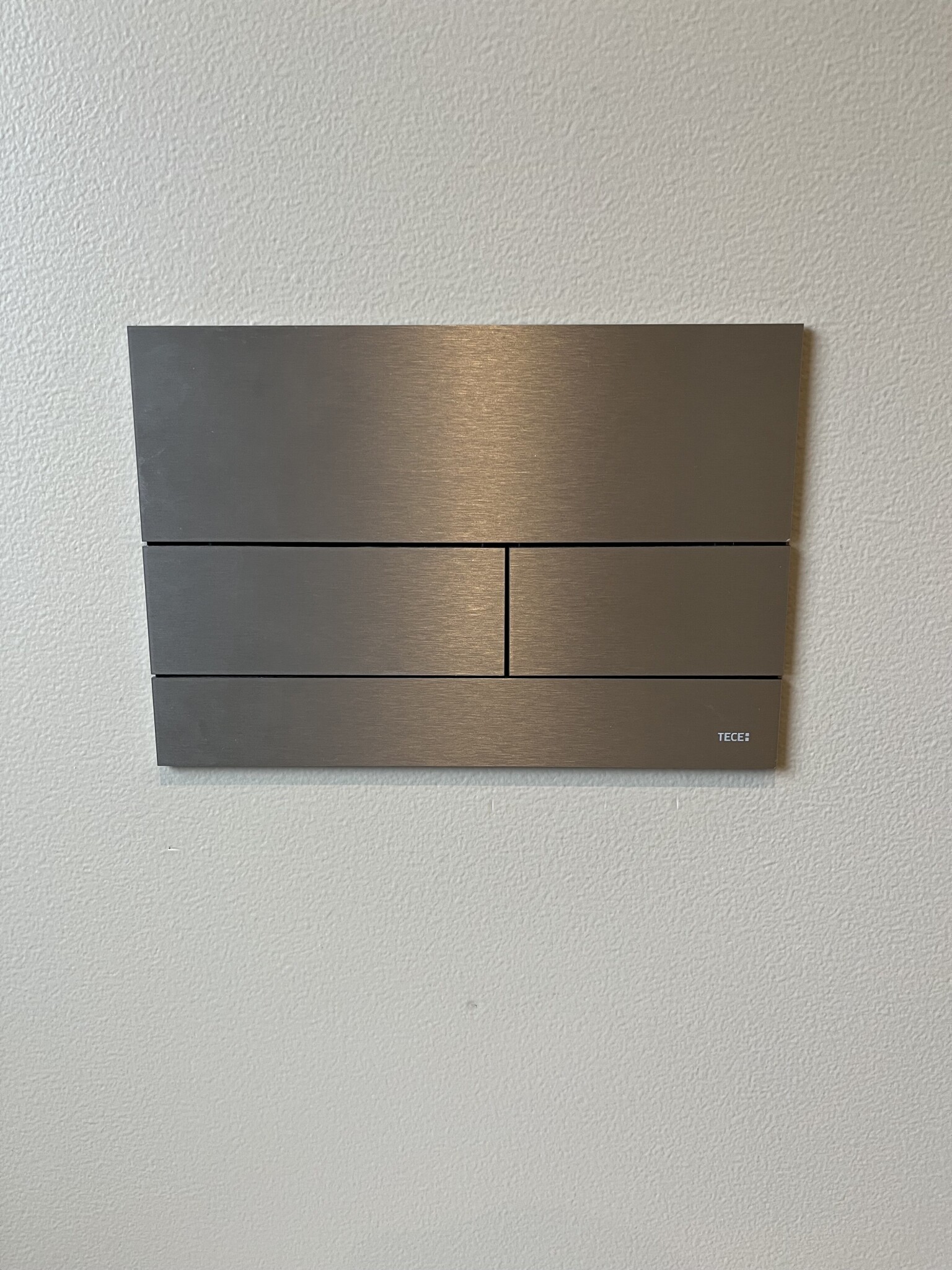

I mitt nya badrum har hela tiden den vägghängda toaletten spolat dåligt. Inte orkat ta itu me de förräns nu.
Använder bara den stora knappen på toan men den spolar knappt något? Skulle gissa de kommer ca 1 liter vid ett vanligt tryck på knappen. Får hålla in knappen för att de ska spola ordentligt och den slutar spola direkt när man släpper.
Kollat monteringsanvisningar och googlat men de står inget om de konstigt nog?
Modellen är en vägghängd tece 112cm med safety bag.
Är de någon som har samma modell och samma problem som löst de?

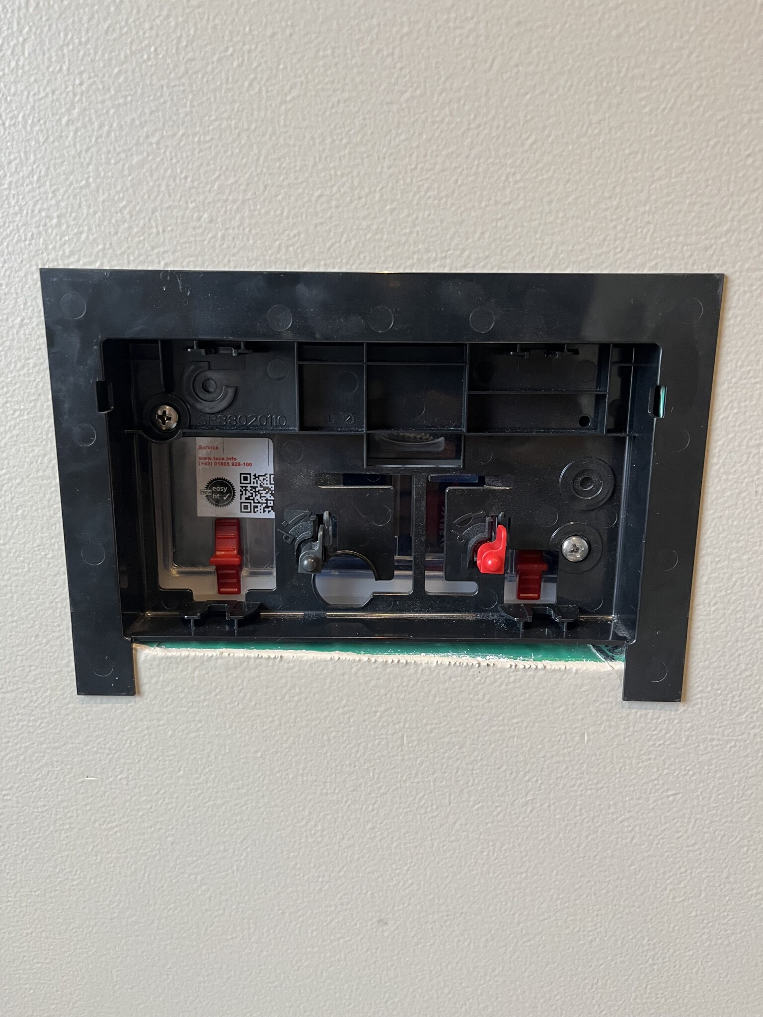

  • Bilden visar en insida av en monterad vägghängd spolknappsmodul med justeringsmekanismer och QR-kod för en TECE-toalett.
Hittade problemet:
Den röda och svarta pinnen man trycker in som spolknappen ska slå emot för att spola var båda för långa. Den svarta knäckte jag av ett hack till och passar nu och ger en perfekt spolning. Den röda gick tyvärr sönder i felsökningen så nu kan man inte använda lilla spolknappen
