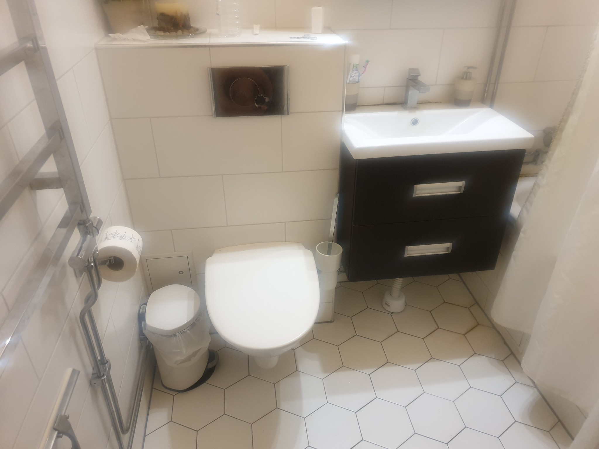

Vägghängd IFÖ toalett rinner efter spolning
Renoverare
· västra götaland
· 813 inlägg
du behöver ta fler bilder.
MEN. jag skulle gått och stängt av vattnet (tapp) och skruvat ner toaletten, kollat i avloppet om jag sett vad som var fel.
alt. tagit några fina bilder med min kamera ner vid tryckknappshålet, kanske filmat, men tänk på att det är mkt mörks så en lampa skulle underlättat inspelningen....så kanske man kan se om det är värsta pölen längst ner.

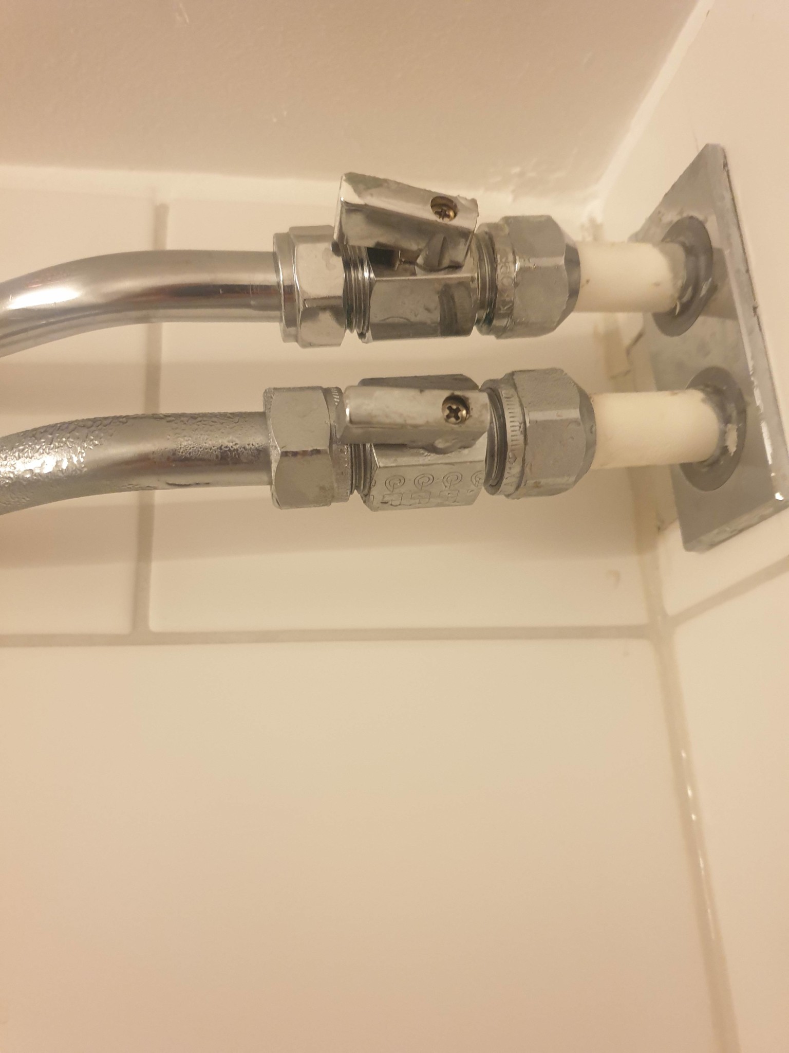

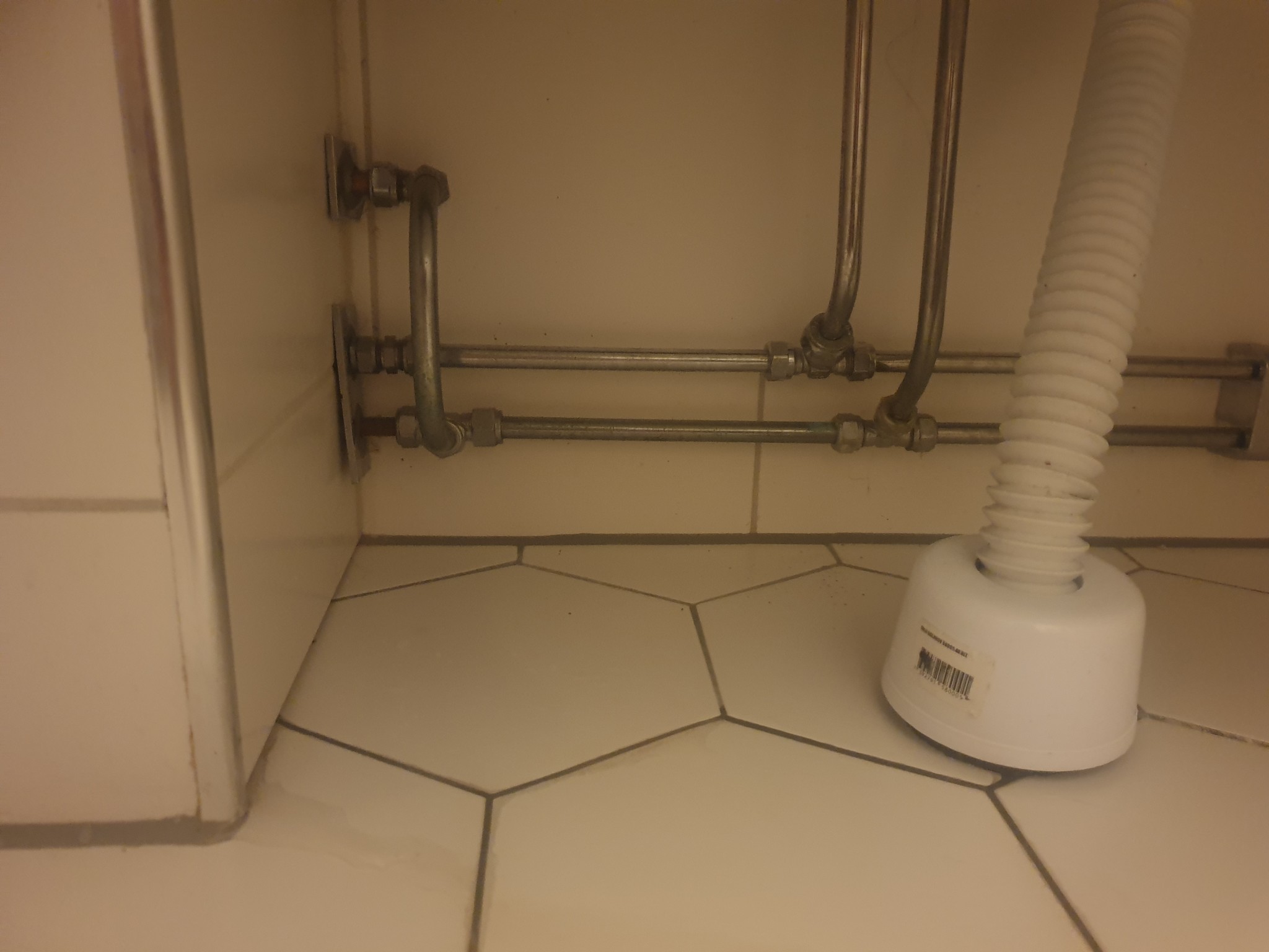

Jag kommer inte på hur man ska stänga av tappvattnet. De enda vridbara ventilerna som jag har i badrummet är dessa:
Men jag undrar om det är här som jag ska stänga av vattnet? Det är här rören i badrummet går in i toalettens mellanvägg? Ska jag bara skruva loss den med en skiftnyckel?

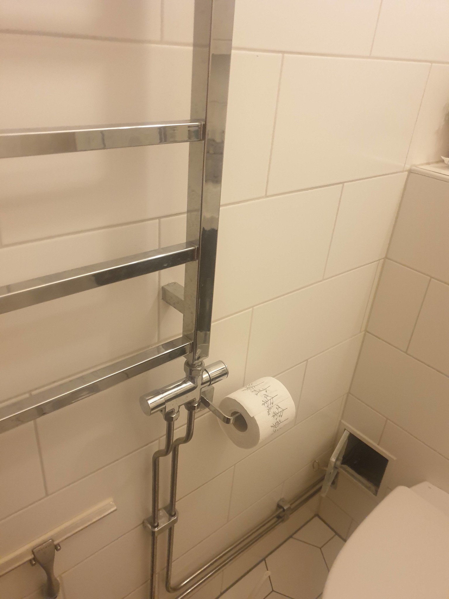

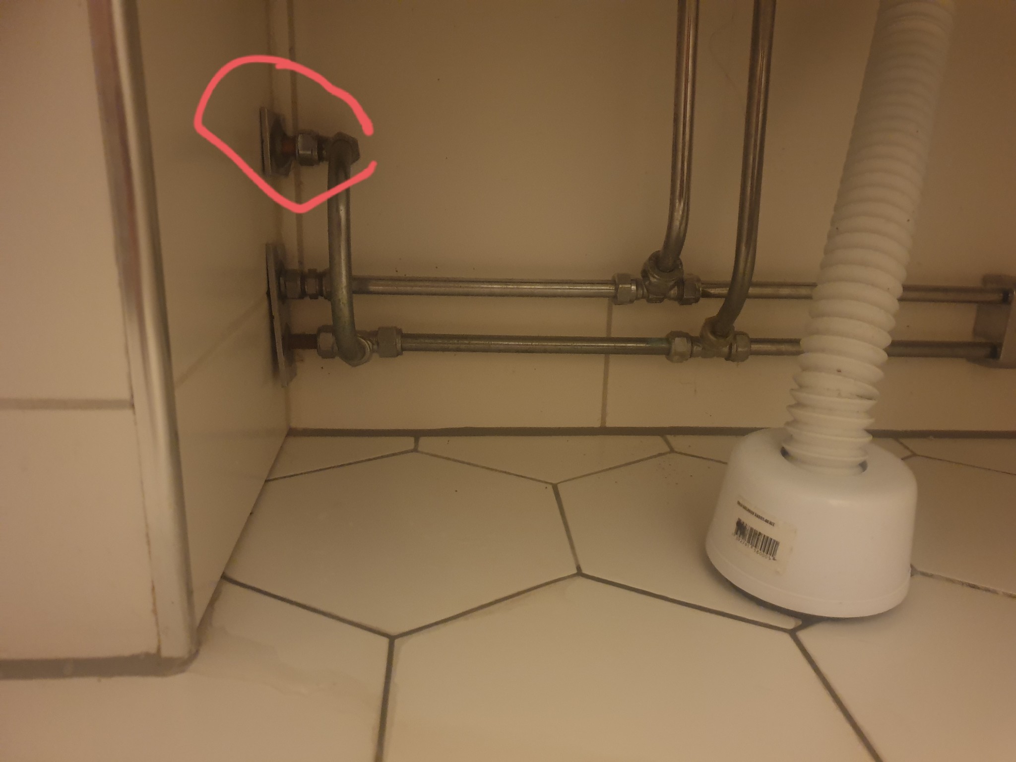

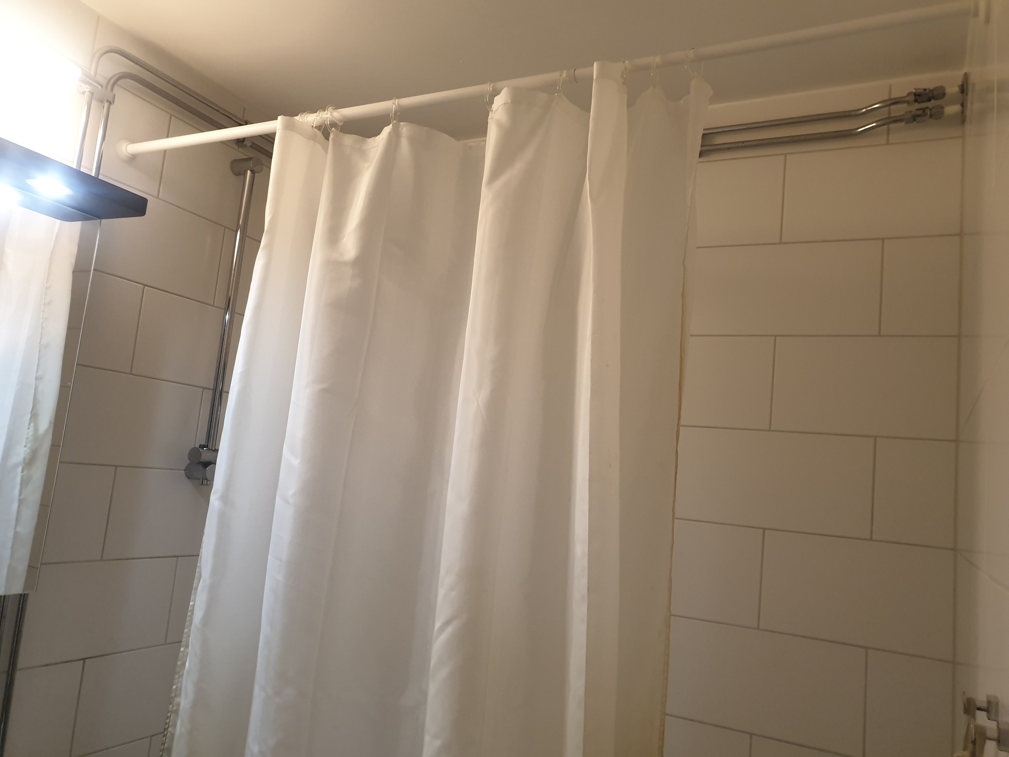

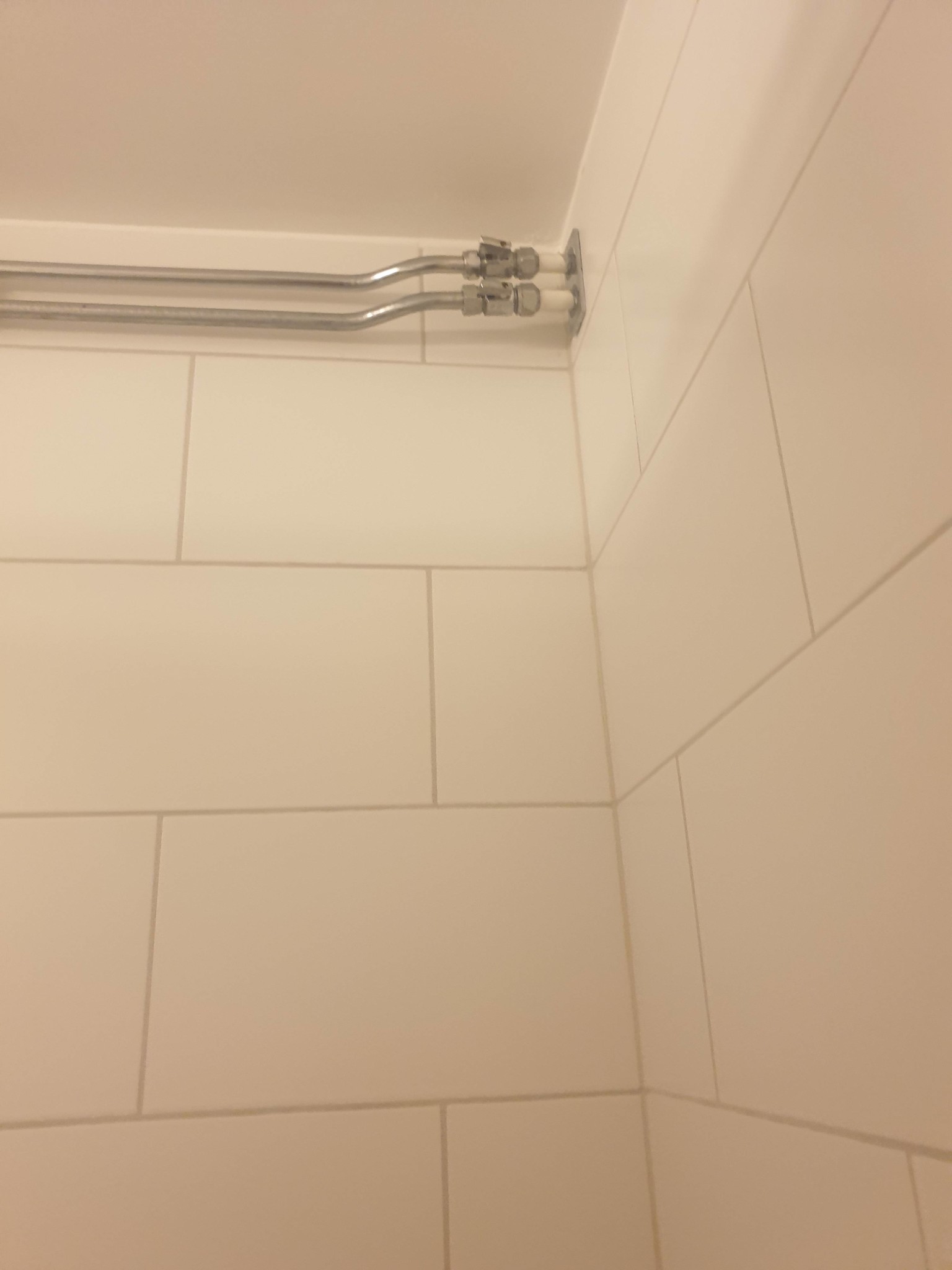

Har du nåt råd för hur jag kan stänga av tappvattnet för säkerhets skull utifrån bilderna?
Man kan se hela flödet på dessa två bilder.U Utsliten och utdömd skrev:
Det börjar från hörnet ovanför badkaret och går sedan under spegelskåpet och vasken under.
Sedan fortsätter den under vasken till mellanväggen och från andra sidan av mellanväggen till handdukstorken och det slutar där.
Det är under vasken som jag tror något händer.
