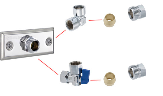

Ska montera väggbrickor på toalettanslutning och handfatsanslutningar för rör-i-rör PEX och ska köra med FMM brickorna. Nu har dessa utvädiga lekande R15 muttrar med egna PEX konor. Min fråga är nu då om jag MÅSTE ansluta med FMM kopplingar mot deras väggbrickor, eller kan jag ansluta med vilka fabrikat som helst?
Vad jag TROR mig ha läst till så har det tidigare ialla fall varit så att man måste ha FMM vinkel eller rak-koppling på väggbrickan först.
Har skissat upp 2 varianter. En med vFMM vinkelkoppling och en med FMM vinkelkulventil. Båda med 10mm trycknippel för röranslutning som sista utpost.
Skulle det här funka?
Krilleman
Precis som du skriver så ska FMM-bricka ha FMM-delar! :thumbup:
:thumbup: Tack för det. Då vet jag vad jag ska beställa.
