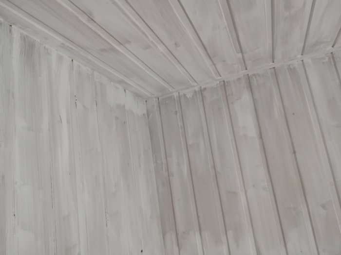

Hej, jag har fått jättebra hjälp att måla innepanel, tak och väggar. Det är bara ett litet problem. Det blev fel grundfärg. Färgen är för vanliga gips väggar och inte trä! Hur gör jag nu? Finns det något jag kan måla över med som inte släpper eller kommer jag behöva slipa bort allt?
  • Vitmålad träpanel på vägg och tak med synliga penseldrag och ojämn täckning.
Var panelen tidigare lackad innan du grundade?
Jag skulle gissa att det största problemet kan bli om det var kvistar i virket vilket jag gissar att det var. Då lär det blöda igenom och se rätt illa ut.
Fägen lär nog sitta kvar. Var det jag skulle jag försöka slipa ner lite där det är kvistar och sen måla med kvist-spärrfärg över allt och sen en täckfärg.
Den va nog behandlad på något sätt men tror inte att den va lackad. Nu har jag målat över rubbet med grundfärg med kvist spärr. Såg inte så bra ut efter första övermålningen, färgen som skall liksom släppte och skar sig men nu efter andra så ser det bättre ut!
