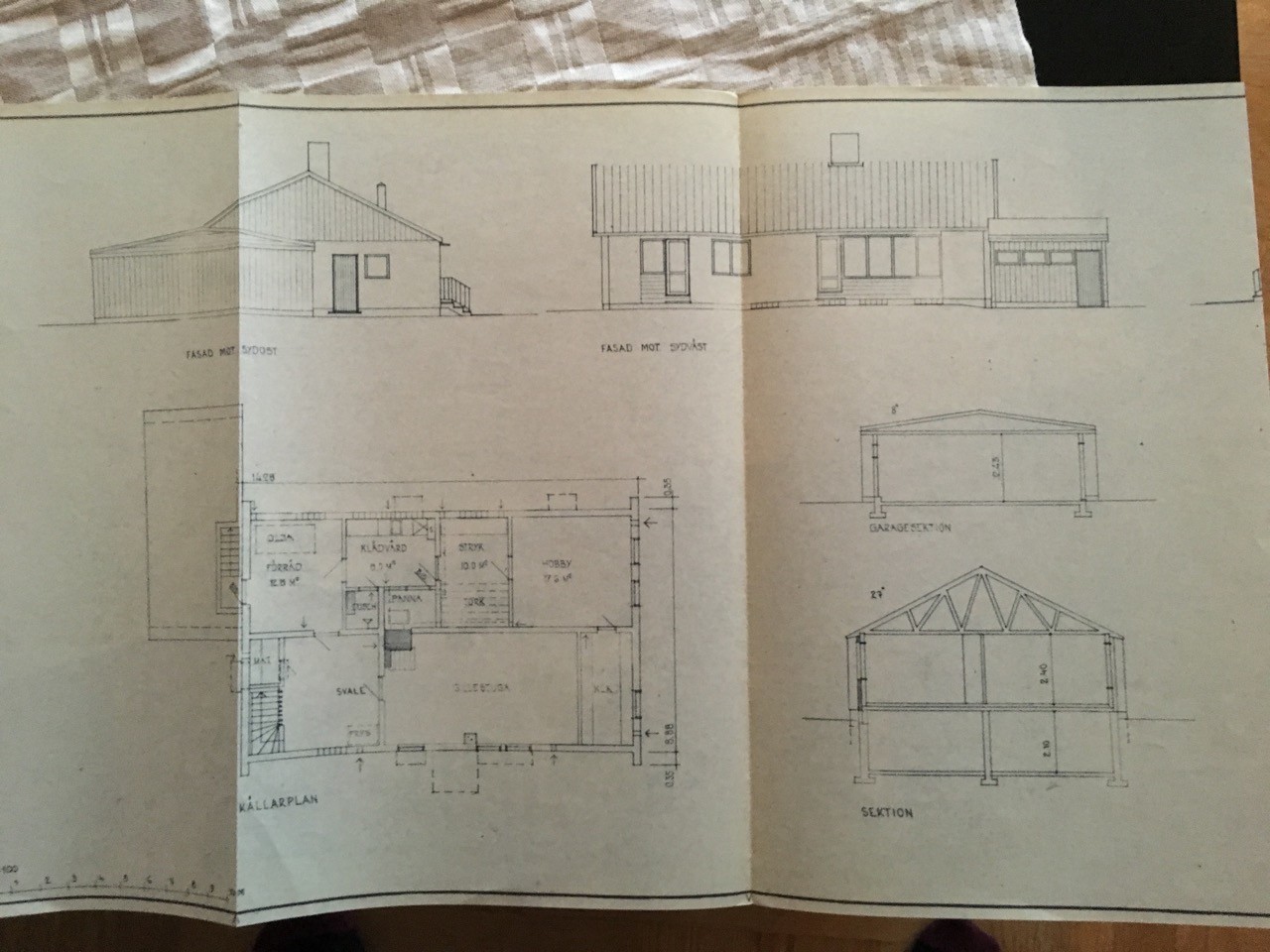

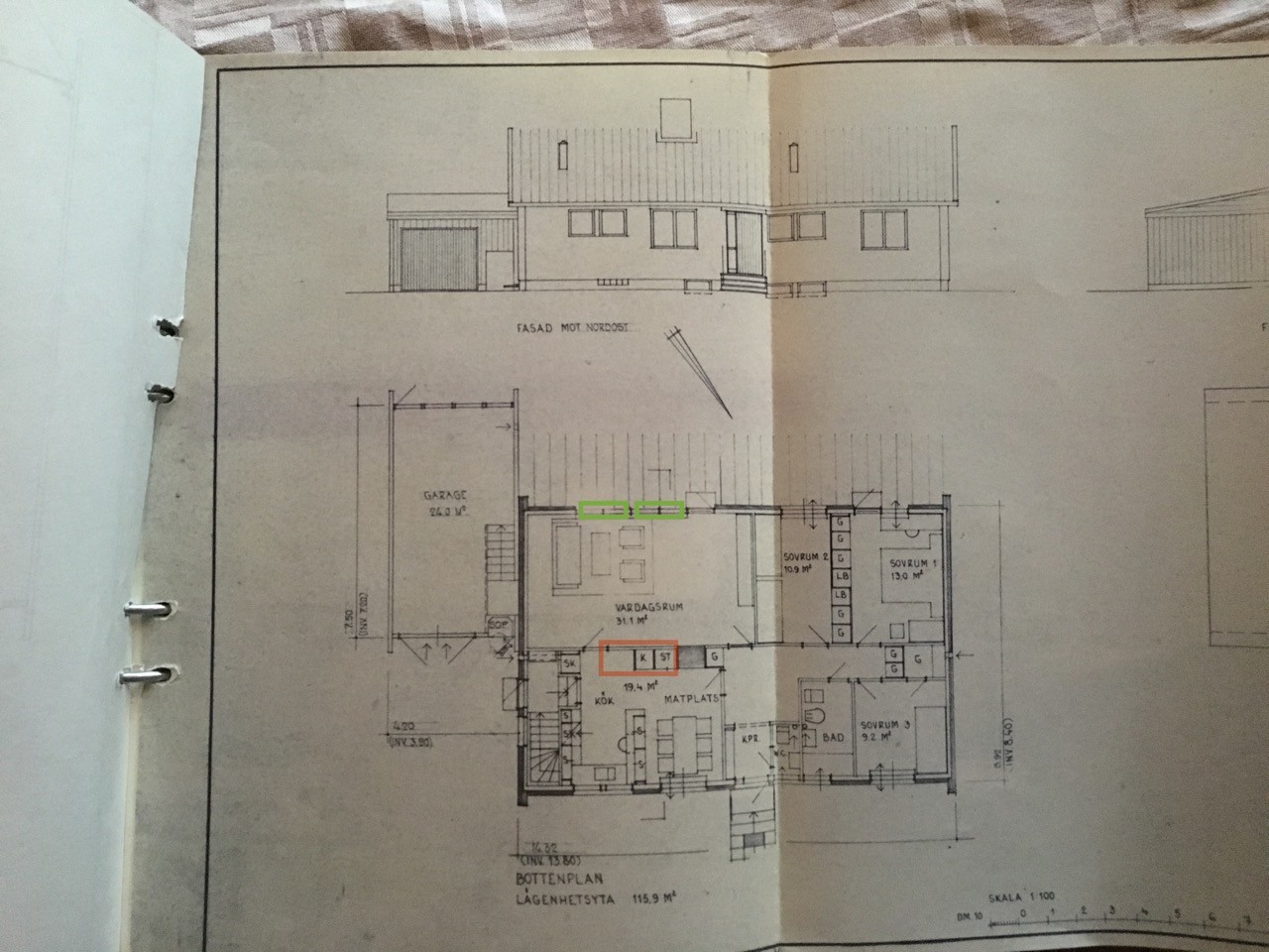

Jag har tänkt att ta bort ca 2 meter vägg mellan kök och vardagsrum i helgen. Jag skulle vilja ha ett andra utlåtande på vad ni tänker om huruvida den är säker att ta ner eller inte. Jag har fått besked ifrån en byggnadsingenjör som säger att den inte är bärande, men då det känns som en rätt drastisk grej (och jag är orolig av mig) tänkte jag att jag frågar här också.
Jag har bifogat planritning, där jag har markerat väggbiten vi tänker ta bort med orange. I den tekniska beskrivningen för huset är det inte ifyllt något under rubriken "innervägg bärande", men det som gör mig lite orolig är att ritningen märkt "sektion" som visar huset i profil har med den innervägg som löper genom hela huset. Det gör att jag tänker att den skulle kunna vara viktig på något sätt?

Den är inte bärande om ritningen stämmer. Fackverkstakstolen är fribärande. För att vara på den säkra sidan kan du gå upp på vinden och kolla att takstolarna ser ut som på ritningen.
lindskogaren
Håller med f91jsw. Samt är du ändå osäker kan du antingen förstärka upp berörda takstolar lite och/eller lägga en planka/balk tvärs över berörda takstolars hanbjälkar och hängsla upp dem mot balken. Den fyller då samma funktion som en balk mot innertaket, fast med den skillnaden att ni slipper se balken i taket.
lindskogaren
Det är meningslöst att förstärka hanbjälken på en fackverkstakstol, den tar ingen vertikal last (annat än tyngden av innertaket).
Hanbjälken tar så klart också upp last. Annars hade den ju kunnat ersättas med en 6mm list...
Eftersom det inte står någon information om "bärande innervägg" men det står vad "övriga innerväggar" innehåller tyder det dock på att takstolen klarar att bära taket även om väggen rivs.
Hanbjälken tar inte upp vertikal last, enbart horisontell draglast. Vad som finns under hanbjälken har ingen betydelse för fackverkets hållfasthet. I princip kan man ersätta hanbjälken med en vajer. I det ideala fallet, i praktiken tar den ju förstås upp lasten av innertaket och isoleringen. I ett idealt fackverk finns inga momentlaster, enbart drag- eller trycklaster mellan noderna.
Men snedstagen/innanmätet i takstolen måste väl ha nåt att "stå" på för att kunna hjälpa överramen?
Eller menar du att de helt enkelt fungerar som krysstag som förhindrar att överramen böjs på mitten?
De yttre snedsträvorna "står" på noden vid hanbjälken och de inre snedsträvorna, som tar upp draglaster. Lasten från den yttre snedsträvan växlas alltså upp mot nocken och ut till takfoten, inte nedåt som ett böjande moment i hanbjälken.

Tack så mycket för svaren, tillsammans med svaret från byggnadsingenjören känns det lugnt!
