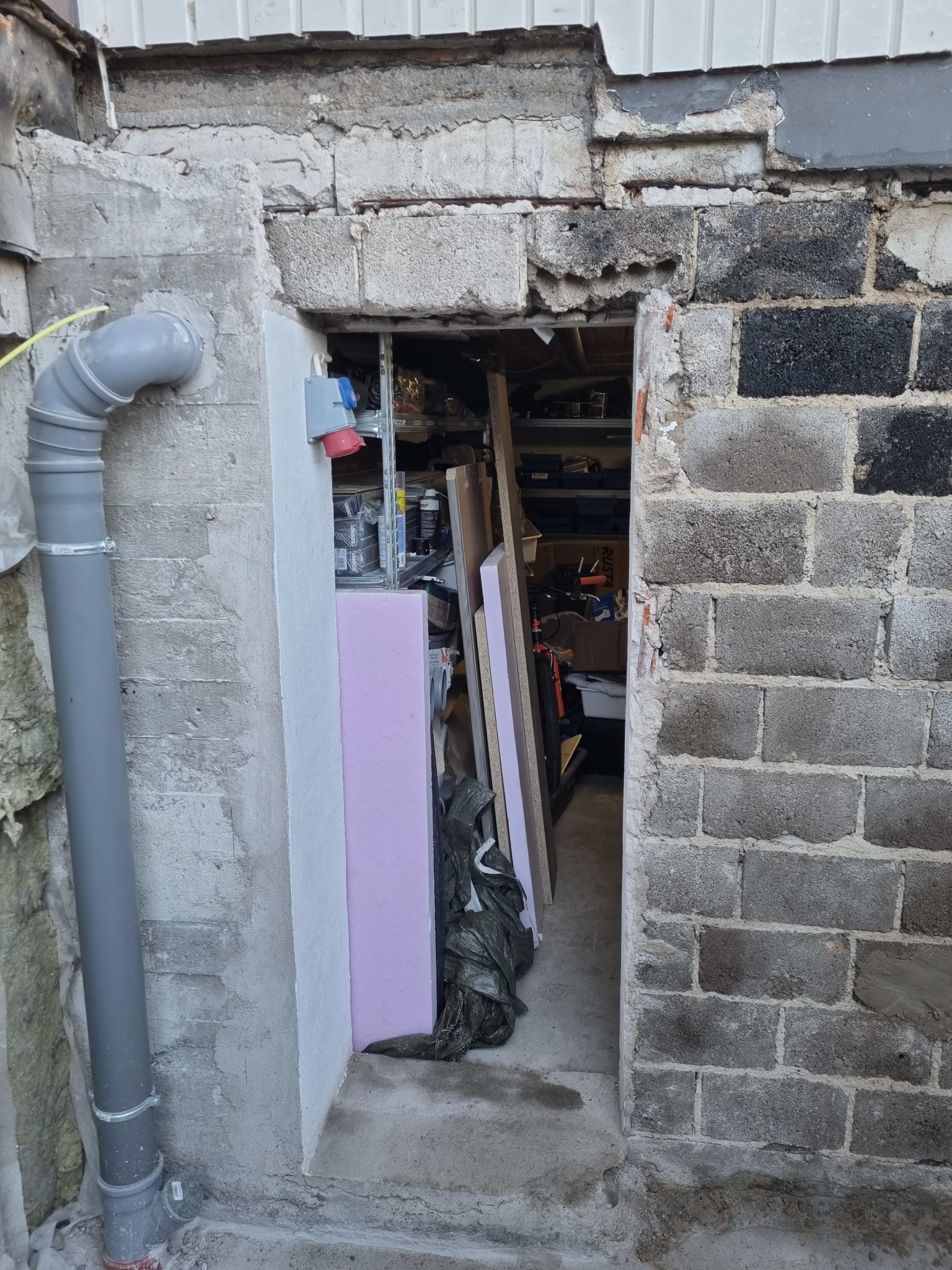

Hej har en utbyggnad gjord 1985 (vad vi tror/ vet)
Huset är byggt 1936.
En lång historia kort.
Hade en trappa i sten/ betong till min entré
Under denna tappa fanns en ingång till mitt garage.
Hålet var ca 2x1m.
Nu är trappan riven och det har byggts ut källaren (ett rum 3x5m).
Kvar är nu ingång till garaget.
Denna ingång är dock väldigt speciell.
Den är 67cm bred och 1.80m hög.

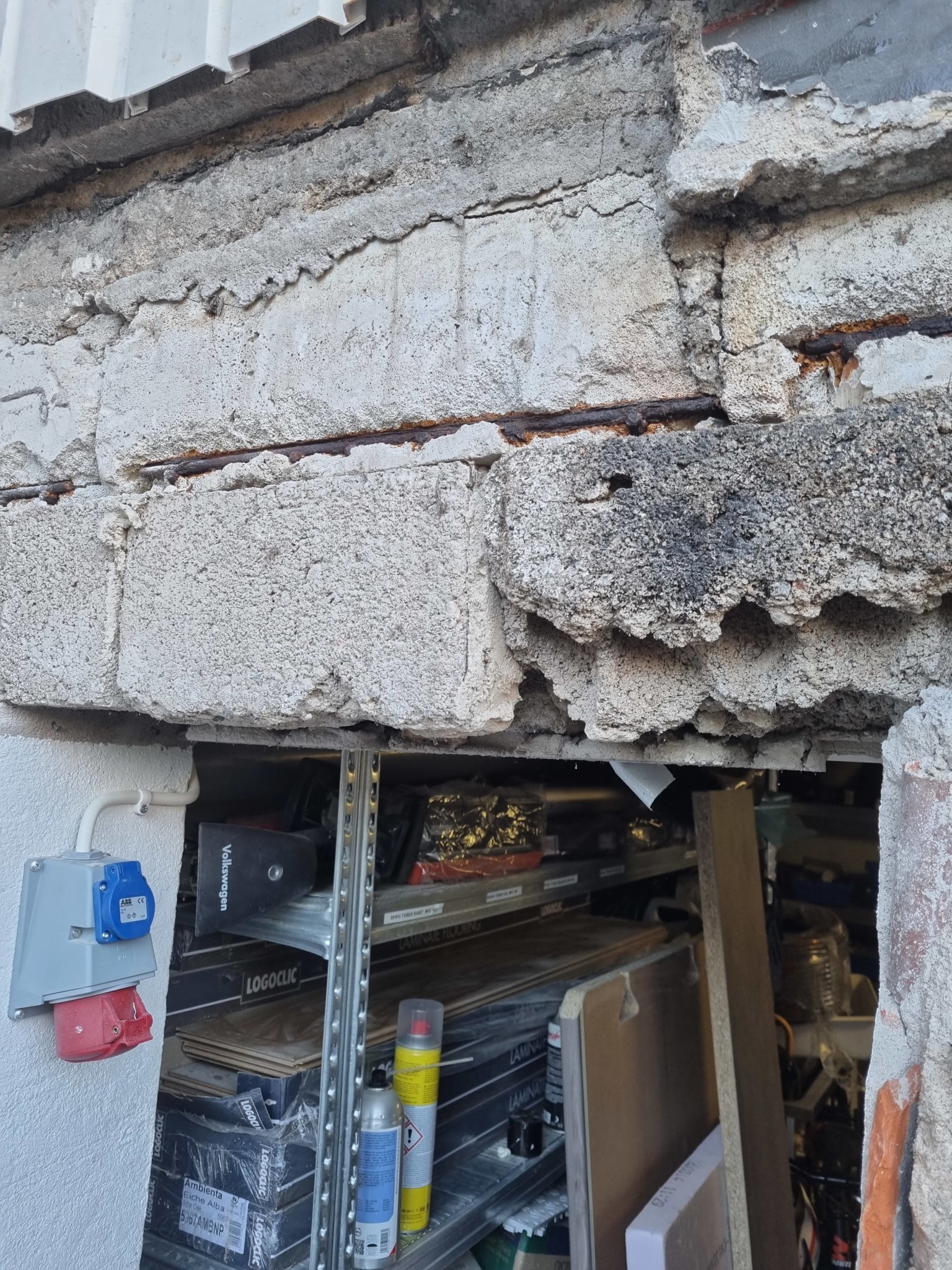

Jag ser en möjlighet att såga upp denna med att ta bort/ såga 2 lecablock.
Frågan är ju bara om detta är något bärande eller vad som är ovanför.
Tycker det ser ut som om det ligger en armeringsmstta ovanför stenen jag vill ta bort.
Har ni några idéer?
Kan man förstärka med något när väl stenen är borta, eller är det kanske rasrisk att ta borten?
Man kan se se det spruckit lite omkring öppningen när trappan tagits bort.
Se bilder ;)
