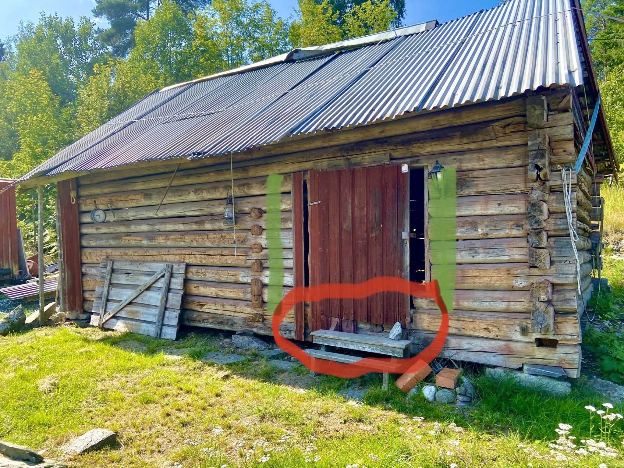

Jag håller på att fräschar upp ett timmeruthus. Då ena öppningen är i det minsta laget vill jag öka på höjden. Jag tänker att jag sågar bort stockarna längst ned så öppningen blir ”markansluten” (röd markering) samt sätter två vertikala reglar (grön markering) på insidan med gängstång genom varje stock.
Vågar jag göra det utan att konstruktionen påverkas?

Nej, jag skulle inte såga av bindstocken längst ner.

Det skulle nog vara ok om du ersatte den med ett plattjärn eller nåt liknande...
Du vill hindra att kortsideväggen till höger bestämmer sig för att börja vandra iväg.

Om du gräver och sätter plintar på båda sidor om dörrhålet kan det fungera. Enbart plattjärn duger inte om det saknas stöd nedåt.
