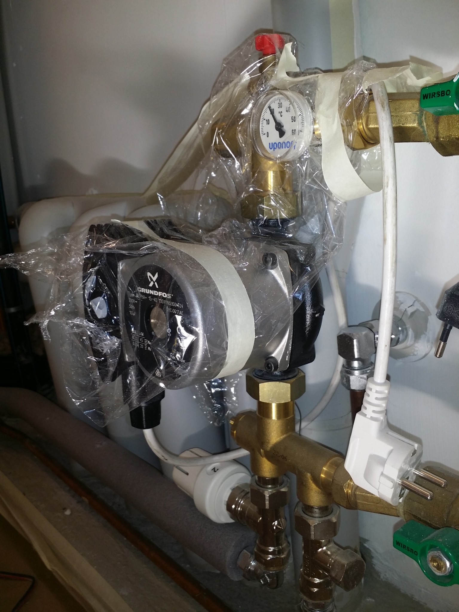

Skulle vilja lossa anslutningarna till pumpen och vrida in den 90 grader mot väggen så att den inte sticker utanför en sockel som är vid golvet.
Någon som vet om det är draget med garn, tejp etc och jag kan förvänta mig att det kommer att läcka om jag lossar, vrider, drar åt?
Eller tätar det med kona?
Pumpen är en Grundfos Alpha+ 15-40 130. (Håller på att måla väggarna...).
Bytte pump för inte så länge sedan och den satt med packningar, så det borde inte vara något problem att vrida den..
Det gick bra! Muttrarna satt knappt fast så det var nog bra att känna på dem...
