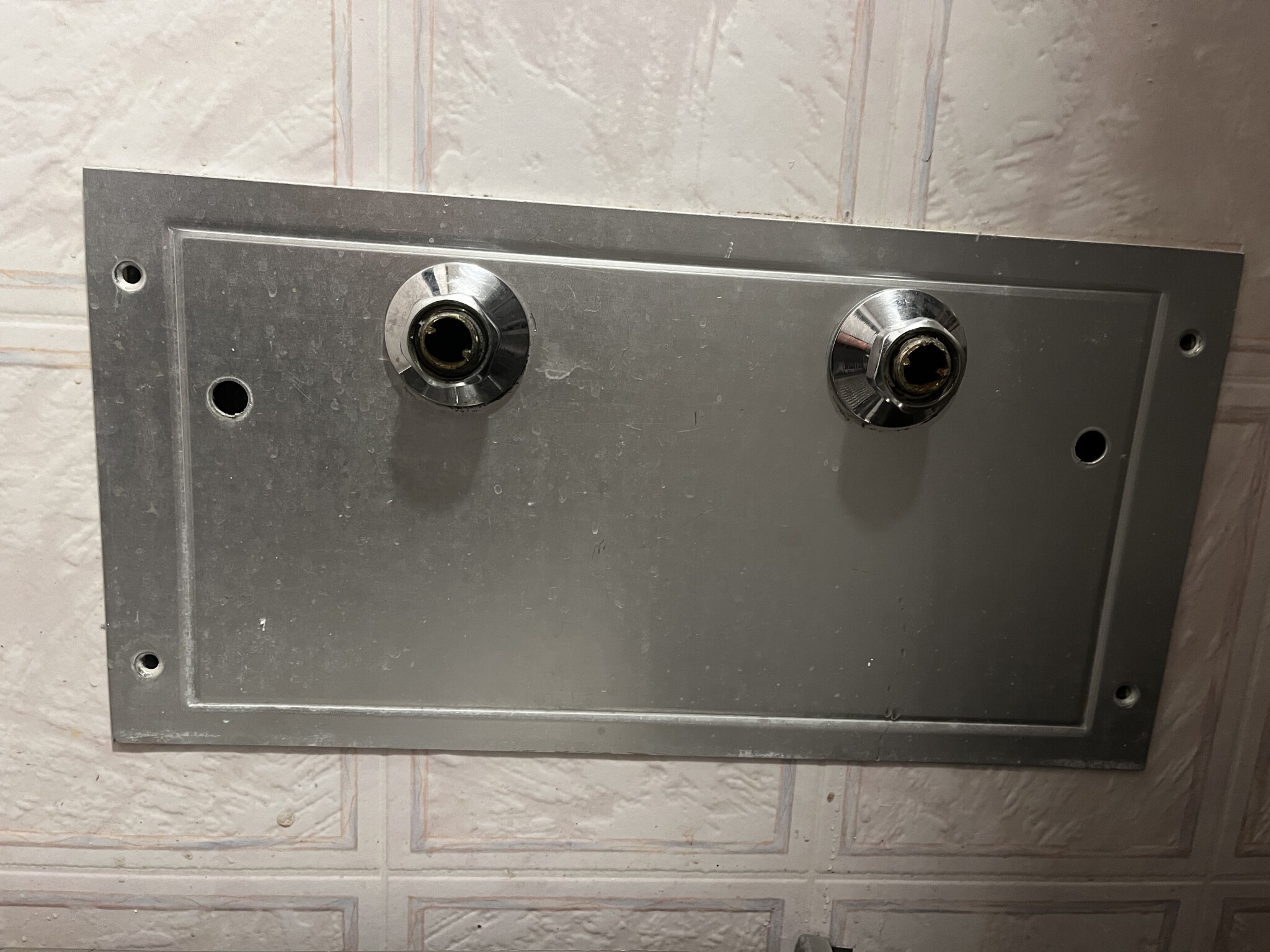

Jag behöver komma åt bakom denna plåt och inser att de här rören (till en blandare) måste bort. Jag antar att det finns något specialverktyg som passar i rören, men det har ju inte jag. Jag får ta vad jag kan få ihop i verktygslådan.
Men åt vilket håll ska de skruvas? De sitter som berget och jag vill ju inte ha sönder något då jag vill ha det tätt igen efter operationen.

Den förkromade del är typ som en täckbricka som är skruvade på gängade röret. Den kan du lossna (vrida motsols) med en nyckel eller rörtång om du måste ta i. Själva rördelan är gängade i med lin men tar du bort brickan så kommer du förhoppningsvis kunna lämna röret kvar.

Ser ut som muttern är lekande för montage av blandare. Dessa kommer hindra dig att skruva av täckbrickorna hela vägen så du kommer inte kunna lösa det den vägen. Verktyget du söker heter blandarnyckel/nippelnyckel 880. Kanske går utan, motsols för att gänga ur.
Finns även att köpa till hylsnyckeln https://www.hornbach.se/p/universal...ckArticleCrossType=ad_reco_slot_1-MATERIAL_hb

Perfekt! En sån får det bli. Tack för tipset.

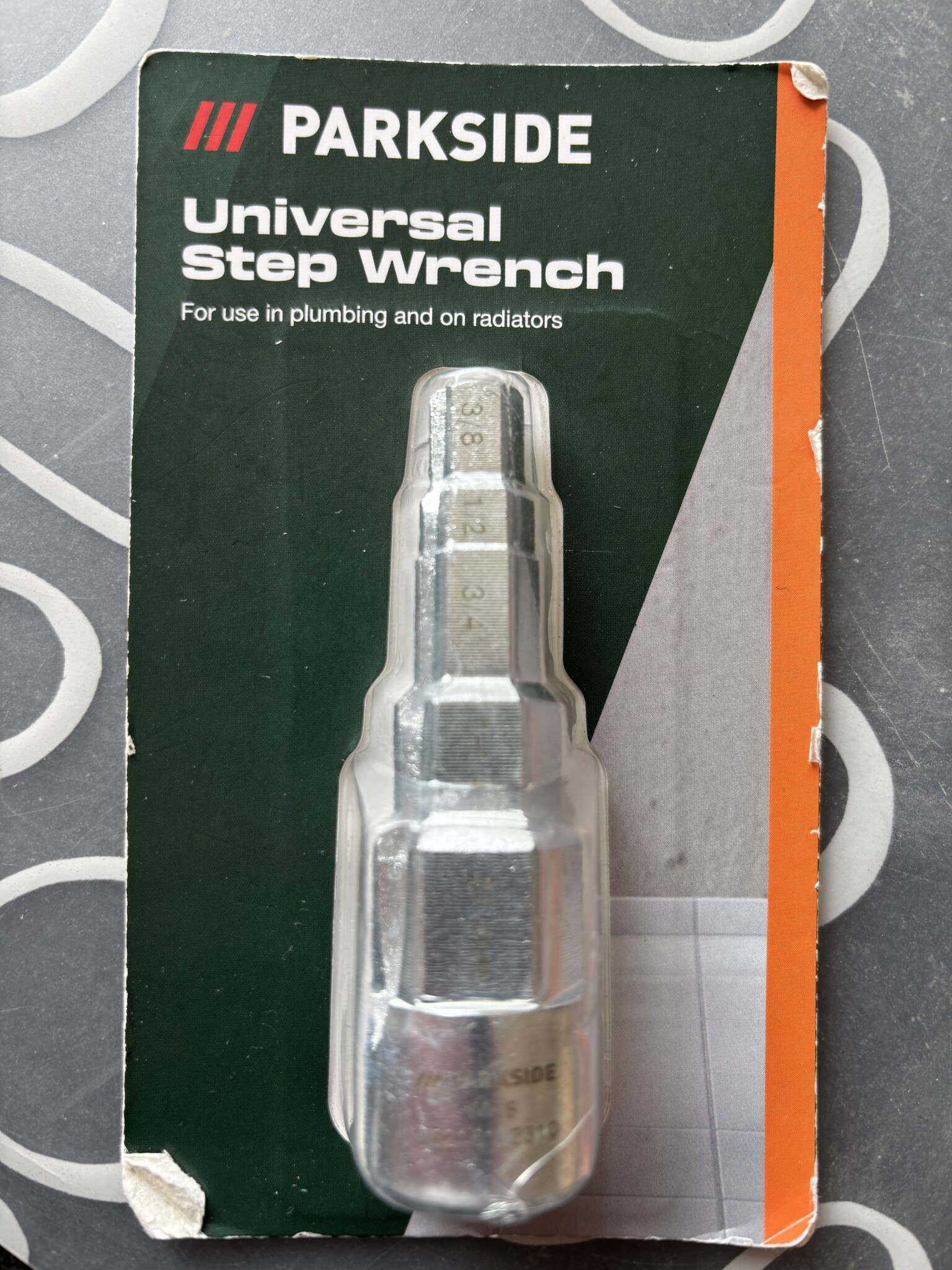

Såg faktiskt det verktyget på Lidl i veckan, finns säkert kvar i Helsingborg eftersom det är få som vet vad det ska användas till. Märkligt att man kan köpa det på Lidl.
Här är verktyget, 39:90 på Lidl
