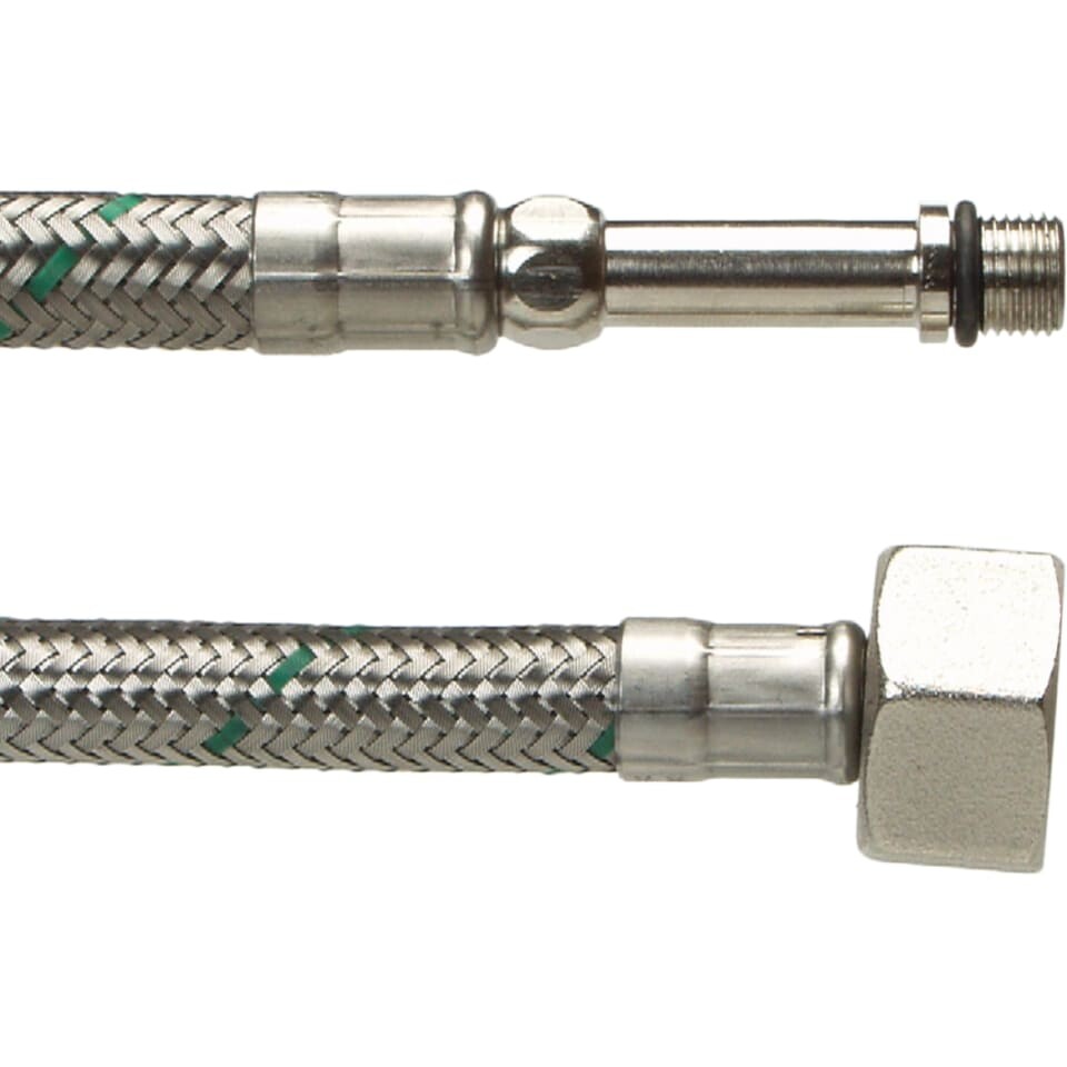

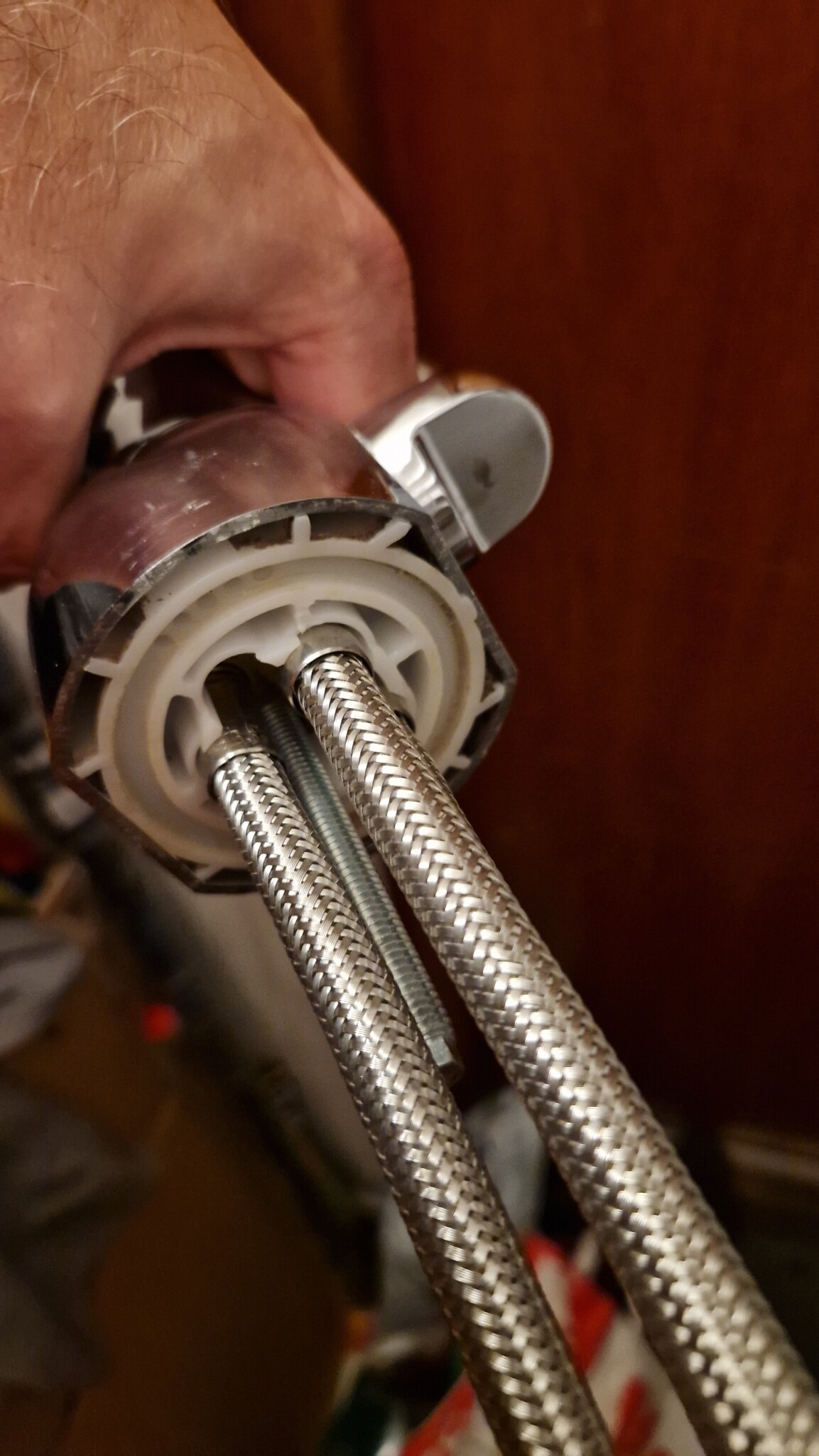

Har tre nya flexslangar med passande anslutning som jag vill byta till men får inte liss dessa från blandaren. Sitter som dasen och plasten är i vägen.
Hur gör man?

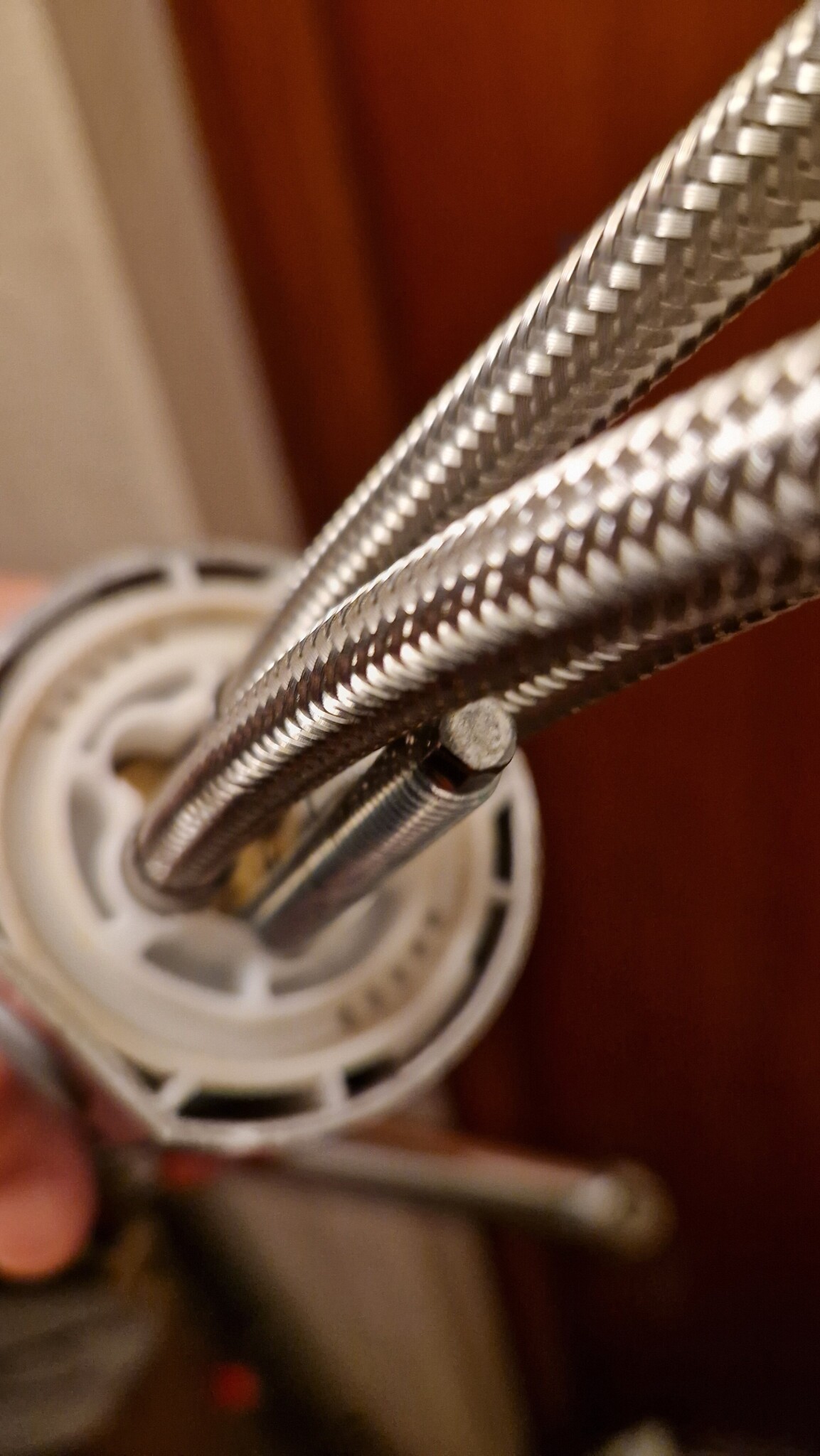

Det är inte säkert att de ens går att lossa! En del är fast monterade!

Det finns dessutom ingen slags standard på hur de ser ut uppåt i blandaren så även om man får loss dem så är det ju inte säkert att det man vill få dit passar. Oftast anpassar man rören till de slangar som sitter där.

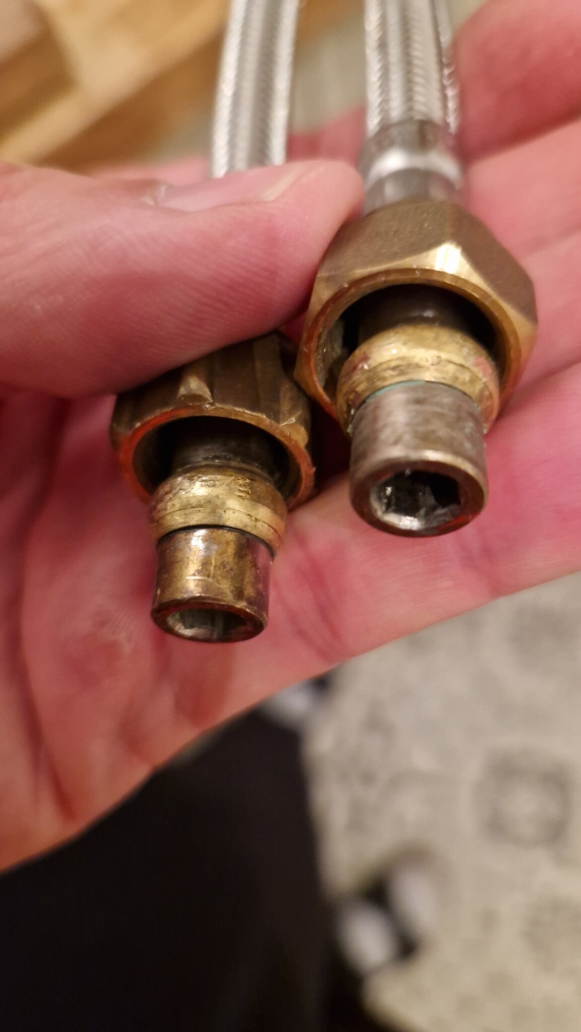

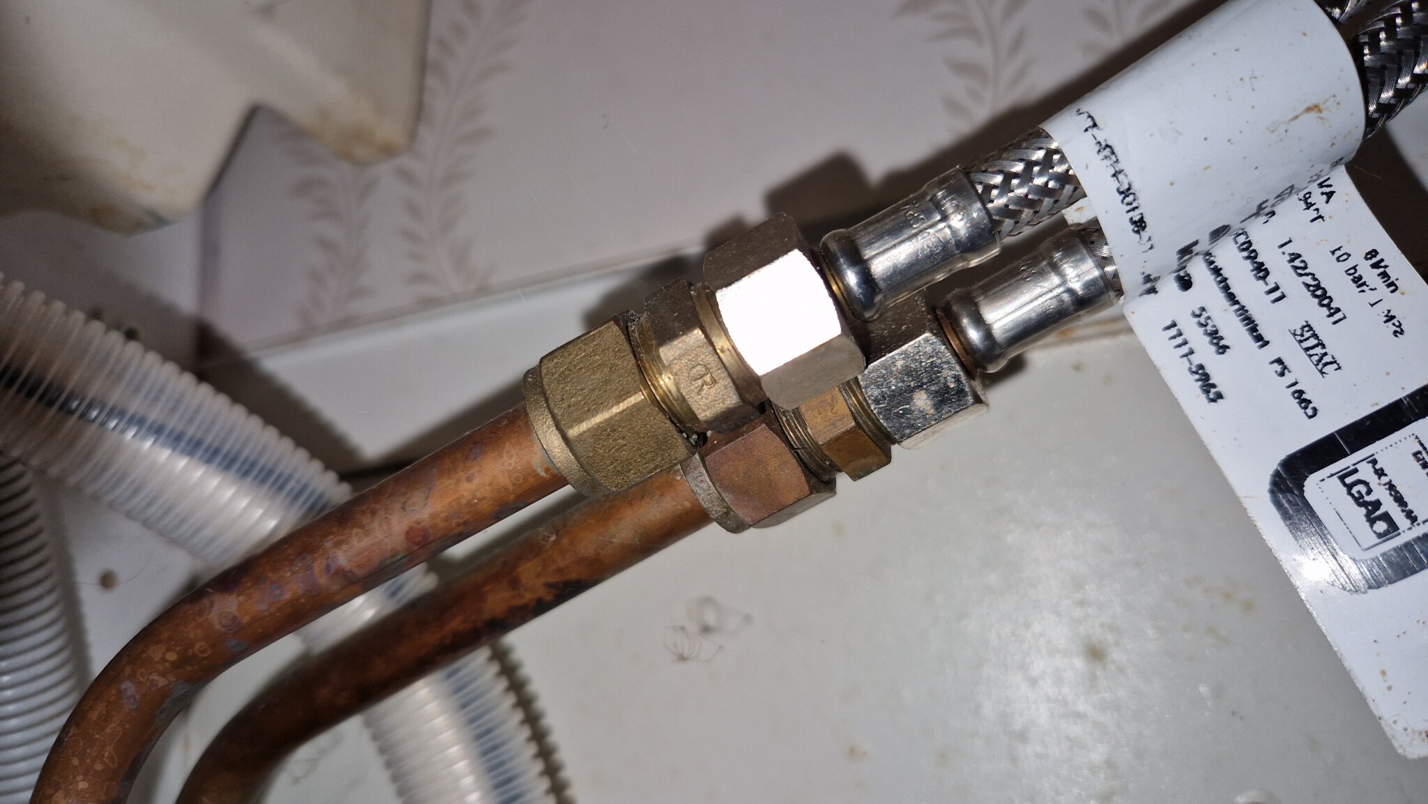

Jag har liksom detta i andra änden och så under vasken ser ni också på nästa bild. Får inte av klämringarna heller för att kunna sätta dit annan halvkoppling.T twp skrev:
Det visade sig att den vida plastbiten runt slangarna gick att pilla bort. Därefter kunde jag lossa dem med tång. Dock var inte gängorna samma som på de slangarna som jag redan hade så slutade med att jag fick såga bort klämringarna och byta den delen istället.T twp skrev:
Det är helt normalt att man oftast får kapa av gamla klämringar.T twp skrev:

Det har sagts att man kan få loss klämringar genom att trycka på dem med en tång, och succesivt "gå runt" ringen med tången. Genom att trycka ihop den åt ett håll så expanderar den åt andra hållen.T twp skrev:
Jag har inte provat själv.
Det är en dåligt metod, det är stor risk att det inte blir helt tätt. Utan bara kapa röret så det är oskadat.H hempularen skrev:

Det går ju inte kapa när de inte sitter på röret utan på slangen från blandaren, den lilla konade rördelen längst ut. Då den är grövre i änden så gick det inte att bara klämma utan var tvungen att såga ett jack och sedan spräcka dem.L Leif i Skåne skrev:Det är en dåligt metod, det är stor risk att det inte blir helt tätt. Utan bara kapa röret så det är oskadat.
