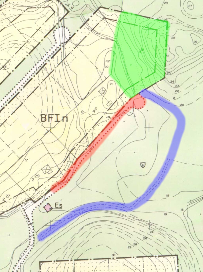

Köpte en tomt ansluten till vägsamfällighet för ett gäng år sen. Infartsvägen är smal och har en ganska vass kurva, kantad med stenar och träd. Det är en skogsväg i ordets rätta bemärkelse, så att säga. Att ta sig in med personbil är inga större bekymmer (om man kör långsamt). Men en ambulans, brandbil eller lastbil som ska leverera byggmateriel är jag inte säker på skulle kunna, eller vilja, köra in till tomten.
Ska börja bygga fritidshus på tomten i vår och har kontaktat styrelsen i samfälligheten och meddelat mina farhågor kring att det kommer bli svårt att köra in där med byggmateriel (typ eget släp eller beställa leverans via lastbil). (T.ex. hade jag en brunnsborrare som tackade nej till uppdraget pga att han tyckte infartsvägen var för dålig.) Styrelsen svarade först att de inte har ansvar för den delen av vägen. Sen att jag får flytta eller ta ned enstaka stenar respektive träd, men att de vid större ingrepp behöver vara med och bestämma. Så lite dubbla budskap där.
I samband med bygglovsprocessen upptäckte jag dock att det fanns en planerad väg i byggnadsplanen från 1974, som aldrig blev anlagd. Rödfärgade delen på första bilden nedan. Den finns inte med i Sveriges vägar på Karta, men på nybyggnadskartan finns den med.
Så, några frågor angående detta:
1. Vilka krav finns på en tillfartsväg till en fastighet? Angående fortsätta använda nuvarande väg.
2. Vad gäller för vägen i byggnadsplanen? Skulle jag kunna kräva att den anläggs?
Vill förstås inte bråka med styrelsen/folk i onödan, men vill också ha en vettig väg till fastigheten, precis som alla andra i området.
Karta över tomt med markerad grön fastighet, blå nuvarande väg och röd planerad men ej anlagd väg.
Ur byggnadsplan från 1974.
Grönt: fastigheten. Rött: väg som inte blev anlagd. Blått: nuvarande väg.

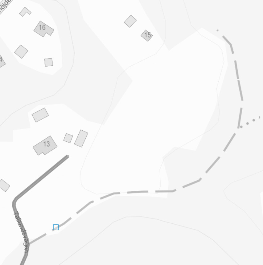

Sveriges vägar på karta (NVDB). Där finns inte planerade vägen från byggnadsplanen med.

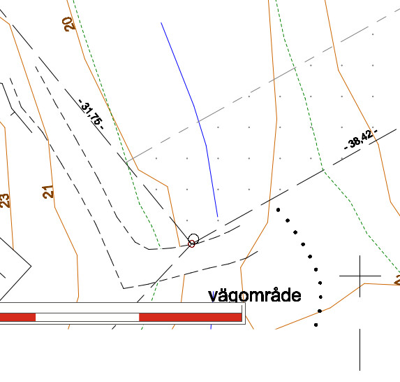

Södra delen av fastigheten på nybyggnadskarta. Där finns planerade vägen/vägområdet från byggnadsplanen med.

Byggnadsplanen är en äldre form av detaljplan. Den skiljer sig från stadsplaner i så måtto att det inte finns något ansvar för kommunen att anlägga och förvalta de allmänna platserna, t ex gatan (vägen) som du har sett i planen. Det är istället frivilligt upp till fastighetsägarna att anlägga vägarna. Den som kan göra det är dels den som äger marken där den planerade gatan ska gå. Bara att börja schakta om den personen känner för det.
Det andra alternativet är att du ansöker om att inrätta denna nya väg som en gemensamhetsanläggning för din och minst en annan fastighet. I ditt fall så är det nog rimligast att ansöka hos Lantmäteriet om att inrätta denna nya väg som en del av den befintliga gemensamhetsanläggningen för väg i området, alltså att du ansöker om att ompröva den gemensamhetsanläggningen till att också inkludera den nya vägen.
Om det uppfyller anläggningslagens krav så fattar myndigheten ett anläggningsbeslut där samfällighetsföreningen ges i uppdrag att utföra (anlägga) den nya vägen och förvalta den. Samfällighetsföreningen uttaxerar medel för detta, upphandlar entreprenadarbeten och anlägger vägen enligt myndighetsbeslutet. Grannskapet som är delägare i gemensamhetsanläggningen får betala. Jag tror inte du kommer att nå framgång med detta eftersom det redan finns en utfartsväg och då saknas lagstöd för att inrätta ytterligare en väg som gemensamhetsanläggning.
Som du förstår så finns det rätt mycket socialt spel i detta i och med att det är grannskapet som ska betala det hela och genomföra det.

Om man klickar på vägen i NVDB på karta, så finns ingen information om den (nedan). Men den är ju ändå inritad med streckad linje. Vad innebär detta?
Just den vägen finns inte heller inritad i avstyckningsbeslutet, där servitutet finns. Vad bestämmer vilken del av stamfastigheten som servitutet gäller? Skulle jag t.ex. kunna ta en annan väg, en den som använts fram till nu?
Att en datoralgoritm har hittat vägen på flygfoto och den har ritats in men man har ingen kännedom om vad det är för väg.

Är den röda "vägen" ett servitut?
Jag får den röda sträckan till 168 meter med en höjdskillnad på 2 meter och den blå sträckan till 254 meter med en höjdskillnad på 1 meter. Således sparar man 50% sträcka att underhålla.
Vändplatsen för den röda sträckan inrättas lämpligen stor nog för en lastbil att vända.
Samfälligheten borde få lägre driftskostnader med den röda sträckningen även om höjdskillnaden ökar med 1 meter. Det verkar också som om den södra sidan på den röda sträckningen redan har ett dike ordnat.
Ett annat alternativ är att anlägga en ny väg från det nord-västra hörnet på din fastighet längs med grannens fastighetsgräns där till den allmänna vägen. Denna sträcka blir 36 meter med en höjdskillnad på 4 meter. Men en 7 ggr kortare väg och det borde spara en del underhåll. Nackdelen är höjdskillnaden på vintern.
Btw, Blir finfin utsikt mot insjön i nord-östra delen av fastigheten. Där det t.om finns en bergstopp som sticker upp 8 meter.

Den röda vägen finns ju inte, den var bara ett förslag i detaljplanen. Och den lila vägen som finns är TS existerande servitutsväg.
Så den har ingen som helst juridisk tyngd?
När jag såg rubriken tänkte jag direkt på spårreservat och tänkte att det kanske finns vägreservat då också.
Claes Sörmland
Den gamla byggnadsplanen är gällande detaljplan sedan 1987 när PBL kom. Som sådan visar den en möjlig lösning för vägarna. D v s vill markägaren bygga en väg där så är det förenligt med planen. Det är bara att sätta skopa i marken. Vill grannfastigheterna bygga en samfälld väg är det förenligt med planen när Lantmäteriet tar beslut om att inrätta en gemensamhetsanläggning för vägen enligt anläggningslagen.
Men där stannar den juridiska tyngden.
Nötegårdsgubben
TS verkar dock inte vara ägare av den marken. Så vilken rätt har han att anlägga en väg där på eget initiativ?
