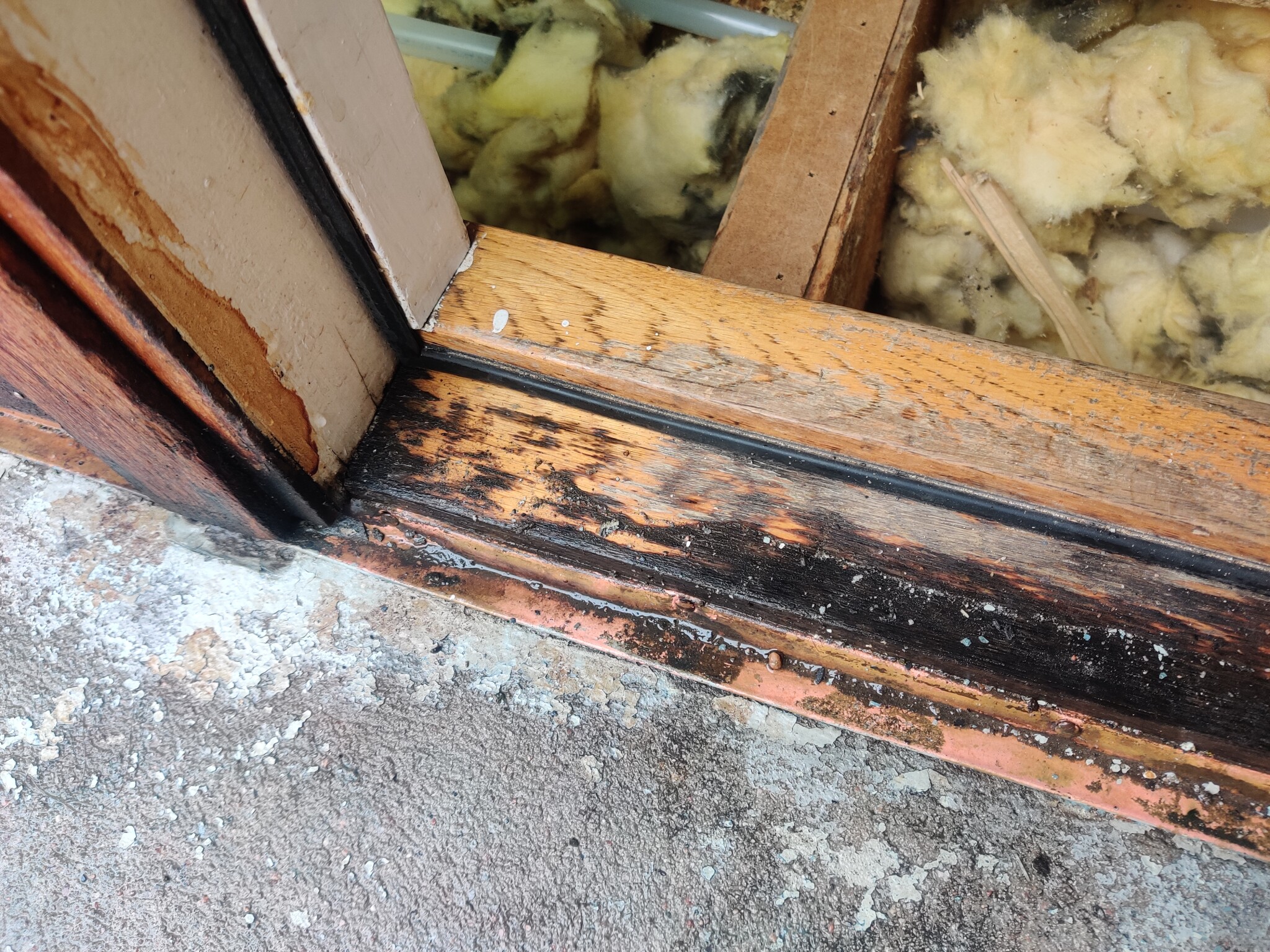

Vi har börjat öppna upp golvet vid vår ytterdörr för att lägga klinkers och märkte nu vid regnet att ganska mycket vatten tar sig in mellan tröskeln och fasaden. Detta har troligtvis pågått länge men har torkat upp bra mellan gångerna då inga tecken på fuktskador annat än lite mörk isolering påträffats.
Vatteninträngning vid ytterdörrens tröskel med synliga fuktskador och mörkfärgad isolering efter att golvet öppnats för att lägga klinkers.

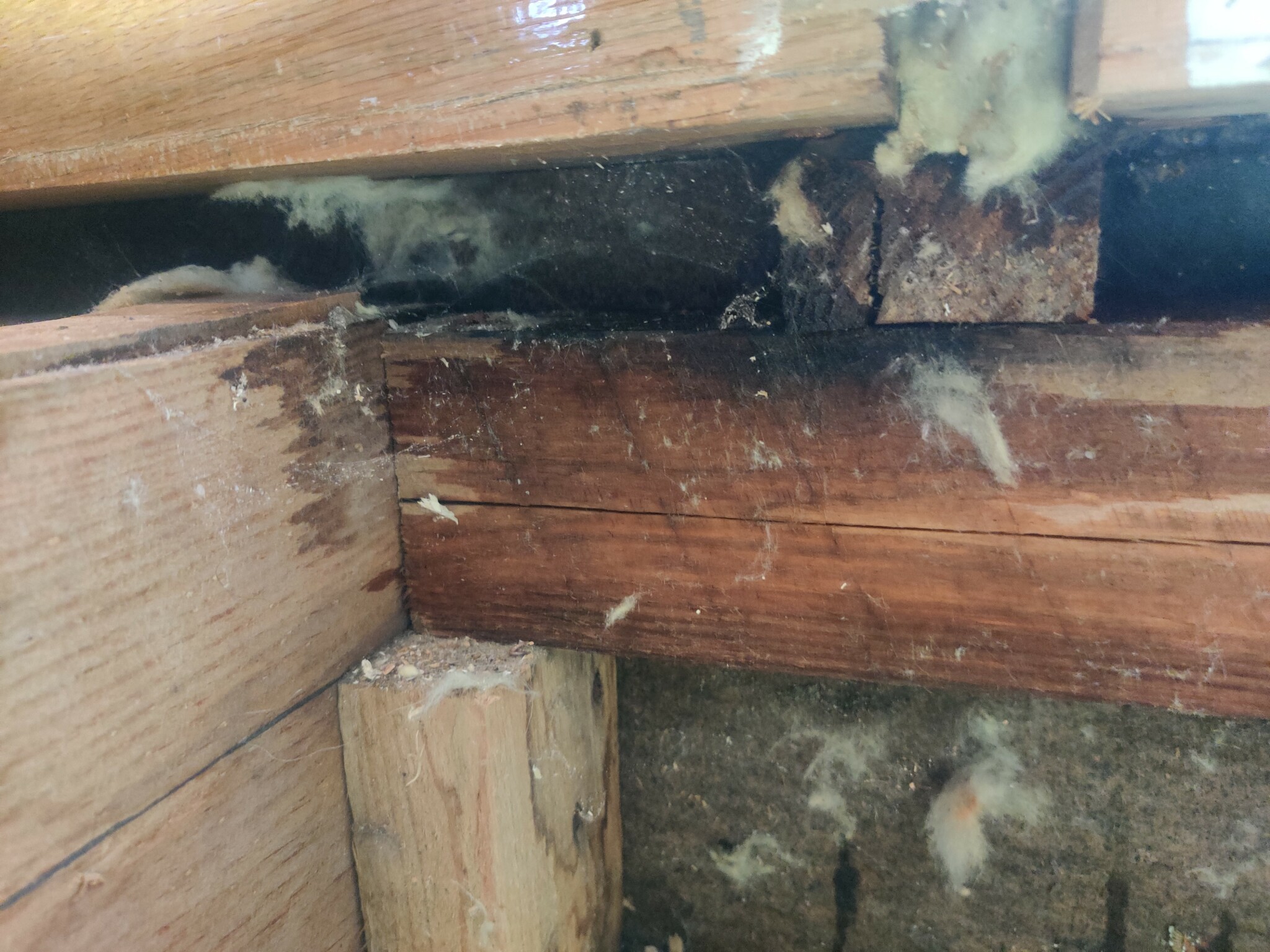

Närbild på golv nära ytterdörr där träet är delvis borttaget och isolering är synlig, tecken på smuts och slitage syns runt området.
