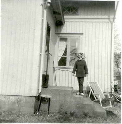

En gammal bild gissningsvis från 1950 där man ser huset. Utbygget vet jag inte heller när det är gjort men rakt fram ser man den gamla delen av huset.

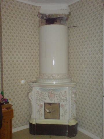

Kakelugnen har frisen och ett ytterligare varv nedplockat. Gjort av tidigare ägaren eftersom den läcker men inte avslutat. Delarna finns bevarade och vi ska återställa den när tid och pengar finns.

Timrade innerväggar säger inte något om åldern. Lerklining användes fram till ca 1900, men jag kan tänka mig att det finns lokala skillnader. Kakelugnen ser ut att vara från 1890 ungefär.
