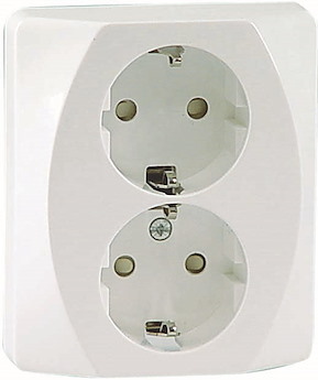

Kommer få byta ut några Malmbergs Nova som vi har i källaren:
https://www.malmbergs.com/Products/1890027
Lyckas inte hitta någon datumstämpel i plasten så jag vet inte riktigt hur gamla de är.
Problemet är att plasten blivit spröd och spricker i brunnarna.
Konstruktionen (skruvanslutning) i övrigt känns "rejäl", men inte lika smidig att jobba med som Exxact.

Det ska inte spricka då får du reklamera. Ett sånt uttag ska hålla minst 30 år. Har du kontaktat Malmberg?13th Marine skrev:
