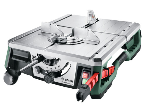

Ber om ursäkt, jag kollade inte länken i trådstarten utan gick på bilden som postades i andra inlägget. Men det är alltså denna såg som frågan gäller:
Men samma blad som i handsågen i första bilden. Jag är dock fortfarande något skeptisk.
När det gäller klingan på cirkelsågen så gäller det att välja rätt klinga för ändamålet. Det är inte alls säkert att originalklingan som följer med är lämplig till det du vill göra. Min uppfattning är att cirkelsågar ofta levereras med klingor tänkta för "byggsågning" snarare än finsnickeri. Men det finns ett otal varianter av klingor att välja på.
Ja precis! Tack för infon om klingan hade ingen aning. Vad tror du om klingan på bordssågen vad är den lämpad till?jac skrev:
Det är som jac skrev, viktigt att ha en fintandad klinga om du vill ha fina snitt. Den borddsågen du kollar på har samma typ av sågblad som den handhållna sågen som recenseras av Wranglerstar i klippen ovan och fungerar förmodligen lika illa - långsam sågning, mycket urslag/orena snitt etc. Ska man såg skivmaterial vill man såklart ha ett bra anhåll och det verkar inte finnas på den här sågen.Merin skrev:

Titta hellre på en liten smidig cirkelsåg och komplettera med en bra fintandad klinga eller en annan bordssåg med klinga - inte den här typen av blad.
Ett litet och smidigt sågbord med kvalitet kommer du att ha nytta av, det här kommer du troligen bara svära över varje gång du ska använda det.
Bosch och DeWalt har små smidiga bord med precision, dock en hög prislapp, kanske en Scheppach, Einhell eller annat lågprismärke kan fungera om du är medveten om att de inte har så hög noggrannhet i inställningen på anhållet och du bara använder den sporadiskt till hobbygrejer. Räkna med att köpa en bra klinga till dem med.
