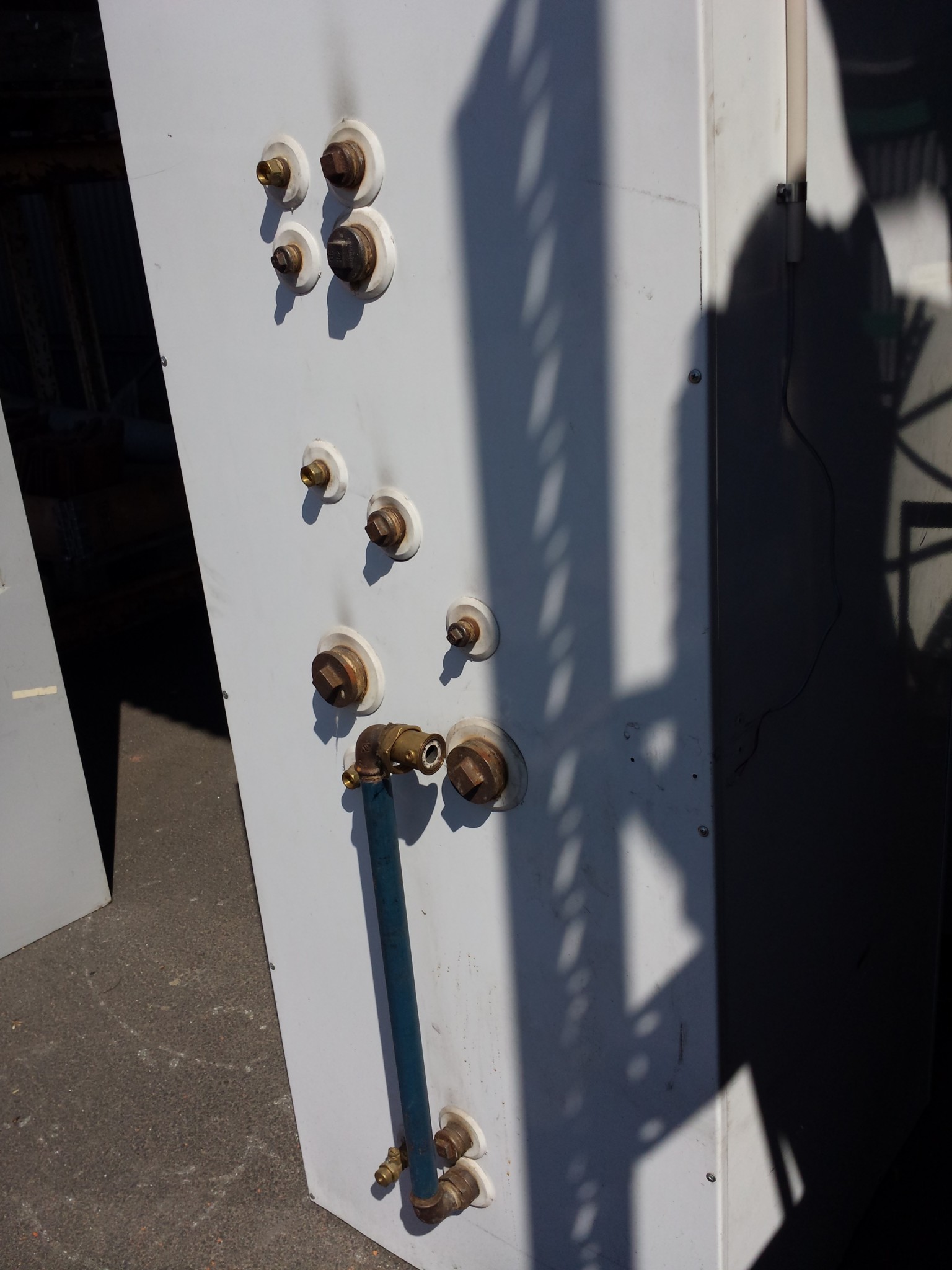

ser ut som det skulle kunna vara två slingor för tapp vv , och uttag för två patroner.
Skruva av fronten så är det lättare att se vad som är slingor och vad som är anslutningar.
tror dom vill att jag skall köpa den först isf :)..., 1800:- värt det?...
En snutt 1/2" slang och blås i hålen?
jag provade blåsa, men tyckte det var rätt trögt i alla hålen :/... och vetefan om jag fick igenom nån luft alls... (innebär vad?)
