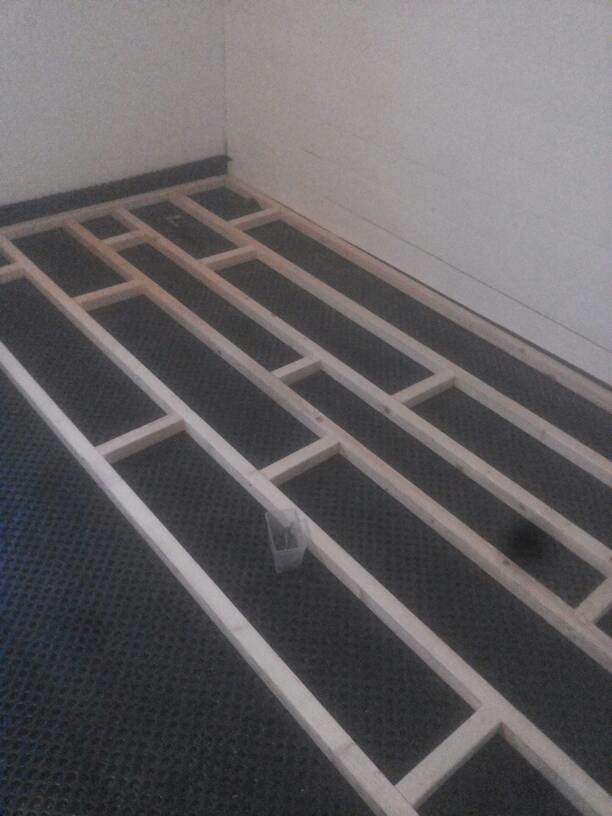

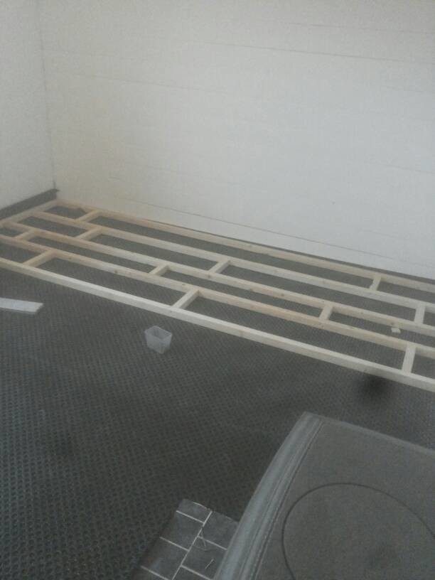

Regelverk av 45×45 flytande på Platonmattan med cc30 och kortlingar.
I detta skall jag skruva massivt furugolv som är 15×112.
Min fråga är om ni tror detta räcker eller om jag ska lägga in en vända med golvgips eller golvspån?
Min spontana känsla är att ett massivt trägolv på 15mm inte bör svikta vid cc30 men nu är jag bara en glad amatör som inte gjort något liknande innan:)
Kan tillägga att jag är rädd om varje centimeter pga takhöjden annars hade jag lagt dit skivor bara för att:o
Jag skulle lagt enbart 22mm golvspån på platonmattan, sedan trägolvet på det. Om man ens behöver golvspånet. Med din konstruktion kommer du få väldiga punktlaster på platonmattan som jag inte tror att den är konstruerad för. Risken är att det trycks ihop under reglarna.
Vad för punktlaster? Regeln är ju utbredd? han har ju inget nivellgolv vad jag kan se?

Att jag inte tänkte på det:sly: det hade ju gått mycket snabbare med!
Nu har jag ju redan byggt klart regelverket sen jag postade tråden...
Mattan verkar iaf klara att jag går på den och det är ju ett tryck på 90kg på en yta av en fotsula!
Trägolv och reglar väger 170kg tillsammans. Reglarnas yta mot mattan är 324 kvadratcm.
Sen tillkommer sängens vikt men jag hoppas att det ska funka!

Nej inget niVell utan Platon rätt på plattan.

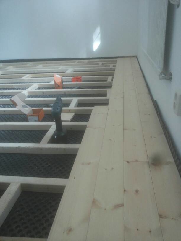

Så här skall jag göra i hallen där det inte har varit en uppreglad konstruktion innan.
Skruvat golv sitter bättre i reglar än spån och nu behöver du inte vara rädd att punktera platonmattan med skruvar som går genom spånskivan. :)

Trägolv på väg in:) underbart material att jobba i, tungt och slitsamt dock men hellre det än något laminat..
Stabilt som fasen blir det!
