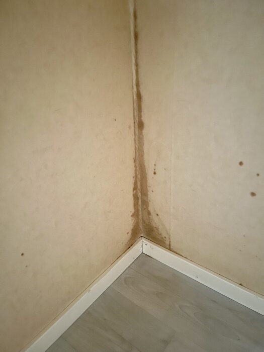

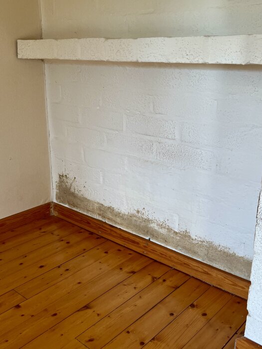

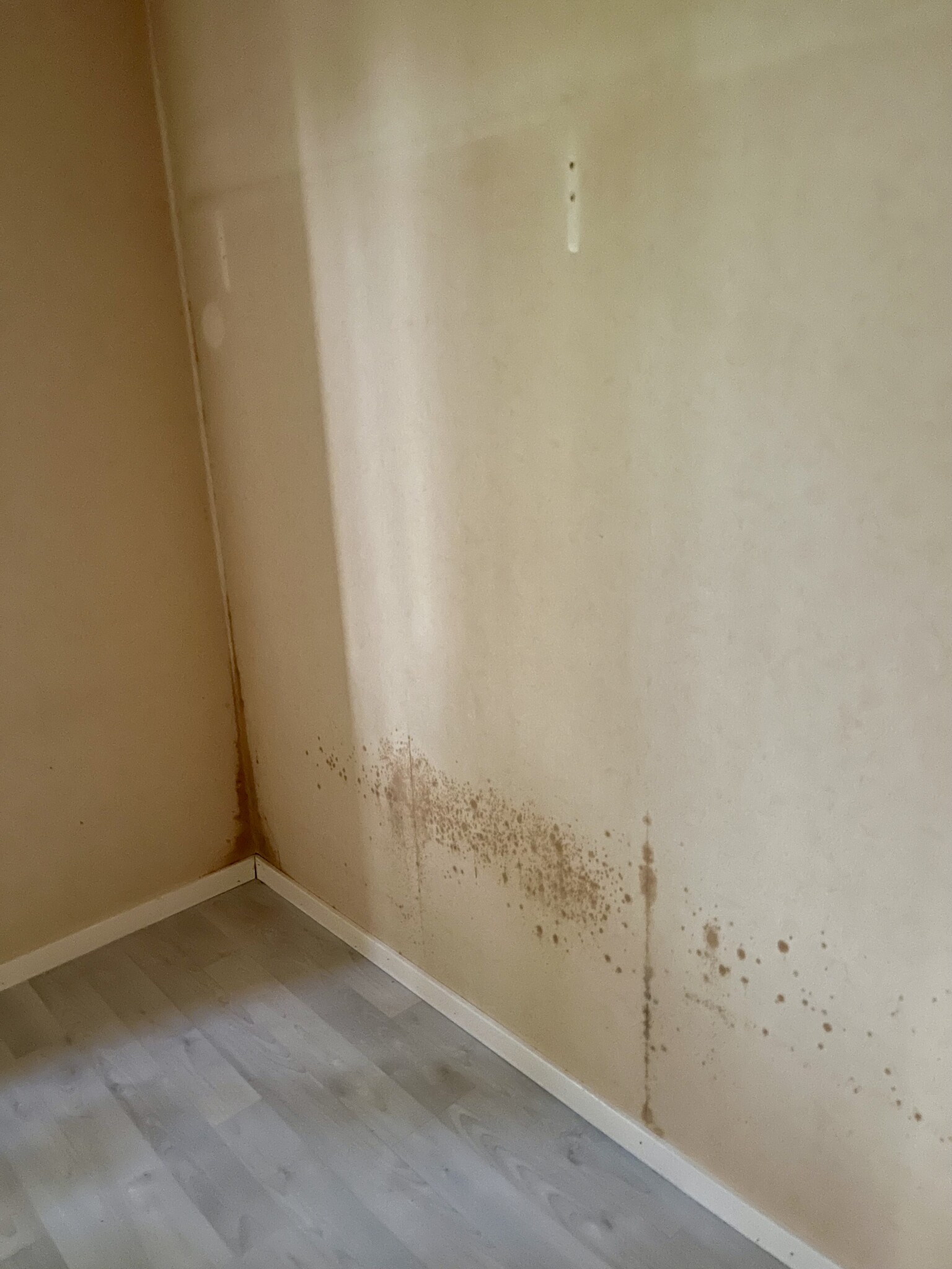

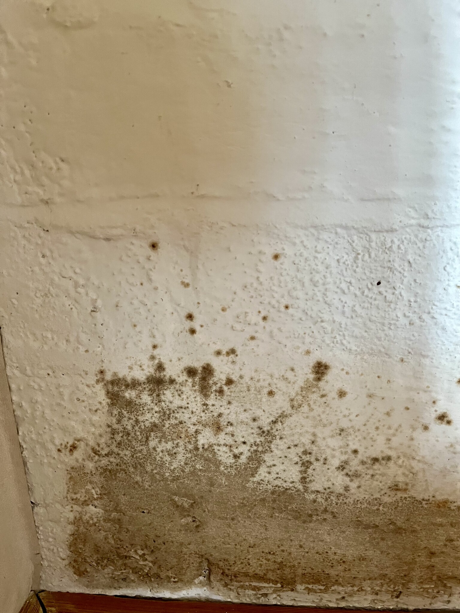

Vi har precis köpt landställe och upptäckte dessa två fläckar på ställen som vid visning var täckta av möbler. Vad tror ni det är? Mögel / fukt?
Det ena är en tapetvägg / hörna mot yttervägg. Det andra är endel av murstocken där det finns en vedspis på kökssidan. Det på murstocken har jag upptäckt att det delvis går att tvätta bort, men innebär det då att problemet är löst? Vill ju inte ha nya ”påväxter”.
Vi ska renovera och vill heller inte riskera att bygga in något olämpligt.
Det bodde en äldre dam där som säkert snålade lite med värmen så det kanske varit lite kyligt / dålig ventilation..

Översta bilden är fukt, svårt att se på resten av det rummet i bild 2. Nedersta två bilderna är mögel. Antagligen pga fukt.
Klassiskt problem, man isolerar en dåligt fuktskyddad vägg med möblerna och då får man fuktpåslag och då kan mögel uppkomma.
Lösning: Fuktspärr (plastfilm) på insidan och bättre isolering.

I den slags dåligt uppvärmda hus är det en god idé att inte ha möbler tätt intill väggarna utan lämna en luftspalt så att luften kan cirkulera. Särskilt viktigt om ni använder det som fritidshus och värmer och kyler om vartannat. Då blir det lätt att varm fuktig inomhusluft kondenserar i kallhörnen.

Vi river bort tapeten med ”fuktskadan” och menar du att vi där sätter in plastfilm innan vi målar? Vi hade tänkt lägga på easycover på väggarna men då kanske plastfilm (fuktspärr) under den? Tack snälla för svar!
Hej! Tack för svar! Tror du detta är nån risig plastfärg? Vi har tänkt att putsa hela denna del (som för närvarande är detta vita tegel) med värmetålig murbruk. Behöver vi försöka skrapa bort all den gamla färgen innan vi applicerar murbruk på all yta? Tack igen.Sommartorparn skrev:

Om påväxten beror på kondens mot kalla ytor som uppkommit pga möbler placerade mot väggen kommer det inte hjälpa att montera plastfolie i väggen. Problemet är brist på luftning mellan möbel och vägg.
Nej, problemet är att väggen blir kall pga för lite isolering. Eller möjligen beroende på att huset stått ouppvärmt.Centano skrev:
Plast kommer inte att hjälpa eftersom fukten kommer inifrån. Gissningsvis är det ett gammalt hus med drygt decimetertjocka väggar. Om så, är det helt naturligt att det uppstår fuktfläckar på instängda ytor.
Fukten längs ner på murstocken beror troligen på att det regnat in samt att fukt trängkt in underifrån eftersom vedspisen inte använts flitigt, vilket huset är konstruerat för.
Hur som helst tyder allt på att det inte är resultatet av något fel på huset. Bara fel på ägaren. 😁

Jag kan inte bedöma vad det är målat med för slags färg. All vanlig väggfärg numera är ju plast. Men det kan ju också vara kalk,silikat eller oljefärg. Kanske en färgbutik kan hjälpa dig avgöra vad det är för färg om du tar dit en flaga? Eller testa med T-sprit. Tryck en trasa med T-sprit mot färgen ett par minuter och se om den mjukas upp. I så fall är det plastfärg.K Kattis1111 skrev:
Är det nödvändigt att putsa? Jag misstänker att du behöver få bort färgen helt innan du kan putsa.
Börja med att tvätta bort det svarta! Försök undersöka varifrån fukten kommer. Som någon nämnde kan det ha regnat in i skorstenen. Om ni inte eldar regelbundet kan skorstenen behöva en huv. Eller kan det vara uppstigande markfukt?
