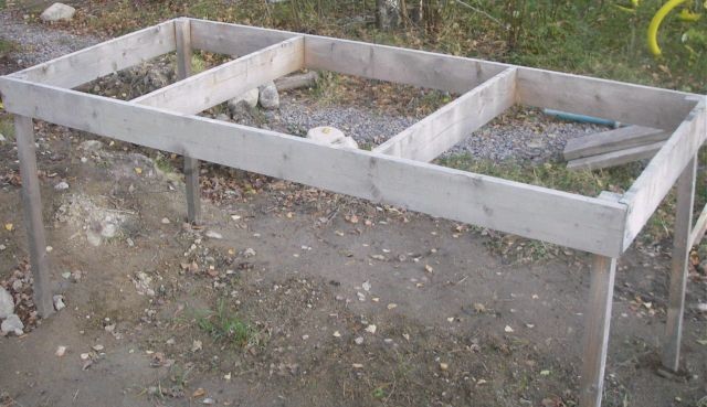

holyanna, håller ni på med en hel del sågande så är ett bra arbetsbord guld värt. Det ökar ju även ergonomin, vilket gynnar resultat, arbetsglädje och säkerhet.
Jag byggde mitt som ett ramverk av 120x22mm brädor (klyvsida, foder och vad mer det kan heta). Ett öppet ramverk som detta underlättar att sätta fast arbetsstycken med tving. Man behöver ju inte heller vara rädd om bordet, så det är ju bara att spika eller skruva fast saker ifall det funkar bättre.
Jag var också noga med att inte skruva ihop bordet med någon endaste skruv närmare ovansidan än 55mm, vilket betyder att jag aldrig behöver vara orolig att såga i skruvar.
(Jag sågar alltså glatt igenom träämnen och lite ner i bordet)
Jag har även gjort en skiva som jag kan lägga ovanpå, utsågad av plywood, men den har jag ännu inte använt.
Vid/på bordet cirkelsågar jag, sticksågar, handsågar, monterar, skruvar, målar, limmar jag. Och än har nog inte sista användningsområdet infunnit sig det blir kanske tapetseringsbord sen.
Jag skickar med en bild på hur det ser ut.
Sen, efter jag tillverkat detta bord, kom detta tips här i forumet, riktigt smart, särskilt om man vill plocka undan det ibland. Skulle jag gjort bordet idag skulle jag kanske använt mig av denna idé på något vis.
http://www.byggahus.se/forum/837749-post36.html
