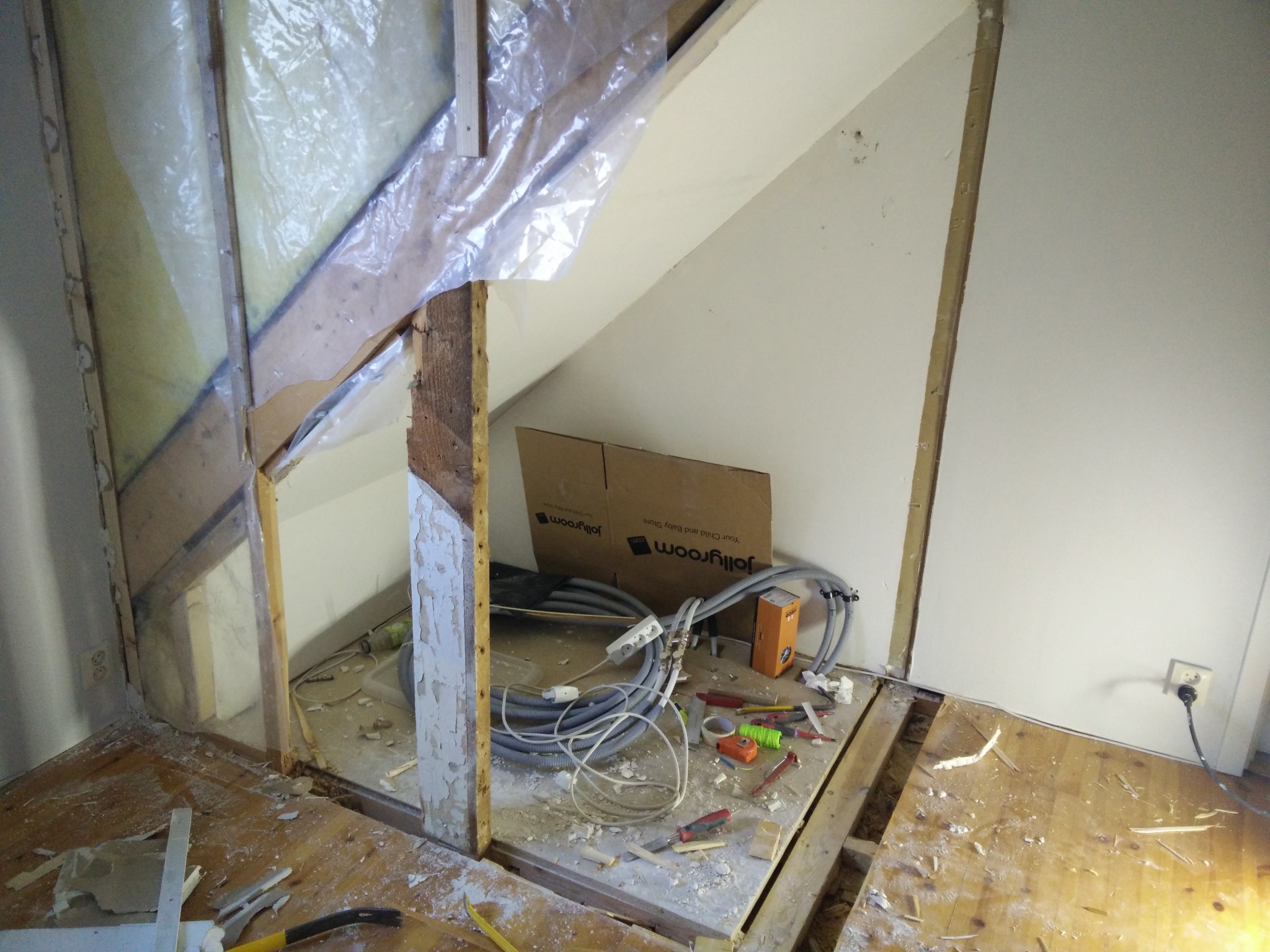

Håller på att riva på övervåningen för att kunna bygga upp ett nytt badrum.

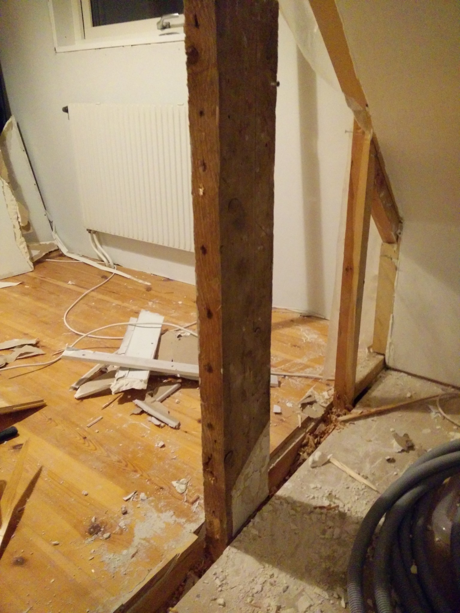

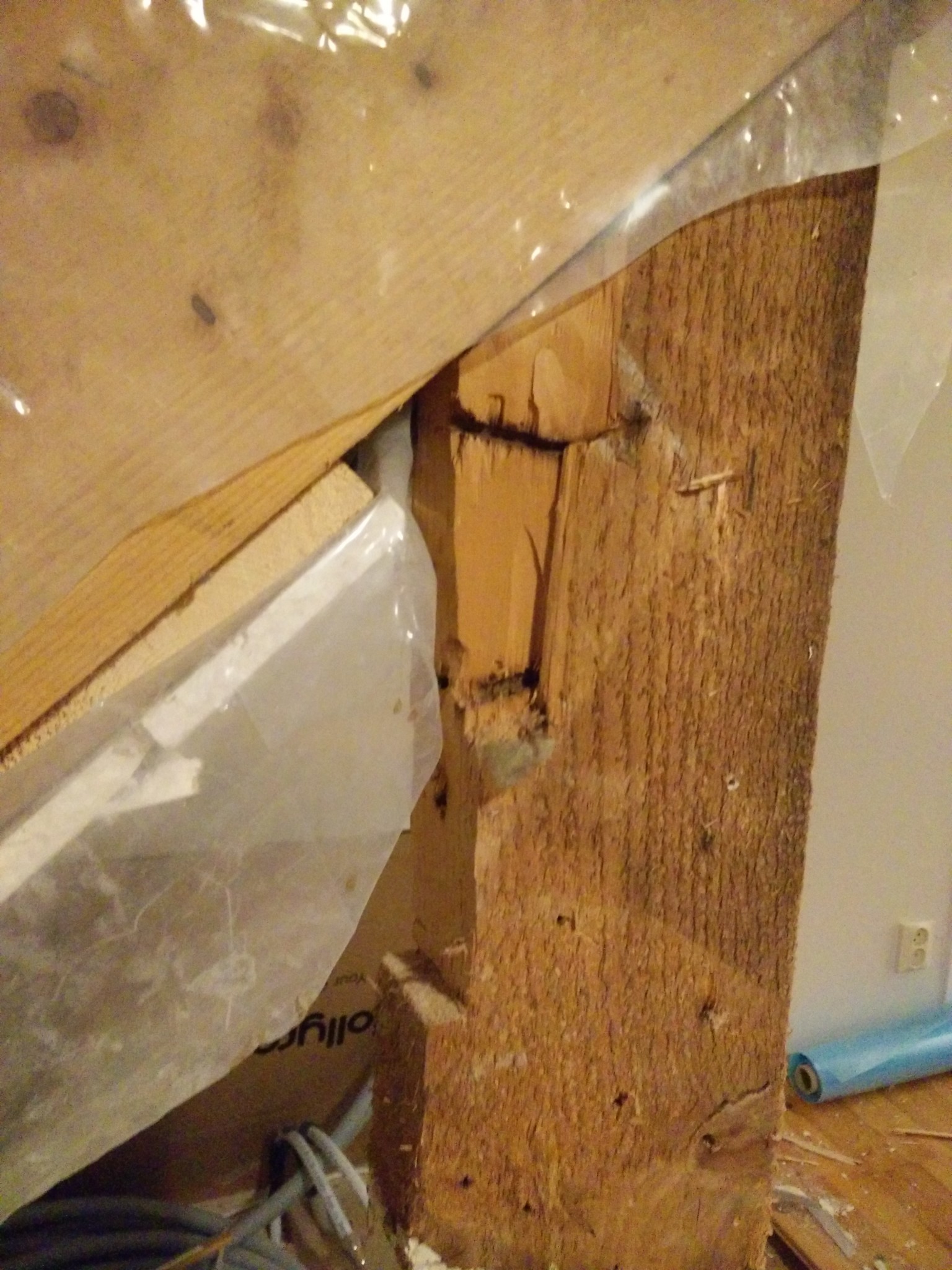

Har stött på ett stödben till takstolen (motsvarande mot kattvind) i dimension 50x150mm som verkar lite sorgligt.
Jag tycker inte att stödbenet står vidare stadigt utan det är lätt att "rucka" på det med ett koben.

Är det något speciellt jag behöver tänka på om jag skall byta detta mot ett nytt stödben med dimensionen 45x145? Tänkte fästa på ena sidan takstolen med en spikplåt och ankarskruv. Behöver man staga upp mer innan man bräcker loss och byter?
Tack på förhand!

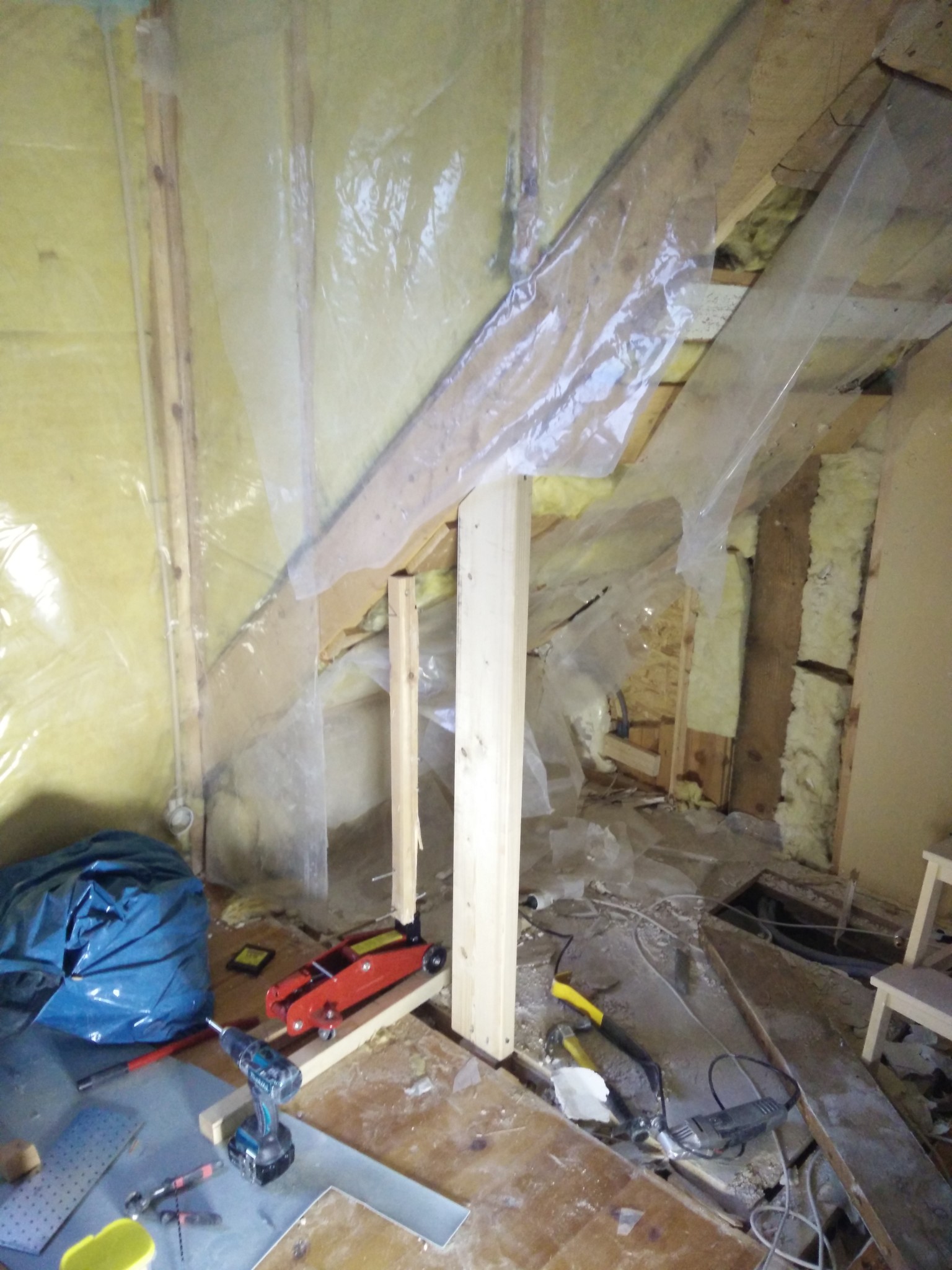

man ska alltid staga innan man byter en bärande del
fahlis och 1 till
Det kanske sitter löst nu. Men med 1dm snö på taket kanske det gör nytta. Bara en tanke.
Kan nog mycket väl vara så, har läst om liknande resonemang i andra trådar.
Då skruvar jag nog fast en stötta lite längre upp och pumpar lite lätt med en domkraft, så ska det säkert gå smidigt att byta stödbenet.
kalle_lidköping

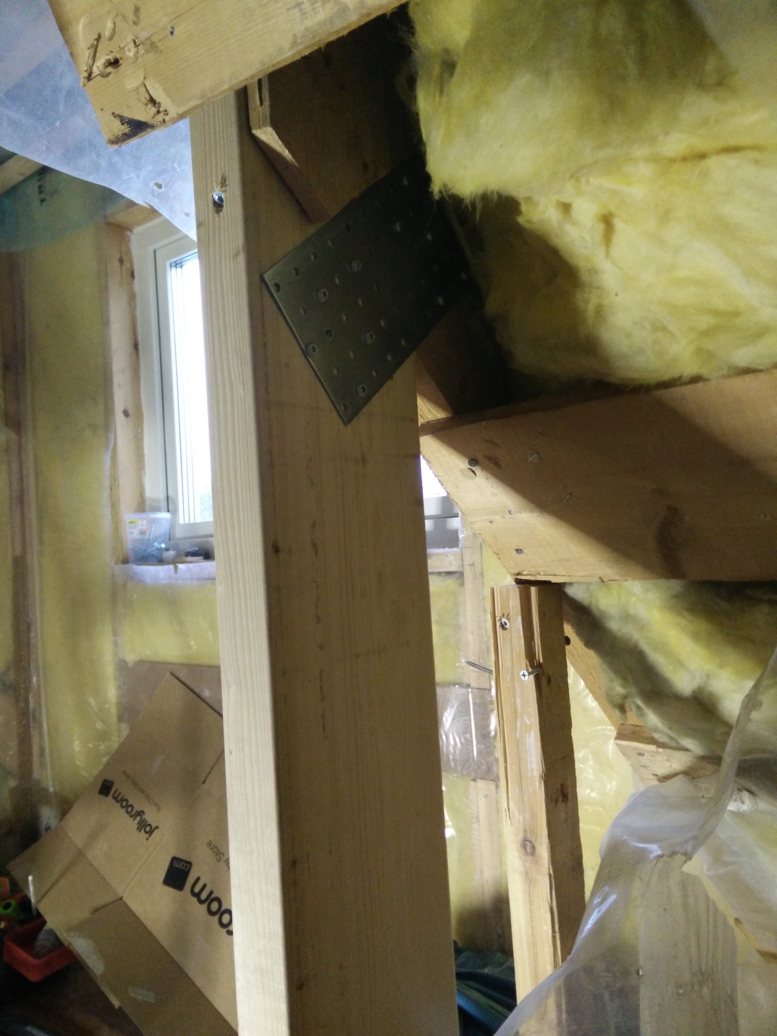

Stagade upp lite lätt med domkraft och bytte stödbenet. Nu står det rakt och är väldigt mycket mer stumt.

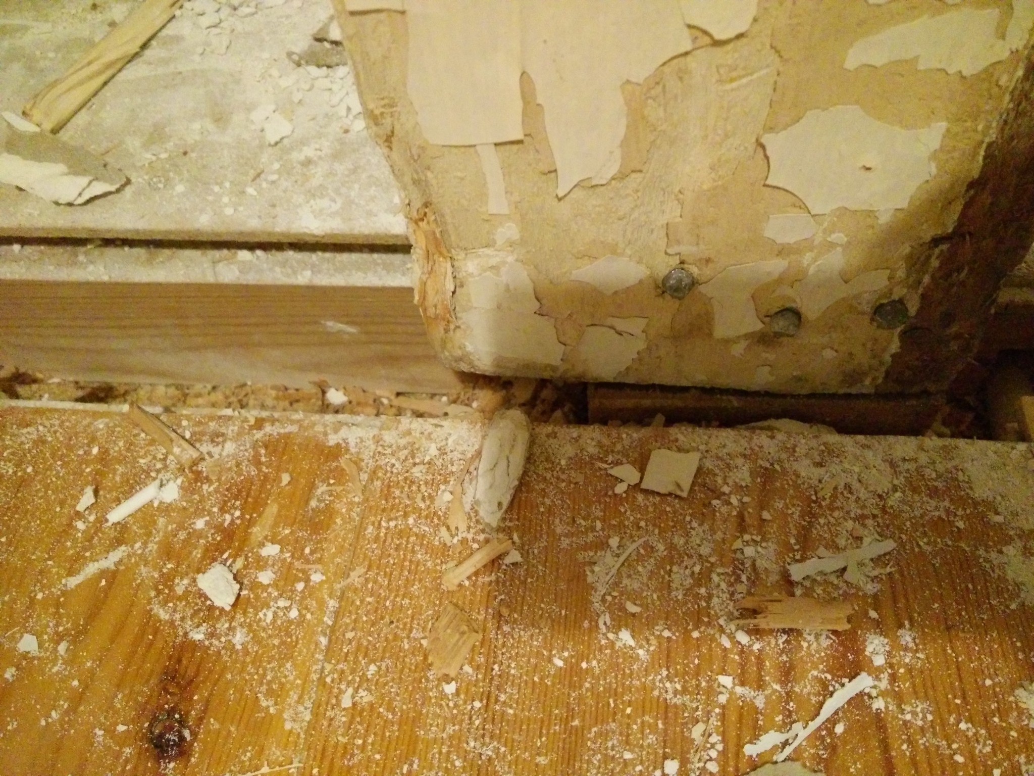

Stödbenet stod på en kil fastspänd mellan två golvreglar, så det var nog mest tänkt att hjälpa vid t.ex snölast.
