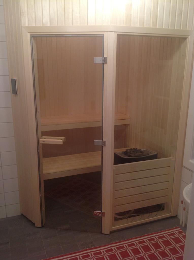

Jahapp, bastun blev klar innan jul och den blev rätt bra, tycker jag (se bilden).
De inre väggarna ställdes inte till slut på någonting utan de hängdes helt enkelt i de våtrumsbehandlade väggarna. Väggarna på framsidan (ett glas parti och en lite 30cm-snutt till vänster om dörren) ställdes på 45x45mm aluprofil från Tylö som limmades fast på klinkergolvet. Enkelt, torrt och snyggt!

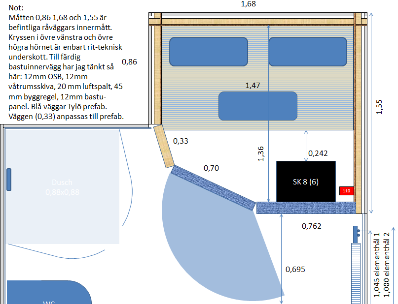

Snyggt! Vilka mått är det på den?
Håller precis på att planera en bastu inom 1400 x 2100 (dörr på långsidan) så all inspiration är välkommen!

Så här såg ritningen ut. Det diffade inte många millimeter....
Suveränt - tack!
