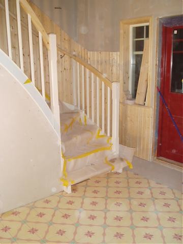

Vad tycker ni om detta fantastiska golv ? Marockanska cementplattor från Aqua Royal.
(Hoppas det är ok, Snäckan ... :-)

Det blev Höganäs rustikgul klinker 20x20, blev riktigt bra ! 2:a sortering till BRA pris, ser mycket bättre ut på plats än någon enstaka platta. Lite tegelgolvskänsla med plattor som skiftar i olika gula färger.
