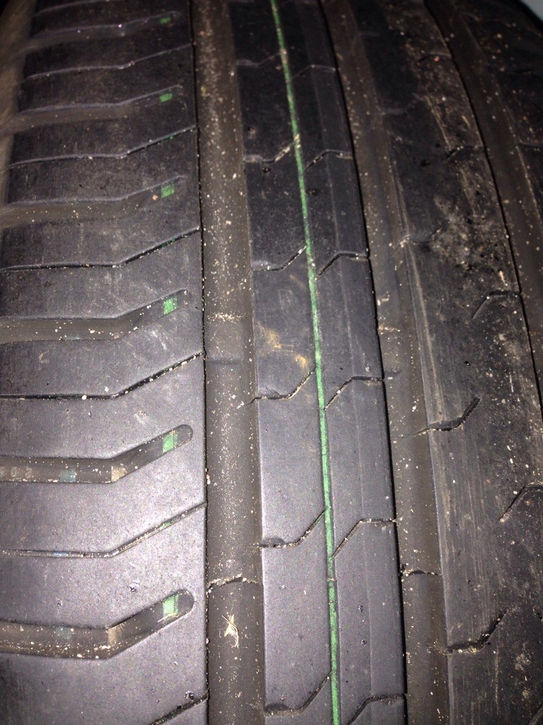

Tråden spårar lite men det uppskattas alltid :) Däcken gick på ca 500 st "om ja minns rätt, var lite väl vid beställningen". Angående huruvida jag köpte "billiga" däck så är tanken som ovan nämnt att bara transportera mig korta sträckor med den bilen, längre sträckor så nyttjar vi kvinnans bil.

Då fortsätter jag att hävda att det är skitdäck för pengarna, helt enkelt för att du får en beggad uppsättning däck ink fälg för 2000kr. Blocket is your best friend.
Men, det skulle ju vara väldigt intressant att höra leverantörens förklaring till mönsterdjupet.....
Kolla på bilderna, speciellt första där man ser dubbarna. Har aldrig sett nya däck där dubben är rostig.
Är du säker på att du har fått nya och inte bättre begagnade däck, dvs blivit lurad.
Tycker definitivt att dom ser begagnade ut!
Detta är ju ett dubbfritt däck?
Men förstora första bilden och titta. Vad är det som finns längs kanterna då.
Visseligen har jag bara en telefon att titta på bilderna men nog ser det ut som rostiga dubbar !
Nej, inga dubbar.
Jag ser bara en massa gummiknoppar, två per sajpning (eller vad det heter) en vid ytterkant å en vid innerkant på bägge yttre raderna.
På däck gjorda för vårt klimat brukar det vara upp till två cm långa gummitrådar och det brukar vara en färgrand runt hela slitytan. (Gäller i alla fall dom däck som jag köpt)
Helt riktigt. Ser det nu när jag kör upp bilden i datorn, trodde det var dubb där satt.
Här ser man två färgränder på ett sommardäck som har suttit bak, däcket har rullat minst en säsong. ImageUploadedByByggahus.se1388479921.665014.jpg
