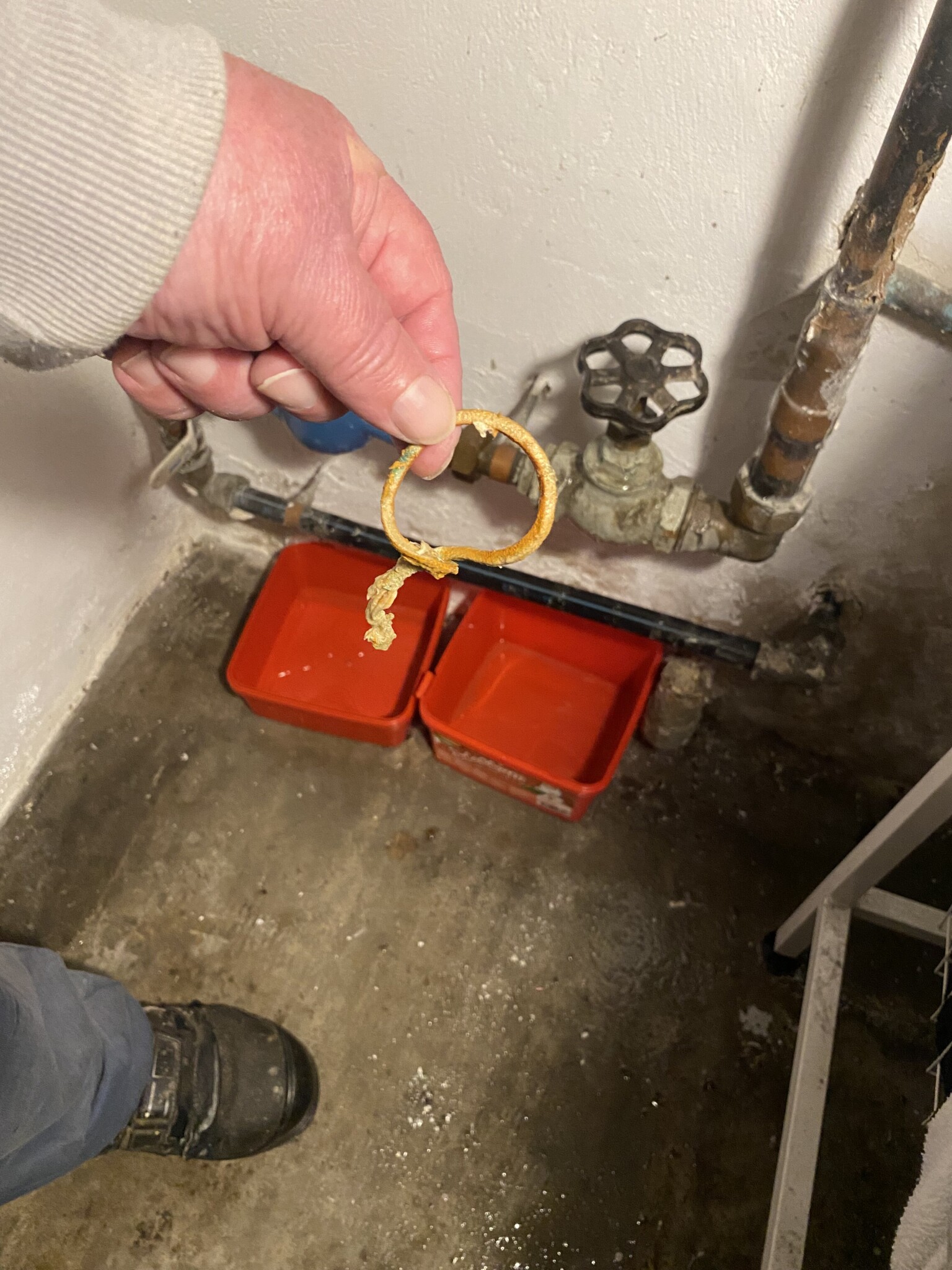

Vad ska vi göra, huvudkranen läcker. Vi har stängt av med snabbkranen.

Nu låter det ju som det finns en fungerande ”snabbavstängning” före den läckande kranen. Då är det ju bara att byta eller reparera problembarnen.

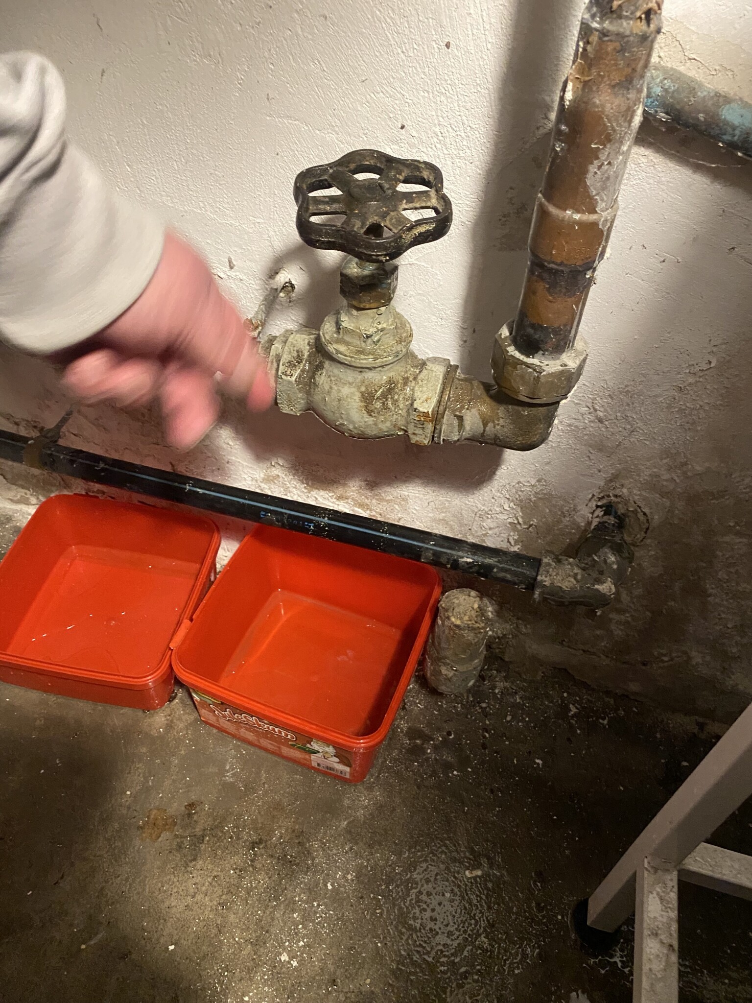

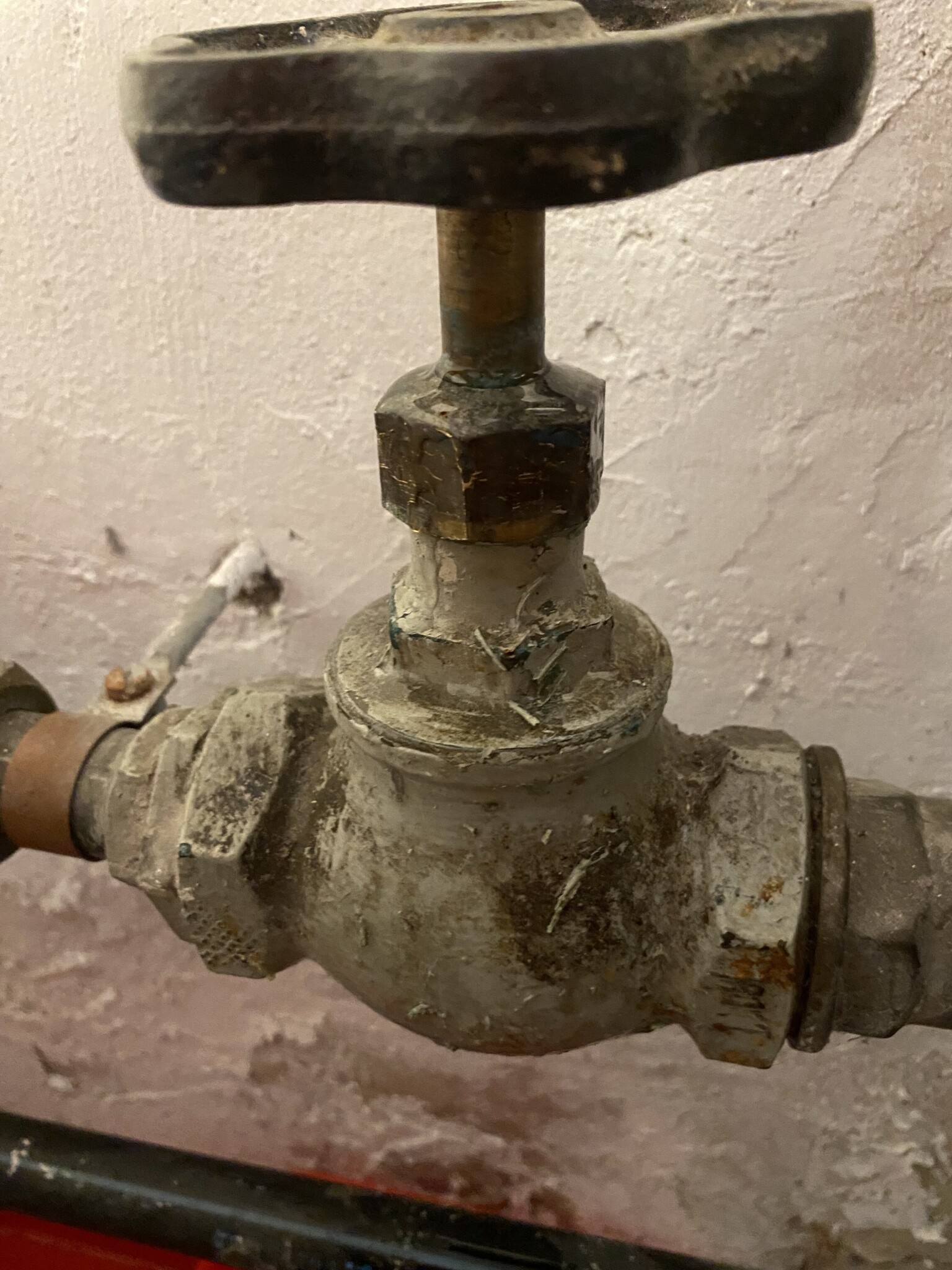

Hej,hjälpsamma ni är och det är så tacksamt när man blir stressad och inte har så mycket koll, Tack. Här kommer foto på kranen, som vi nu vet är helt onödig, snabbavstängningen är den som gäller och den här gamla kranen från -42 är knappt tillåten att ha enligt röris som jag konsulterade. I mittenbilden syns snöret som gick av, mannen ska istället sätta på rörtejp och försöka skruva ihop det så det inte läcker. Som tur är behöver vi inte stänga av i gatan ens, puhh. Röris skulle komma förbi vid tillfälle och titta på lite andra grejer samtidigt, vi har ett rör som dinglar och vet inte vad det går till, element gissar jag. Och tänk så beroende man är av vatten, hemskt att vara utan. Jaha , nu fattar jag, det är ratten som lossnat och därför gick det inte att stänga av vattnet ?? Nä, fattar inte ändå haha, för varför läcker det då, nå, nu är mannen nere och så får vi se.S sofftis skrev:Vill stänga av i gatan för att kunna sova gott men sambon säger att bara kommunen kan stänga där. Vems ansvar är huvudkranen. är det vårt eller kommunens ? Den började läcka av sig själv, men sambon har bytt tvättmaskin så han har skruvat på den idag.
Det läcker inte mer, tack för svar allihopa. Måsta bara berätta att det började med tryckfall, jag for ner i källaren beredd på värsta havet, men inte en droppe ? Sedan rann vattnet som det skulle för att börja läcka när mannen skruvade på huvudkranen, konstigt ?

Nej den är inte onödig, men bör bytas till en modernare variant. Man bör/ska ha en kran både före och efter vattenmätaren. Detta främst för att underlätta för de regelbundna vattenmätarbytena som leverantören gör.S sofftis skrev:
Har man inte en kran efter mätaren får den som byter hela husets vattenmängd ”i knät”, lite förenklat, och det gör ingen glad.
