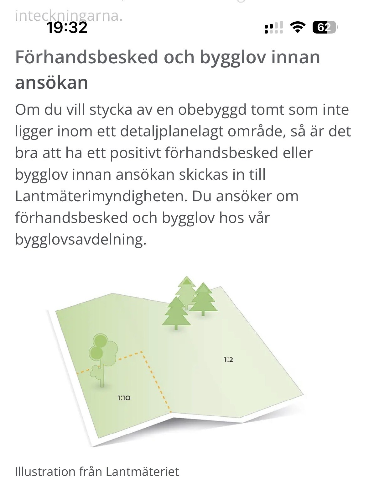

Precis så tänker vi, dvs att vi skriver ett avtal om att vi ska köpa X tomt efter att den är avstyckad och klar, dvs en form av klausul.
Min fråga är dock, tomten var tänkt att styckas i 2 och har ett godkänt förhandsbesked på det men enligt säljaren av marken så var kommunen positiv till att göra det till en tomt också.
Om Lantmäteriet godkänner avstyckningen, behöver man vara orolig för att kommunen kan bråka kring att det blir en tomt ändå? Eller anses det vara gjort för att bli en fastighet om lantmäteri godkänner styckningen?
Tänk också att detta handlar om utanför någon form av detaljplans-område
Sen står det såhär på Borås kommuns sida om avstyckning,

Tack för svar, jag håller med dig och det låter definitivt mest sunt med klaus på bygglovet också. Vi ska snacka lite med säljaren och hoppas den tycker det låter okej.
Funderar lite på det som jag skickade där uppe, där kommunen skriver att det kan vara smart att t.o.m skicka in för bygglovet innan avstyckningen. Tanke?
Jag är ingen expert på avstyckningar, det finns andra här som kan bättre. Men LM får bara genomföra fastighetsbildningar som är lämpliga för ändamålet. Och ett förhandsbesked eller bygglov är ett starkt argument i den riktningen (att fastigheten är lämplig för tänkta syftet: bostadsbebyggelse). Det som jag uppfattat som vanliga hinder är produktiv jordbruksmark som ska tas ur bruk, och förekomst av fornlämningar (kan kollas på Fornsök). Finns säkert fler skäl som andra kan fylla på med 🙂
