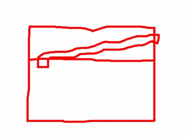

Vad ska man ha för badrumsfläkt
Vill först ursäkta bilden
inte lätt att rita på laptoprn utan mus
så hade jag tänkt att dra fläen bara för att slippa dra upp den i taket just kostnaden. Det känns ju som att sätta fläkten andra sidan rummet inte funkar lika bra som at sätta den ovanför eller?

För mig funkar det - men kanske hade funkat ännu bättre om den sutttit vid duschen
Jag har ca 1.5 meter från duschen till fläkten, och den startar nästan direkt när jag börjar duscha.
Men om det inte blir för mycket bök så skulle jag nog göra något liknande.

En annan fundering (om man har en lite längre ventilationskanal) är ju om man vill ha en fläkt i badrummet som "trycker ut" luften eller om man vill ha en fläkt i kanalens yttre mynning som "drar ut" luften.
I mitt fall föll valet på det senare främst p g a att flera kanaler (tvättstuga, badrum, gästtoa) löper samman i en kanal som slutar i en takhuv. Sätter jag en fläkt i takhuven dras garanterat all fuktig luft ut ur huset (à la mekanisk frånluft). Trycker jag däremot badrumsluften ut i kanalen via PAX-fläkt skulle ju denna lika gärna kunna hamna i tvättstugan eller gästtoan som i takhuven.
