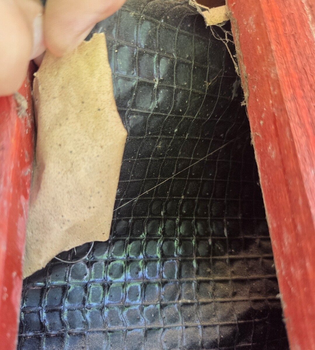

Jag ska byta lite panel på ett hus som är byggt tidigt 80-tal.
Bakom panelen sitter idag en väv/duk (i ganska dåligt skick) som ser ut som på bifogad bild. Bakom denna duk sitter vanlig isolering. Ska man bara ersätta den gamla duken med vindskyddsfolie eller rekommenderas något annat?
  • Närbild av en hand som drar undan en gammal väv/duk på en vägg. Bakom syns svart rutmönster och röd träpanel vid kanten.

Vindpapp/asfapapp eller vilken vindtät duk/väv som helst duger. Asfaboard är också ett utmärkt alt men lite tjockare (12 mm).
Det enda den ska göra är att stoppa vinden från att komma in i isoleringen. Sedan är det bra ju styvare den är så att ev "pumpeffekt" vid blåst minimeras. Är väl mest ett problem om det inte finns reglar att fästa i med cc 60 cm.
