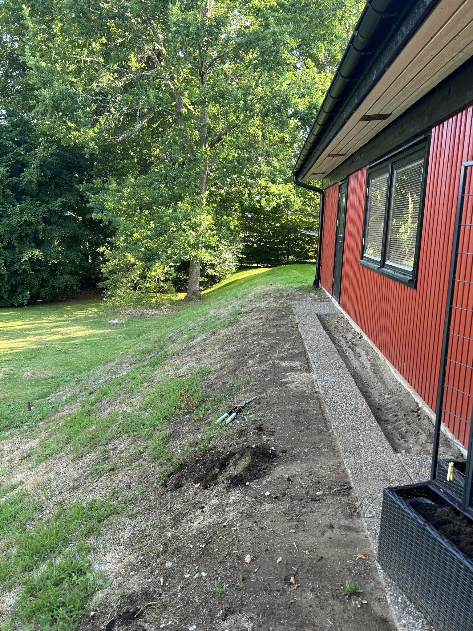

Vad är det bäst att lägga där rabatten är? Jag har tagit bort växterna som tidigare ägare hade planterat där och nu vill jag istället ha t.ex. singel eller makadam. Hur ska jag fixa det på bästa sätt? Behövs någon markduk?
Det är ju mycket lutning från huset som ni ser på bilden men det känns som att jag riskerar att skapa en liten vallgrav intill grunden.
Det är oisolerad platta på mark från 1977

Plattor, varför inte likadana som dem du redan har
det hänger på vad du har för jord under plattorna. Är det sand eller grövre så kommer inte kunna bindas och kommer rinner längs slänten. Du kan tex fylla upp grus/makadam och plattor

Jag skulle nog säga att det är sandig jord blandat med lite grus (mer grus närmare plattans botten). Behöver jag någon markduk innan jag fyller på med t.ex. makadam?
