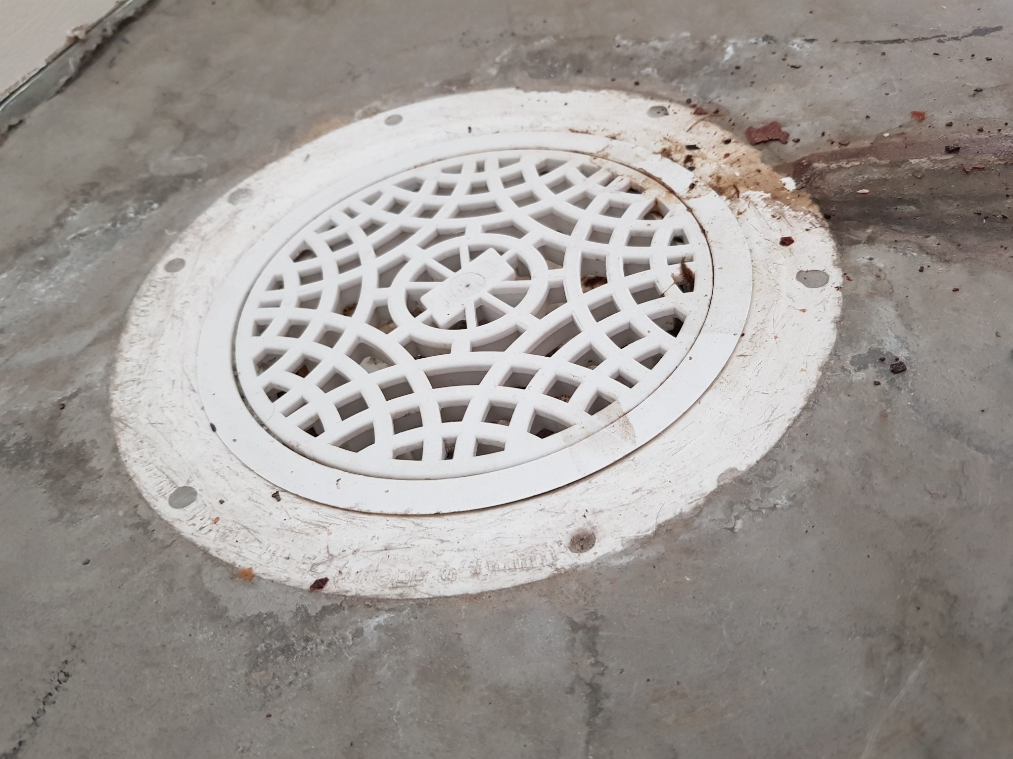

Har ett garage med två brunnar i som ser ut enligt bild.
Brunnarna är alltså idag i nivå med betongplattan.
Jag vill nu lägga klinkers i detta garage, är detta möjligt?
Hur gör man för att få det snyggt och jämnt vid brunnarna? Finns det någon sorts adapter/förhöjningsring till brunnar för att få upp dom de mm som en klinkersplatta bygger eller hur går man tillväga?
Alternativet är väl att måla golvet men vill allra helst ha klinkers om det går.
  • Golvbrunn i nivå med betonggolv i garage väntar på installation av klinkers.
Man lägger en ram och slukrits jämns med klinkern. Finns även körbara om brunnen är mitt där hjulen går.
