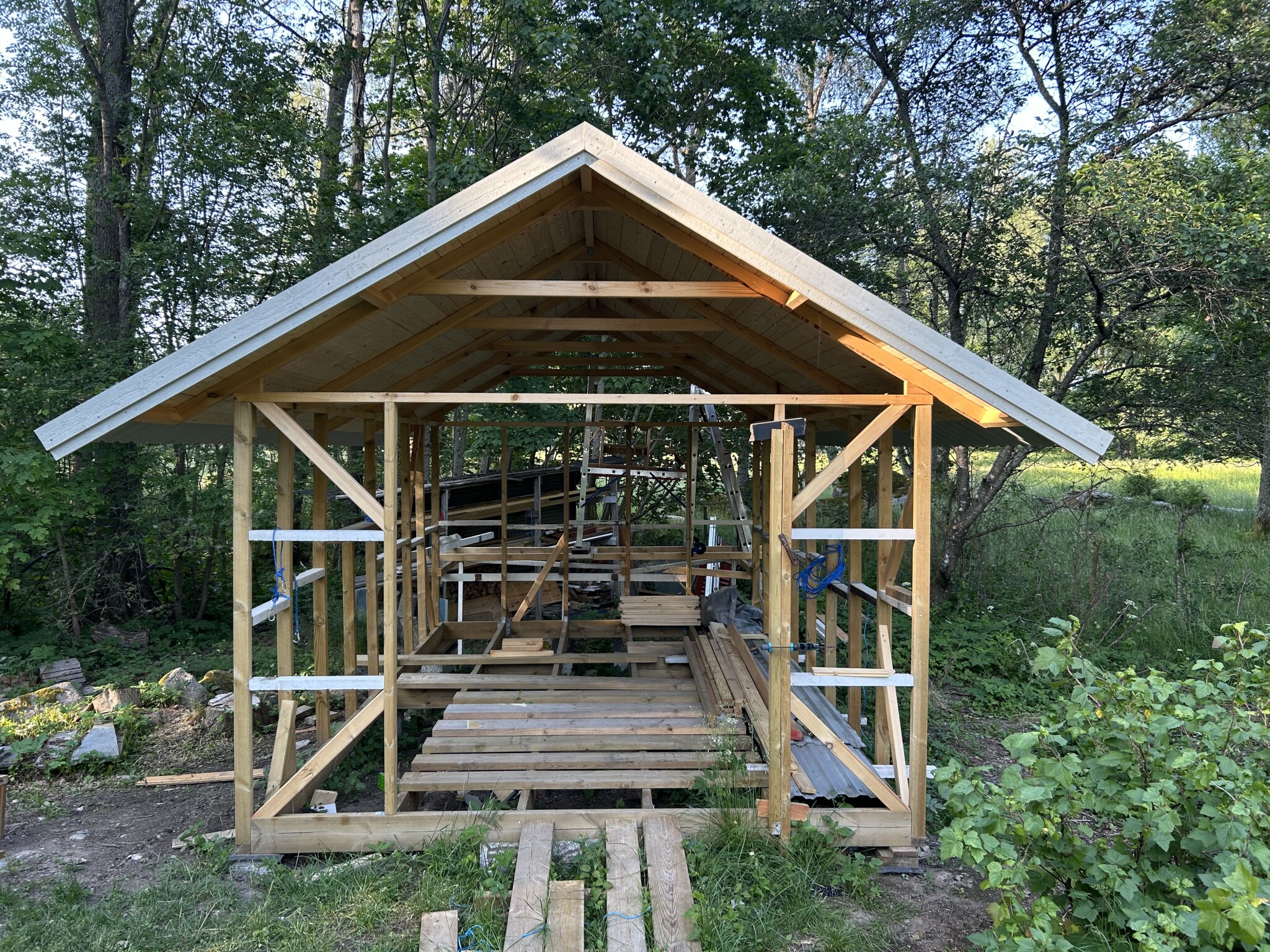

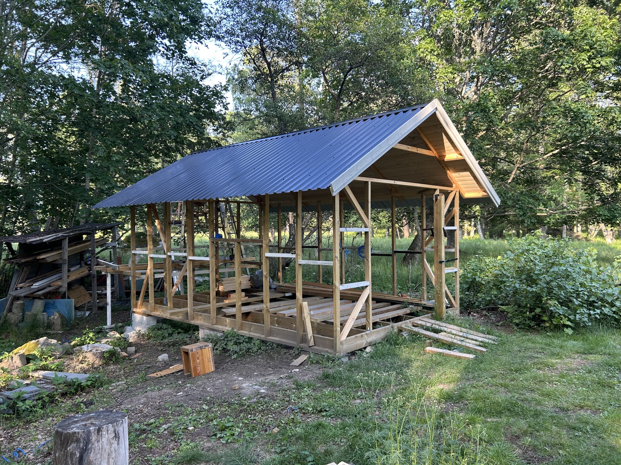

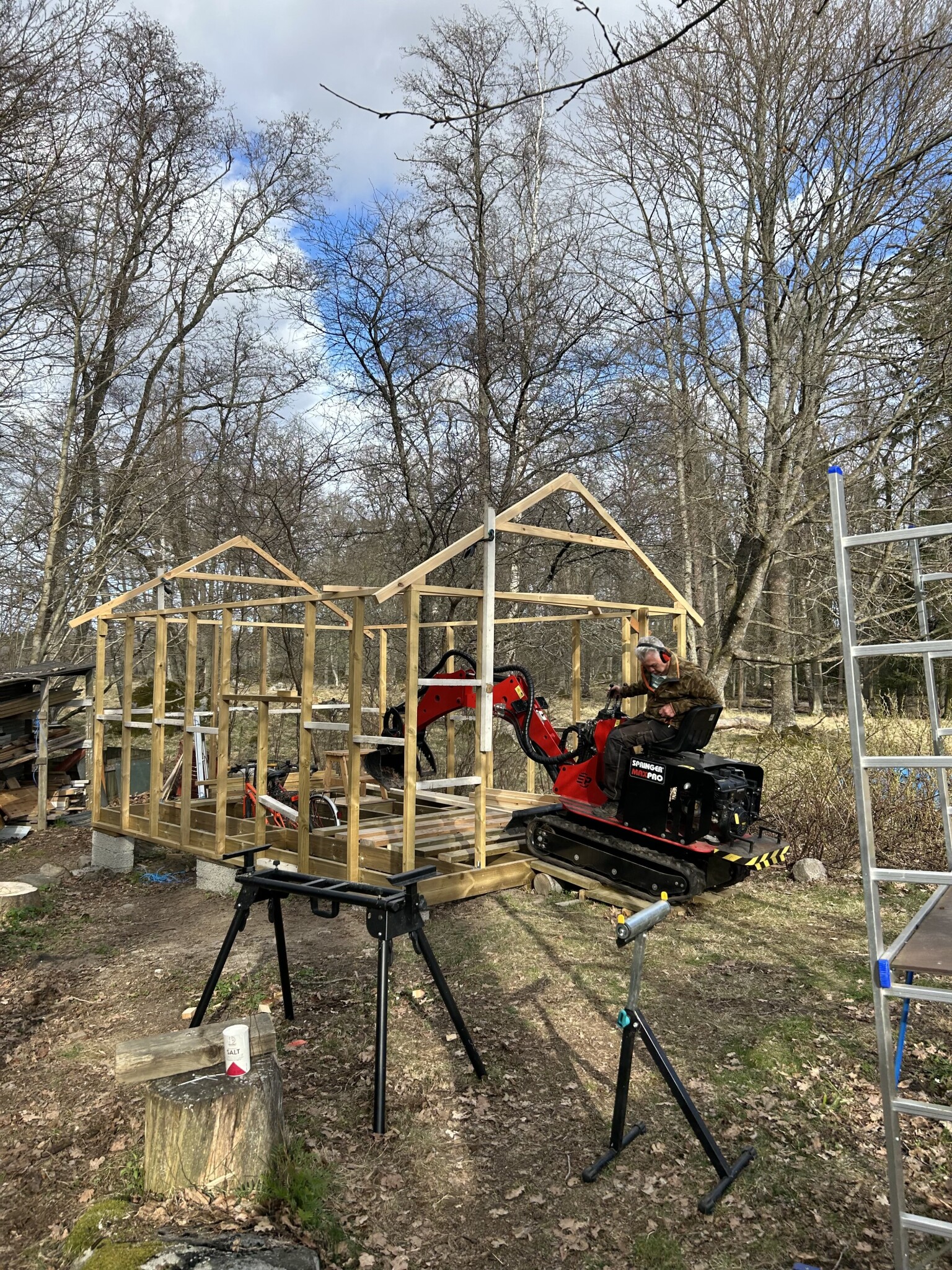

Jag håller på att bygga ett förråd.
I förrådet ska jag kunna köra in min lilla grävmaskin på max ett ton.
Längden på larvbanden är 1,4m
Förrådet är 3x5m.
Golvbjälkarna ligger på längden med cc60
Det ska ju tåla lite snö o slask.
Det kommer att stå ouppvärmt.
Tacksam för alla råd o tips 😃
  • Person på röd grävmaskin arbetar vid trästomme för förråd i skogsmiljö.

Hej och välkommen till forumet!
Vanligt tvåtumsplank, ohyvlat, ospontat kan behandlas med roslagsmahogny om du skulle vilja men klarar sej nog din livstid ut utan nån behandling.
OT: Om jag vore som du skulle jag välja lite kraftigare virke till takstolarna.

Ja det kan vara en bra val, men jag vill ju ha det tätt så det inte drar från golvet.
Det kanske är lite klent men det blir ju 5 takstolar i alla fall. Vad tror du om det?
Då riskerar du att få problem med fukt, drag från golvet är väl dessutom positivt om maskinen är blöt när du ställer in den.
Att ha ett enkelt grus golv, eller grus med trädgårdsplattor på är nog det enklaste men går ju knappast ihop med din tanke på ett träbjälklag.
Var i landet? Det är ju rätt stor skillnad om man förväntar sig 15 eller 150cm snö på taket.
Jag skulle lägga en slitskyddsplywood under maskinen. Rännor för att samla upp och leda bort ev vatten.
Eventuellt något ventilerande skikt under skivan.
