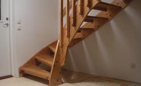

Nån som snyggat till en liknande furutrappa?
Hur gjorde ni? Ska man montera ner den och slipa eller göra det på plats?
Måla, lasera?
Har tänkt mig vit trappa med ek på stegen... Nån som gjort så?
Tips önskas. Trappan är det enda som är fult hemma...

Mina föräldrar hade en näst intill identiskt trappa som var lackad någon gång på 70-talet, så jag slipade ner den och täckmålade den ljust ljusgrå. Blev jättefint till de nya ljusa grangolven och de vita väggarna. Jag valde att måla med linoljefärg för jag och morsan gillar hur den slits där man sätter fötterna. Vi röstade över farsans förslag på tvåkomponentsfärg..
Sök på trapprenovering, måla trappa o dyl, så hittar du ett helt gäng trådar med olika målningsprojekt.
Nu när du ska lägga golv under är ju det klart smidigaste att montera ner trappen för att golvläggningen ska gå lättare. Då kan du under tiden köra alla trappdelar i en bandputs och lackanläggning ...men det brukar man ju inte ha i garaget, så då får man fundera lite. Lackrivare eller slipmaskin. Montera bort räcket iaf, det spar tid.
