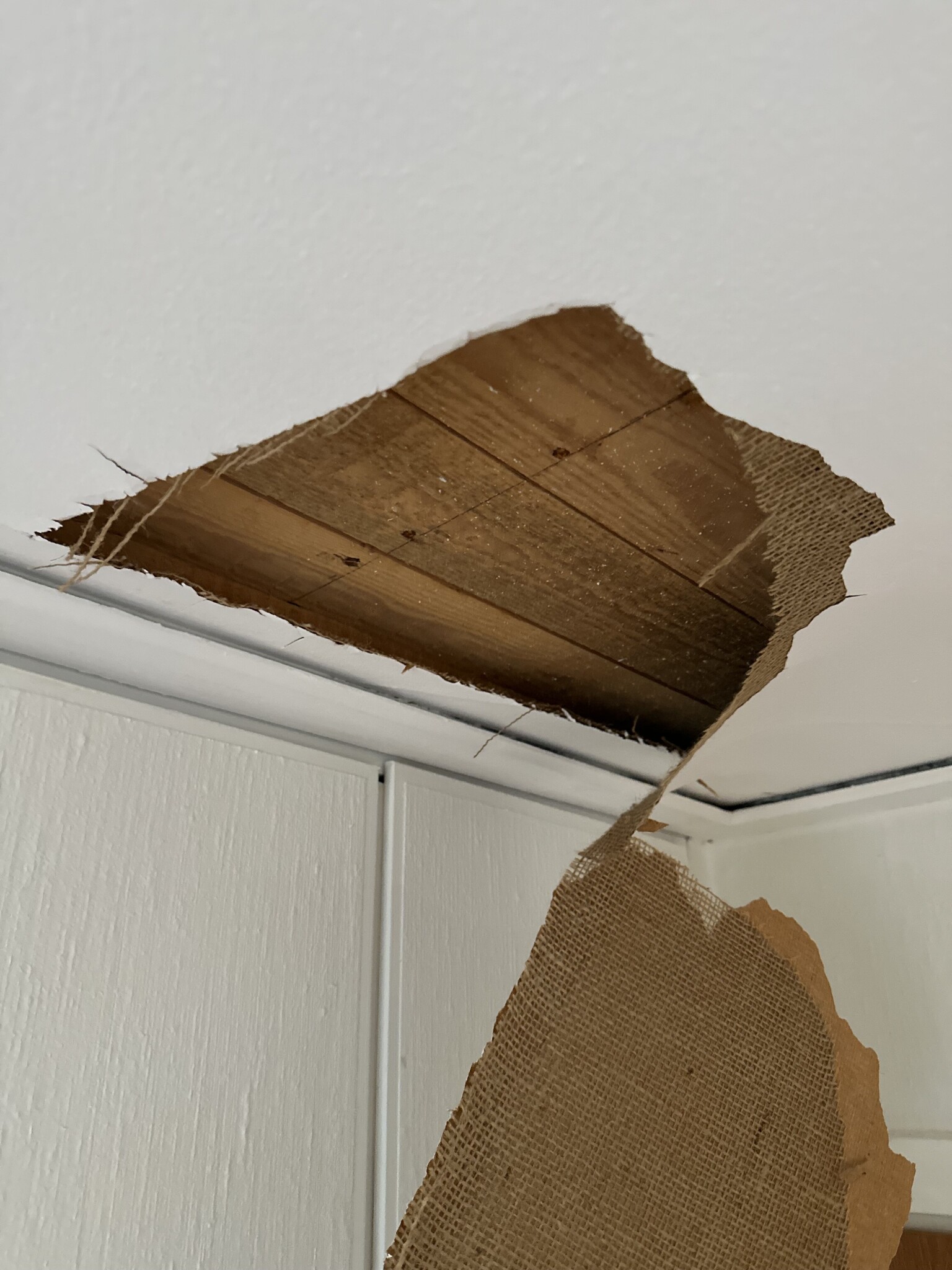

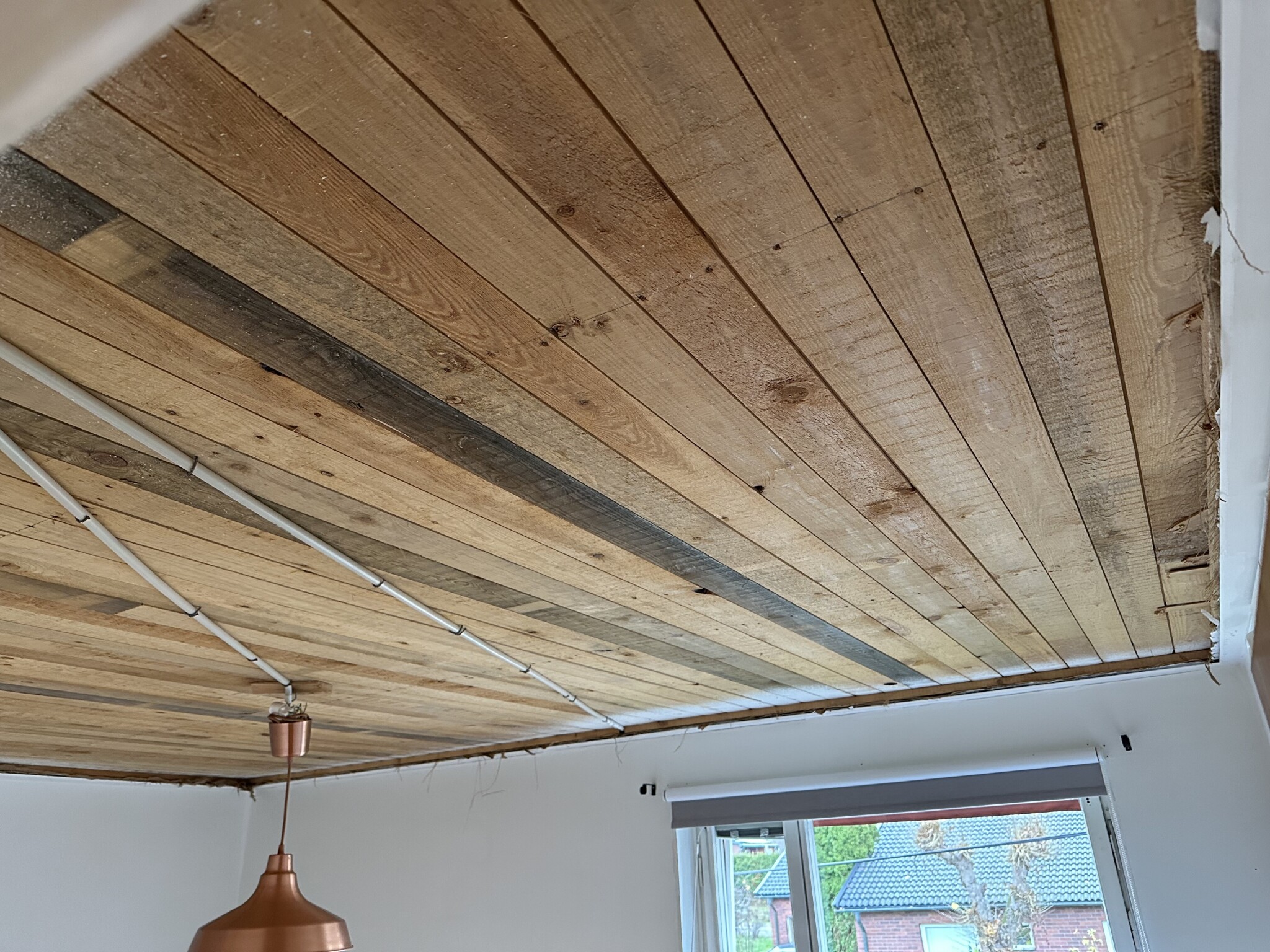

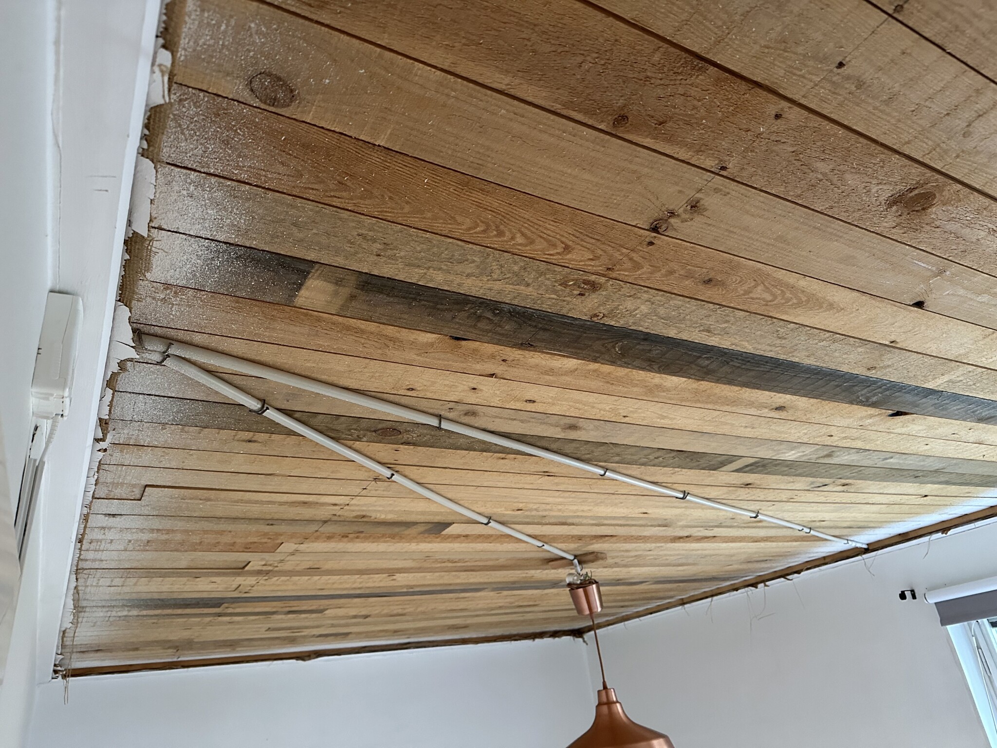

Vi har nyligen flyttat till ett hus på 140 kvm där vi har ett slitet vävtak som måste bytas. I ett av sovrummen så har jag tagit ner vävtaket för att se hur det ser ut under och det är som ni ser på bilden plankor.
Jag har fått en offert på att sätta in gipstak i hela huset (140kvm) som spacklas i tre skikt. Offerten inkluderar även väggspackling av strukturtapet i ungefär 60kvm av huset och takmålning av vardagsrummet (40-50kvm). Offerten är på 146,000kr efter ROT-avdrag. Jag väntar även på ett par andra offerter.
Vad har ni för andra alternativ till gipstak+ spackel som är snyggt, praktiskt och billigare? Man kan ju sätta in nytt vävtak men då blir det problem med att tex sätta gardinstänger i taket.

Vi hade motsvarande i vårt hus - risken är att taket ovanför duken inte är rakt. Vi hade en del områden som var ganska ojämna, så vi reglade ner (med en hel del pallning/klyvning) och sedan satte vi ett paneltak. Tänkte bara att vara uppmärksam på det om man lejer bort till billigast möjliga och de skruvar gips direkt i råsponten och det blir skit i slutändan...
