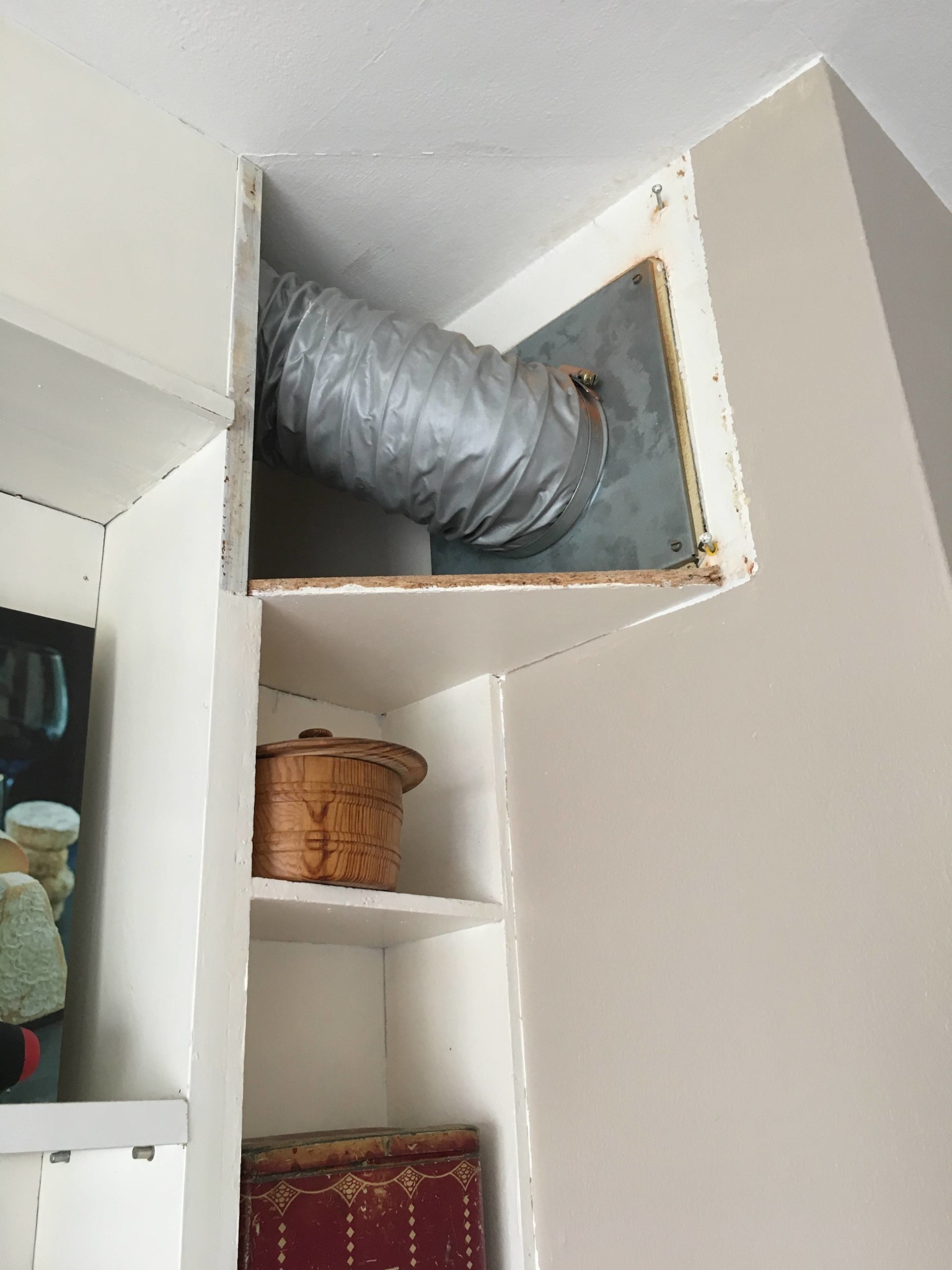

Jag ska plocka ner fläkt och skåp, sätta upp en vägghängd kolfilterfläkt och ha kaklat upp till tak bakom. Vad sätter man för hålet som blir när man tar bort röret?
  • Ventilationsrör som sticker ut från en öppning i väggen ovanför ett vitt köksskåp, med behov av åtgärd för hålet.

Troligen ett frånluftsdon.

Då skulle jag sätta dit ett frånluftsdon. Plugga inte igen anslutningen.

Det ska dit ett frånluftsdon så rätt flöde kan justeras in.
