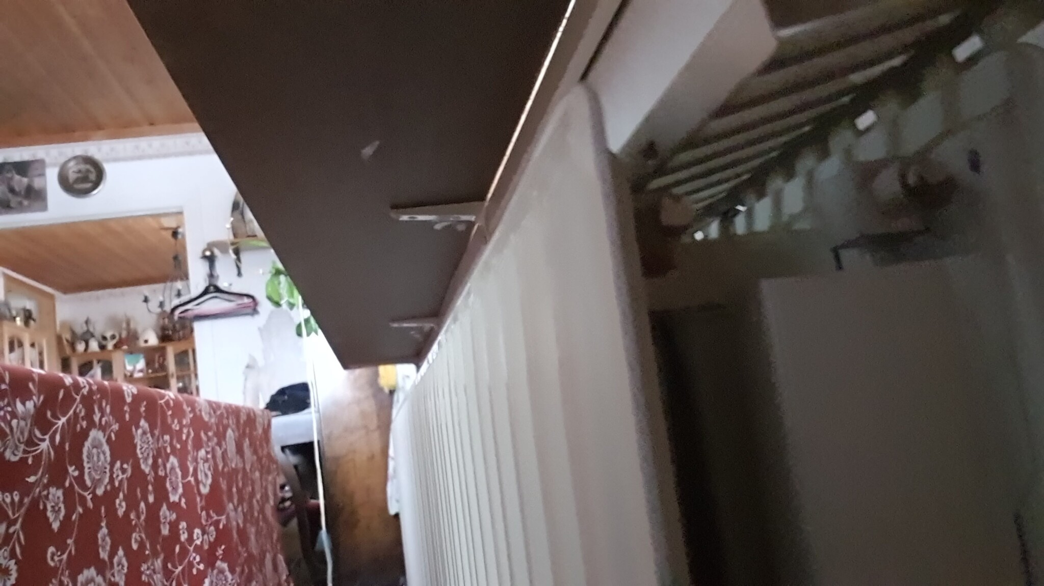

Jag har luftat ett av elementen 2 gånger 2 olika dagar.
Men det fortsätter komma ljud ifrån det som indikerar att det behöver luftas ytterligare. Eller är det något annat som kan göras?
  • Element i ett rum, nära ett bord eller fönsterbräda, med inredning och dekoration i bakgrunden.
Har du tillräckligt tryck i systemet?

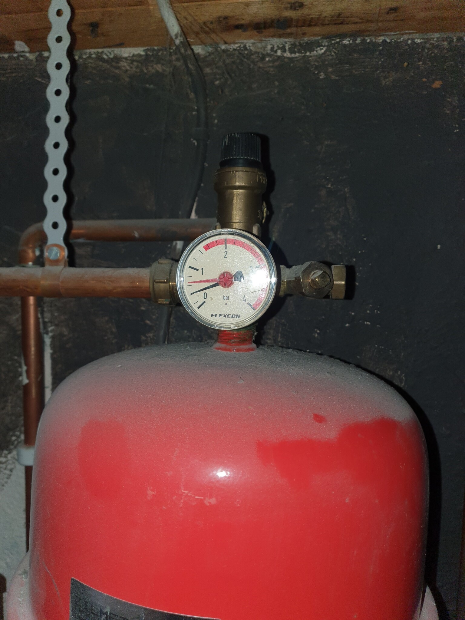

I närheten av kärlet borde det finnas en tryckmätare.
Roger Fundin
Ja, det gör det. Vad ska den stå på? Och hur höjer jag om så behövs?
Det beror lite på hur högt huset är, men en dryg bar är en bra början.
Via påfyllningsventilen.
Roger Fundin
1Bar = tycket kan lyfta vattnet 10m över mätaren.
i ett 1 plans hus räcker i 0.5m (5m)
I ett 2 plans hus (eller 1plan m källlare) räcker 1bar
I ett 3 plans hus (eller 2plan m källare) räcker 1.5bar

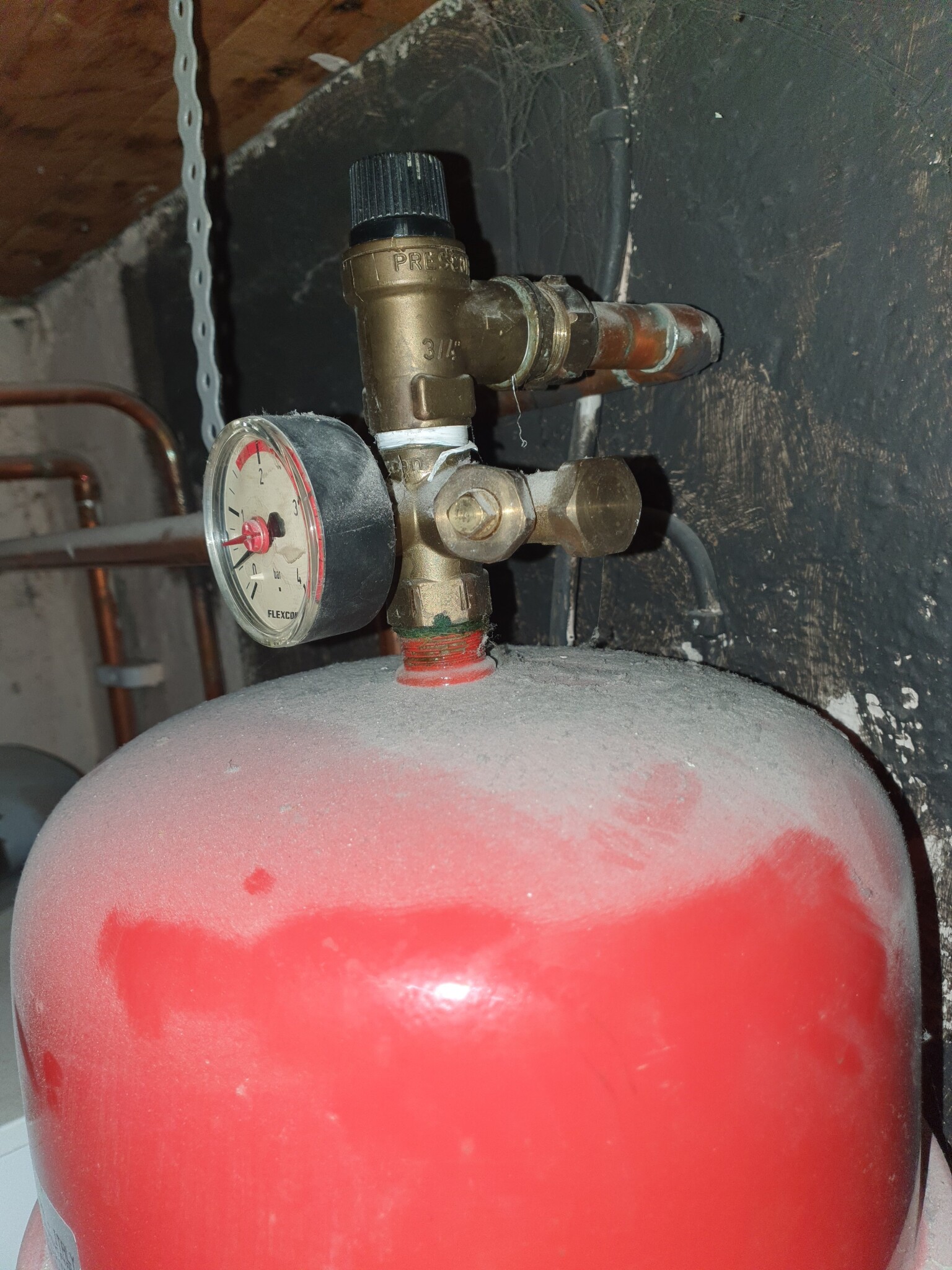

  • Röd tryckbehållare med manometer och kopparrör mot en mörk bakgrund.
Jag ska vrida på den svarta?
Med eller motsols?
Inget håll verkar fungera...
Den svarta bakom mätaren släpper ut vatten... Det är inte vad du vill göra.
Roger Fundin och 1 till
Med eller motsols?
Nej, inte den svarta i bilden, det är säkerhetsventilen, om du vrider på den så släpper du ut vatten/tryck.
Tack. Hur bär jag mig åt för att höja trycket?
Jag har ett 2-våningshus.
Har inte gjort detta på säkert tio år, så minns inte hur man gör...

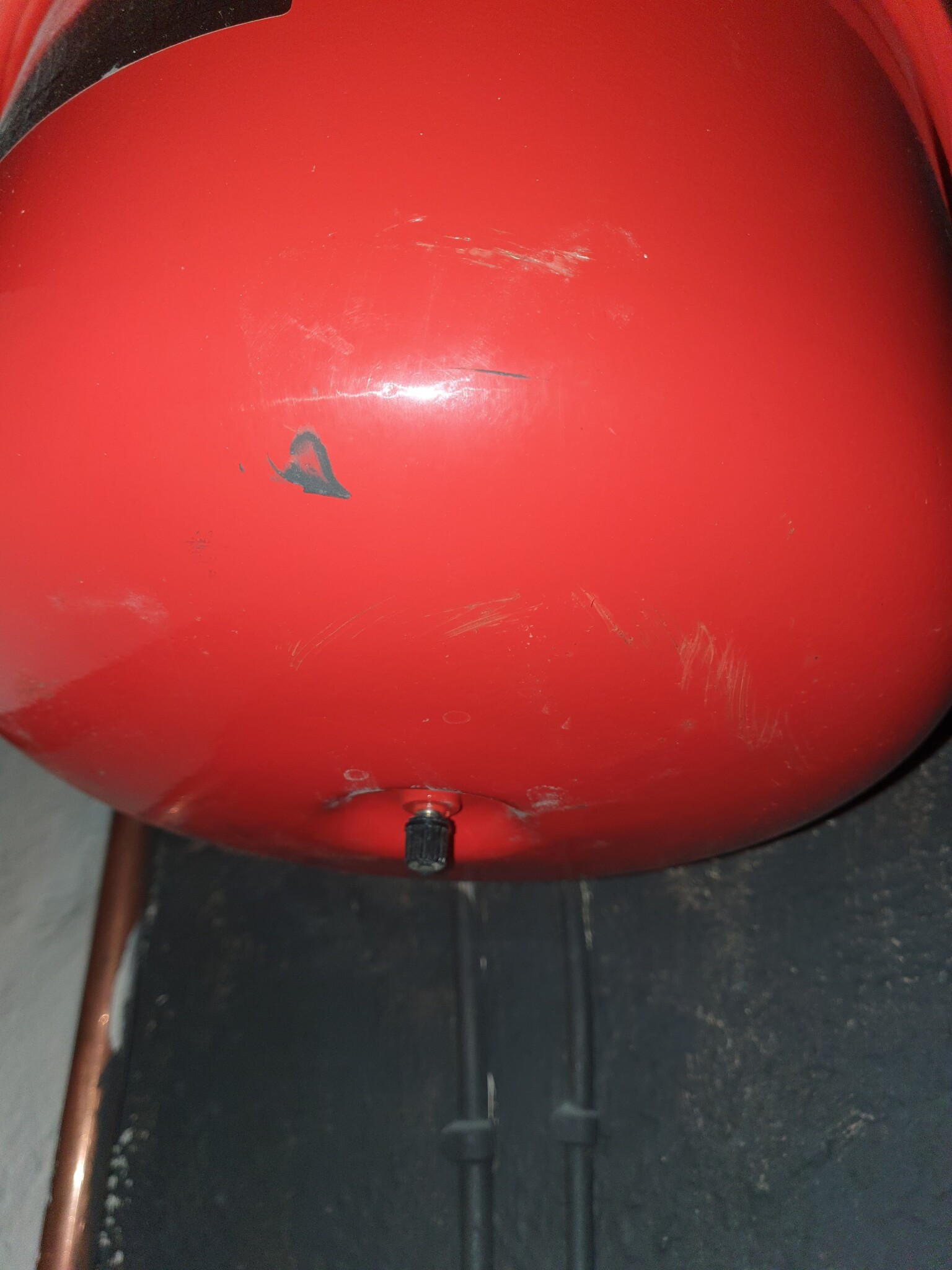

Ny bild. Undersidan också...
  • Röd trycktank med ventil undertill, omgivet av svarta och kopparfärgade rör i ett tekniskt utrymme.
Om du följer rören, så hittar du förmodligen en påfyllningsventil.
