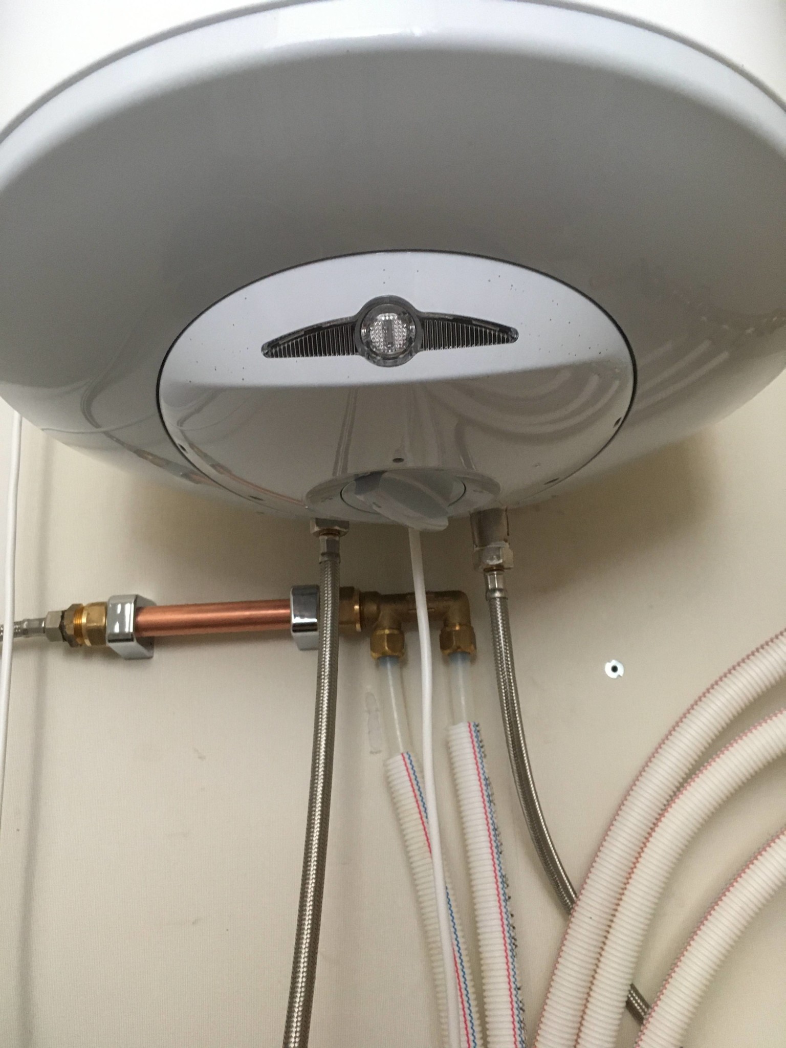

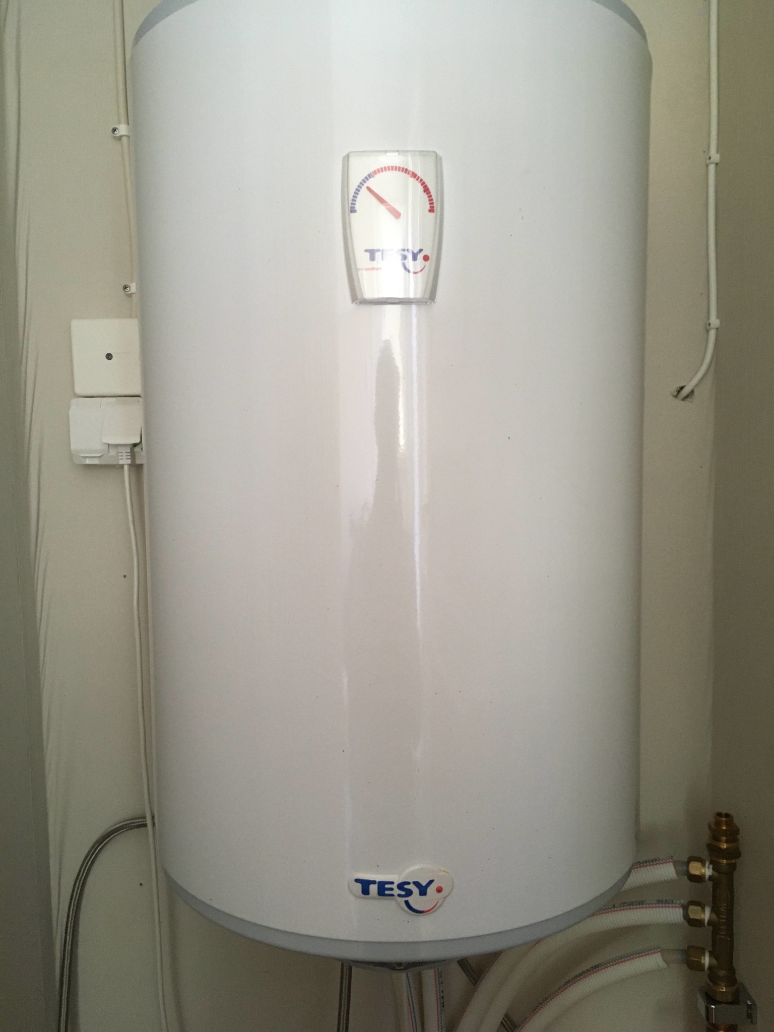

Håller på att dra om inkommande vatten till gäststugan (som tidigare ägare uppförde) då tidigare dragning var från huvudstam i gatan och vi numera fått kommunalt vatten så måste gå via vår vattenmätaren.
Har börjat snygga till inkopplingen vid VVB men insåg nu att jag väl behöver sätta in en säkerhetsventil och kanske blandarventil? Finns ju idag ingen möjlighet till avtappning eller så.
Varmvattenberedare med inkopplade rör och termometer synlig på sidan.

Har du inte haft nån blandventil tidigare då? Den biten har ju ganska lite med omdragningen av inkommande vatten att göra?

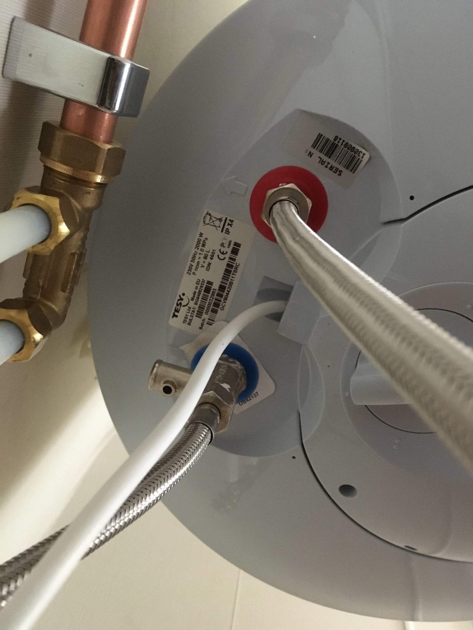

Ser ju ut som det är nåt på inkommande där, nån säkerhetsventil av nå slag eller vad är det? ISåfall kanske blandventilen sitter innanför skalet.
Det ser ut att sitta en övertrycksventil där. Blandningsventil kan man klara sig utan om man ställer termostaten lågt.

Har bara stött på prisolrör, T-rör och kulventiler, inget med någon extra slang eller inställningsmöjlighet. Allt har känts väldigt amatörsmässigt, typ gängtejp på allt fast det mesta varit klämringskopplingar? Men stämmer ju att det är något litet där, som inte har någon slang kopplad till sig. Tänker att det även behövs för att kunna tömma behållaren, nu tror jag behållaren tömdes PEM-slangen kopplades ur, för det rinner inget ur den mjuka slangen i princip.

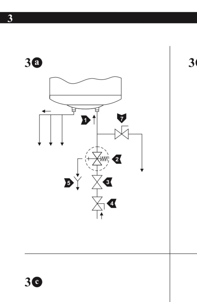

Det går att göra en inställning på vattentemp i framkant på blandaren, troligen är den från Jula - de verkar sälja märket även idag med blandade recensioner. I den modell de säljer idag står det att säkerhetsventil ska sättas in, men inget om blandarventil.
Från manualen för nuvarande, som verkar rätt lika.

Skematisk bild av VVS-installation med bl.a. tappvattenbehållare, kulventiler och inställningsmöjligheter.
